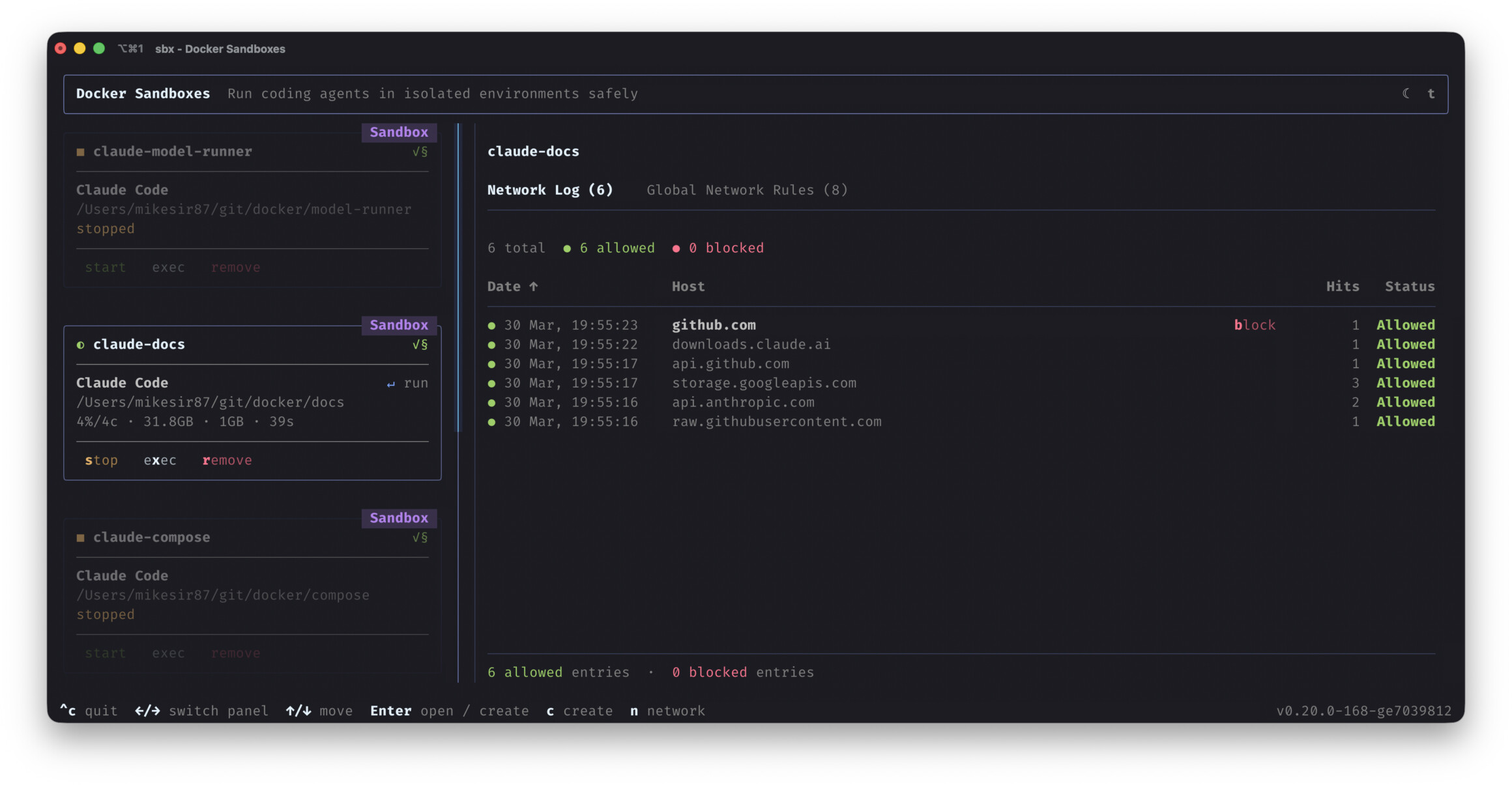

sbxставится отдельно.Официальная иллюстрация Docker Sandboxes. Источник: docker.com

sbxреально умеетСписок подкоманд из официального CLI-референса — он же лучший индикатор того, на что инструмент рассчитан:
sbx run <агент>sbx ls/sbx stop/sbx rmsbx execsbx cpsbx policysbx secretsbx mcpsbx portssbx templatesbx tuiИз коробки поддерживаются
claude,codex,copilot,cursor,gemini,kiro,opencode,droid,docker-agentи простоshell. Самsbxбесплатен, включая коммерческое использование; деньги берут за Docker AI Governance — централизованное применение сетевых, файловых и MCP-политик на все машины организации плюс аудит-логи. Для одиночки это не нужно, для команды из тридцати человек — как раз то, за что платят.⚠️ Осторожно
