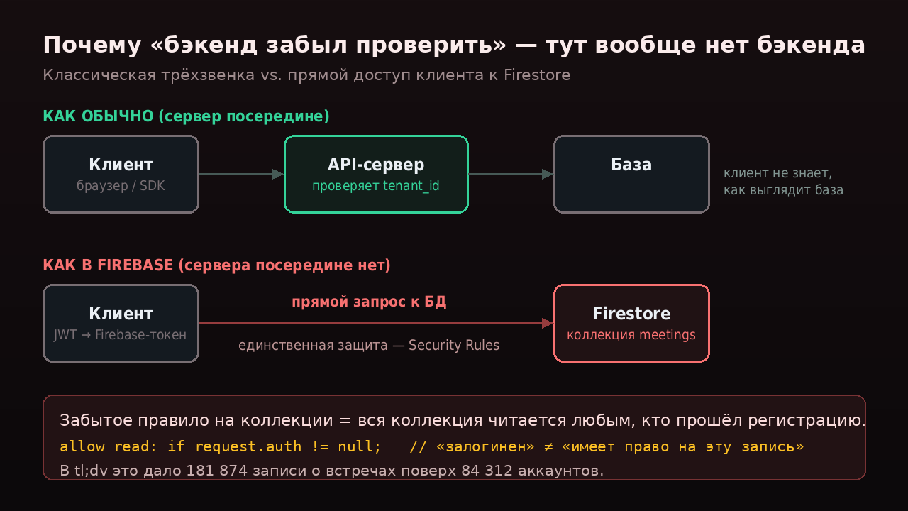

Как это работало технически
Механика на удивление скучная, и в этом всё дело.
Клиент tl;dv логинится, получает JWT, обменивает его на Firebase-токен через gw.tldv.io/v1/users/firebase/token — и дальше ходит напрямую в Firestore, в проект lmi-store. Никакого промежуточного API, который проверял бы «а твоя ли это встреча», в этой цепочке нет вообще.
Как клиент ходит в Firestore напрямую
Именно в этом главная ловушка Firebase-архитектуры. В классической трёхзвенке между клиентом и базой стоит ваш сервер, и «забыть проверить tenant_id» надо в конкретном обработчике. В Firebase сервера посередине нет: Security Rules — это и есть весь бэкенд по части авторизации. Пропущенное правило на одной коллекции означает, что коллекция открыта целиком.
request.auth != null — это проверка «человек зарегистрировался», а не «человек имеет право на эту запись». В продукте, где регистрация открыта всем желающим, первое условие не значит ровно ничего.
gw.tldv.io/v1/users/firebase/token— и дальше ходит напрямую в Firestore, в проектlmi-store. Никакого промежуточного API, который проверял бы «а твоя ли это встреча», в этой цепочке нет вообще.Именно в этом главная ловушка Firebase-архитектуры. В классической трёхзвенке между клиентом и базой стоит ваш сервер, и «забыть проверить tenant_id» надо в конкретном обработчике. В Firebase сервера посередине нет: Security Rules — это и есть весь бэкенд по части авторизации. Пропущенное правило на одной коллекции означает, что коллекция открыта целиком.
request.auth != null— это проверка «человек зарегистрировался», а не «человек имеет право на эту запись». В продукте, где регистрация открыта всем желающим, первое условие не значит ровно ничего.14 февраля — 22 июля: тишина
