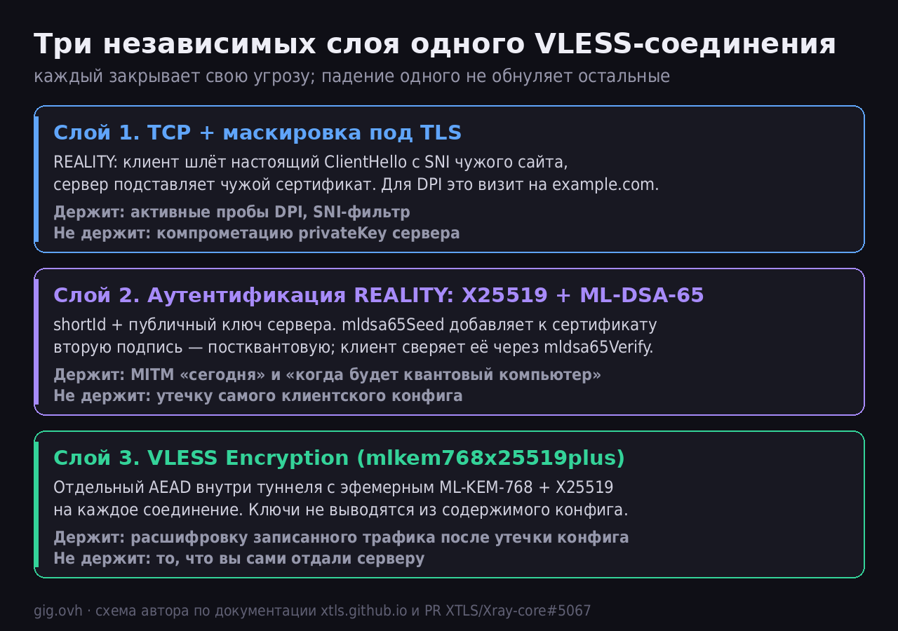

2. Разве REALITY и так не шифрует трафик?
Шифрует, но отвечает не за то, о чём обычно думают.
REALITY — это в первую очередь маскировка и аутентификация сервера. Клиент отправляет настоящий TLS ClientHello с SNI постороннего сайта, сервер подсовывает сертификат этого сайта, а для DPI картина выглядит как обычный визит на example.com. Внутри — X25519, короткий идентификатор shortId и проверка того, что сервер действительно ваш, а не подставленный по дороге.
Чего REALITY делать не обязан — защищать вас от последствий утечки клиентского конфига. Именно эту дыру закрывает VLESS Encryption.
Три слоя одного VLESS-соединения
Схема на основе документации xtls.github.io и описания PR XTLS/Xray-core#5067
3. От чего страхует VLESS Encryption, чего не делает REALITY
Сценарий, который прямо разбирают в описании PR: конфиг клиента куда-то утёк. Вы отправили ссылку vless:// в мессенджер, скопировали её через буфер обмена на телефоне с «умной» клавиатурой, положили в облачную заметку, отдали знакомому — вариантов масса.
Со старой схемой ("decryption": "none") владелец такого конфига получает всё: он может подключаться, он может — если параллельно писал ваш трафик — расшифровать записанное, он может встать посередине. С VLESS Encryption ключ каждого соединения выводится из эфемерной пары ML-KEM-768 + X25519, сгенерированной на месте, и из содержимого конфига не восстанавливается.
Главная мысль в одну строку: REALITY отвечает на вопрос «как это выглядит снаружи и тот ли это сервер», VLESS Encryption — на вопрос «что будет, если строка подключения окажется в чужих руках».
В описании PR это разложено на два уровня. NFS-слой (non-forward-secret) построен на заранее известных публичных ключах и нужен, чтобы промежуточные узлы в цепочке не могли выдать себя за сервер. PFS-слой договаривается о временных ключах на каждое соединение — и даже утечка приватного ключа сервера не даёт задним числом расшифровать записанный трафик. Для сравнения там же прямо названы Shadowsocks 2022 / AEAD и VMess: они держатся на фиксированном PSK и forward secrecy в этом смысле не дают вовсе.

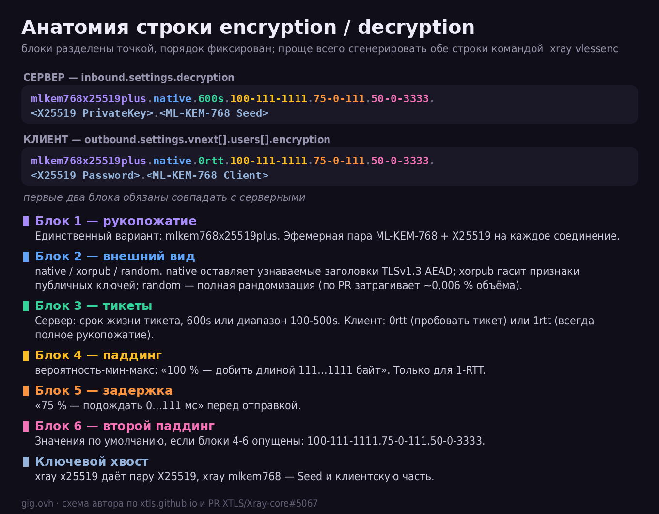

5. Как читается эта длинная строка
Формат — блоки, разделённые точкой, в фиксированном порядке. Одна и та же грамматика для серверного decryption и клиентского encryption, отличаются третий блок и содержимое ключевого хвоста.
Анатомия строки encryption/decryption
Схема на основе xtls.github.io/config/inbounds/vless.html и PR XTLS/Xray-core#5067
Блок
Сервер (decryption)
Клиент (encryption)
1. Рукопожатие
mlkem768x25519plus
то же самое, обязано совпадать
2. Внешний вид
native / xorpub / random
3. Сессия
срок жизни тикета: 600s или диапазон 100-500s
0rtt или 1rtt
4. Паддинг
100-111-1111 — вероятность-мин-макс
то же
5. Задержка
75-0-111 — «75 % подождать 0…111 мс»
то же
6. Паддинг
50-0-3333
то же
7. X25519
приватный ключ
пароль (публичный ключ сервера)
8. ML-KEM-768
Seed
клиентская часть
Если блоки 4–6 опустить, применяются значения по умолчанию: 100-111-1111.75-0-111.50-0-3333.

8. Как сгенерировать ключи
Самый короткий путь — одна команда, которая выдаёт сразу согласованную пару строк для сервера и клиента:
./xray vlessenc
Ручной путь, если нужно контролировать каждый блок:
./xray x25519 # пара X25519: PrivateKey для сервера, Password для клиента
./xray mlkem768 # Seed для сервера и клиентская часть
./xray uuid # UUID пользователя, если создаёте нового
shortIds для REALITY — это hex чётной длины, до 8 байт (16 hex-символов) включительно.

X25519MLKEM768, сертификат вашегоtargetдолжен быть больше 3500 байт. Постквантовые ключи и подписи объёмные, и слишком «худой» сертификат чужого сайта ломает картину. Если после включения соединение начало разваливаться — начните проверку именно отсюда, а не с ключей.11. Справочник полей REALITY — что там вообще есть
targetexample.com:443serverNamesprivateKey./xray x25519)shortIdsminClientVer26.3.27; занижать не стоит — старые клиенты заметнее для DPImaxClientVermaxTimeDiffmldsa65SeedlimitFallbackUpload/limitFallbackDownloadserverNameserverNamesfingerprintchromeshortIdshortIds, может быть пустымpasswordmldsa65VerifyspiderXРазбор самого механизма REALITY — в отдельной теме: Гайд: как работает Reality (XTLS) и почему он обходит DPI.

В описании PR приводятся два аргумента. Первый: у VLESS Encryption нет отдельного поля длины AEAD, за счёт чего заявлен выигрыш около 10 % относительно Shadowsocks 2022. Второй: при включённом XTLS повторной расшифровки проксируемого TLSv1.3 не происходит вовсе — на Linux работает
spliceна уровне ядра, и трафик идёт почти на нативной скорости.Отдельно упомянуто ограничение размера пакета — 8K, позже 16K, — введённое ради того, чтобы не копировать буферы лишний раз.
Это цифры автора реализации из описания PR, а не результаты независимого замера. Проверяйте на своём железе: на слабом ARM-роутере постквантовое рукопожатие заметно тяжелее классического X25519, и на большом количестве коротких соединений разница видна.
13. Что сломается у клиентов
Главный риск — не криптография, а совместимость. Строка
encryption— поле уровня ядра Xray, и клиент, который её не понимает, просто не подключится. В обсуждениях сообщества прямым текстом рекомендуют держать для таких пользователей отдельный inbound с классической схемойvless + vision + reality.Практический порядок действий:
targetбольше 3500 байт, если включаетеmldsa65.Отдельно:
mlkem768x25519plus— это конструкция Xray-core. Не переносите строку в конфиг другого ядра «по аналогии»; если у вас клиенты на sing-box или mihomo, сверяйтесь с их собственной документацией и не считайте поддержку данностью. Про маршрутизацию в sing-box у нас есть разбор по слоям.14. Так включать сейчас или подождать
