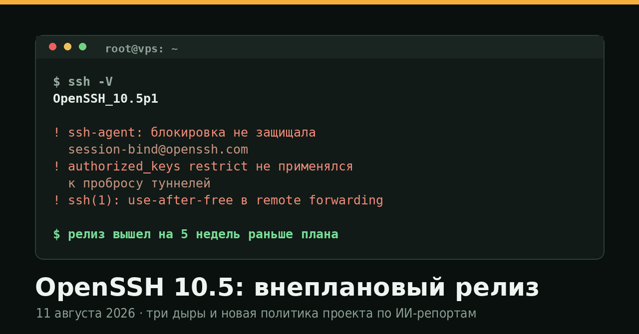

11 августа вышел OpenSSH 10.5/10.5p1 — примерно на пять недель раньше, чем предполагал обычный цикл проекта. Причина досрочного выхода в этот раз интереснее, чем сами исправления, поэтому начнём с неё.

Замок на ssh-agent, который не запирал
Самая неприятная из трёх находок. В OpenSSH 10.4 блокировка агента (ssh-add -x) непреднамеренно отключала проверку, отличающую локальный запрос от запроса, пришедшего с удалённой машины через проброшенный агент. Проверка эта — расширение session-bind@openssh.com, ровно тот механизм, который в теории не даёт скомпрометированному серверу дотянуться до вашего агента.
Последствия: операции, задуманные как строго локальные, становились выполнимыми удалённо. В том числе — добавление PKCS#11-токена и использование ключей с ограничением по назначению, то есть тех, что были явно привязаны к конкретным хостам. Нашёл sn0x-sharma.
Иронично, что срабатывало это именно при запертом агенте: пользователь, который аккуратнее других и блокирует агент на время отлучки, получал поведение хуже, чем тот, кто этого не делает.
restrict, который не ограничивал туннели
Ключевое слово restrict в authorized_keys — рекомендуемый способ выдать ключ «на одну задачу»: оно снимает сразу все виды проброса. Выяснилось, что к пробросу туннелей (tun) sshd его не применял. То есть ключ, помеченный как максимально ограниченный, всё-таки позволял поднять туннельное устройство, если сервер сконфигурирован с PermitTunnel.
Третья правка — потенциальный use-after-free при realloc в клиенте ssh(1): воспроизводился, если удалённый проброс добавлялся через локальный сокет мультиплексирования сессий в момент, когда запрос на открытие удалённого проброса уже висел в ожидании ответа сервера. Нашёл Brian Mingus из Cognatory.
