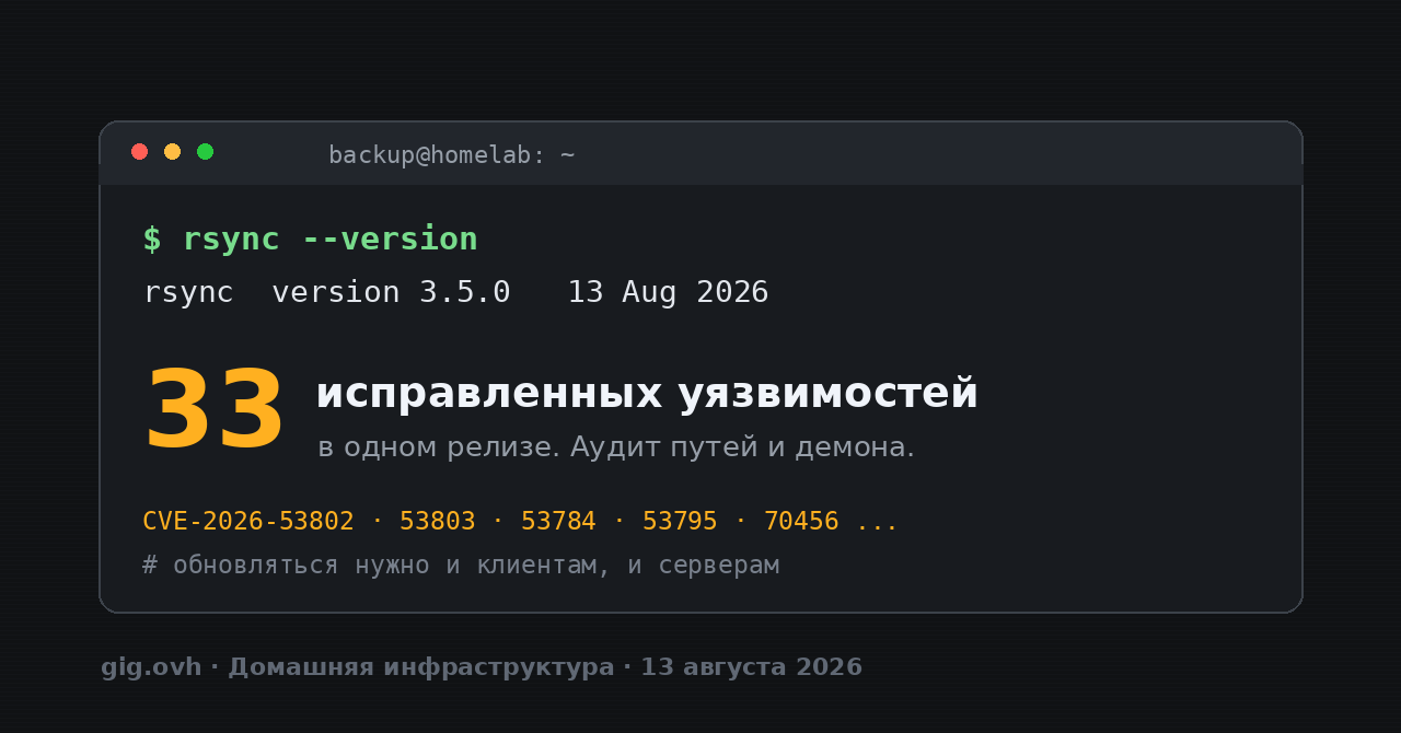

Дата в файле NEWS — 13 августа 2026, анонс разошёлся вечером 12-го. Релиз rsync 3.5.0 закрывает 33 уязвимости: это результат целенаправленного аудита работы с путями и протокола демона, а не обычная порция багфиксов. Одна дыра помечена как CRITICAL, семнадцать — HIGH.
Инструмент, который на домашнем сервере обычно живёт в трёх строчках cron и о котором не вспоминают годами, внезапно требует внимания. Разберём по ролям: риск сильно зависит от того, как именно у вас запущен rsync.
В благодарностях к релизу — исследователи Trail of Bits и Google Cloud, плюс независимые репортёры. Полный список CVE с описаниями лежит в официальном NEWS на download.samba.org; всё, что ниже, взято оттуда.

Как обновляться
rsync --version — на обоих концах. Обновлять надо и клиент, и сервер: часть уязвимостей эксплуатируется «с той стороны».
В стабильных дистрибутивах пакет ещё поедет: Debian/Ubuntu обычно бэкпортируют патчи в старую версию, поэтому ориентируйтесь на changelog пакета, а не на номер 3.5.0.
В контейнерных бэкап-стеках (rsync внутри образа) пересоберите образ — базовый слой сам не обновится.
Если rsyncd смотрит в интернет и обновиться прямо сейчас нельзя: закройте 873/tcp фаерволом до обновления. Это дешевле, чем разбирать последствия.
