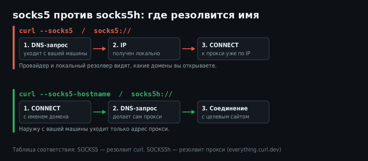

Теперь про ловушку. У curl есть два очень похожих флага, и разница между ними — это разница между «провайдер видит ваши домены» и «не видит».
Схема на основе таблицы схем прокси из everything.curl.dev
Официальная документация curl приводит таблицу без двусмысленностей: для SOCKS 5 имя резолвит сам curl, для SOCKS 5h — прокси. Соответственно:
--socks5 и схема socks5:// — DNS-запрос уходит с вашей машины. Соединение к сайту идёт через прокси, но кто именно вы открываете — знает ваш резолвер и все, кто видит его трафик.
--socks5-hostname и схема socks5h:// — curl отдаёт прокси само имя домена, и резолвит его сервер.
Если прокси нужен для обхода DNS-фильтрации или просто чтобы не отдавать список посещённых доменов локальному резолверу — используйте толькоsocks5h:// (или --socks5-hostname). Схема socks5:// в этом сценарии бесполезна: адрес вы получите тот же самый подменённый, и уйдёте по нему через прокси.
То же самое касается настроек в клиентах: в Firefox нужен включённый «Proxy DNS when using SOCKS v5», в sing-box и Xray у исходящего типа socks за это отвечает поле, отдающее домен вместо IP.
Проверить, куда реально ушёл DNS, проще всего на самом сервере: запустите tcpdump -i any port 53 на прокси и сделайте один запрос с клиента. Видите запрос — резолвит сервер, всё правильно. Не видите — резолвит клиент, и вы, скорее всего, забыли букву h.

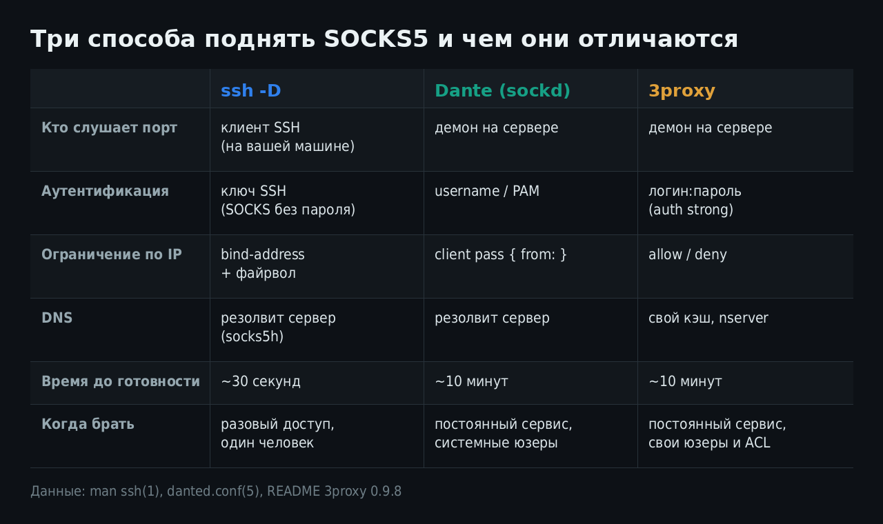

Что выбрать в итоге
Если доступ нужен вам одному и SSH-ключ уже настроен — берите ssh -D с autossh. Это единственный вариант, при котором на сервере не появляется нового слушающего порта, а значит, и новой поверхности атаки.
Если прокси нужен как постоянный сервис для нескольких человек и вы уже держите системных пользователей — Dante, у него самая внятная модель правил и подробные логи.
Если хочется своих пользователей отдельно от системных, гибких ACL по времени и подсетям, а заодно HTTP-прокси на том же демоне — 3proxy.
Общее для всех трёх: пароль обязателен, доступ по IP ограничен, логи читаются. Прокси, который вы подняли «на вечер попробовать» и забыли, живёт годами — и всё это время отвечает вашим IP-адресом.
--socks5и схемаsocks5://— DNS-запрос уходит с вашей машины. Соединение к сайту идёт через прокси, но кто именно вы открываете — знает ваш резолвер и все, кто видит его трафик.--socks5-hostnameи схемаsocks5h://— curl отдаёт прокси само имя домена, и резолвит его сервер.❗ Главное
socks5h://(или--socks5-hostname). Схемаsocks5://в этом сценарии бесполезна: адрес вы получите тот же самый подменённый, и уйдёте по нему через прокси.То же самое касается настроек в клиентах: в Firefox нужен включённый «Proxy DNS when using SOCKS v5», в sing-box и Xray у исходящего типа
socksза это отвечает поле, отдающее домен вместо IP.Проверить, куда реально ушёл DNS, проще всего на самом сервере: запустите
tcpdump -i any port 53на прокси и сделайте один запрос с клиента. Видите запрос — резолвит сервер, всё правильно. Не видите — резолвит клиент, и вы, скорее всего, забыли буквуh.Что выбрать в итоге
ssh -Dс autossh. Это единственный вариант, при котором на сервере не появляется нового слушающего порта, а значит, и новой поверхности атаки.Если прокси нужен как постоянный сервис для нескольких человек и вы уже держите системных пользователей — Dante, у него самая внятная модель правил и подробные логи.
-D,-N,-C-M 0,AUTOSSH_GATETIME, рекомендация по ServerAliveIntervalsocksmethod,log,logoutput💬 Вопрос к сообществу
