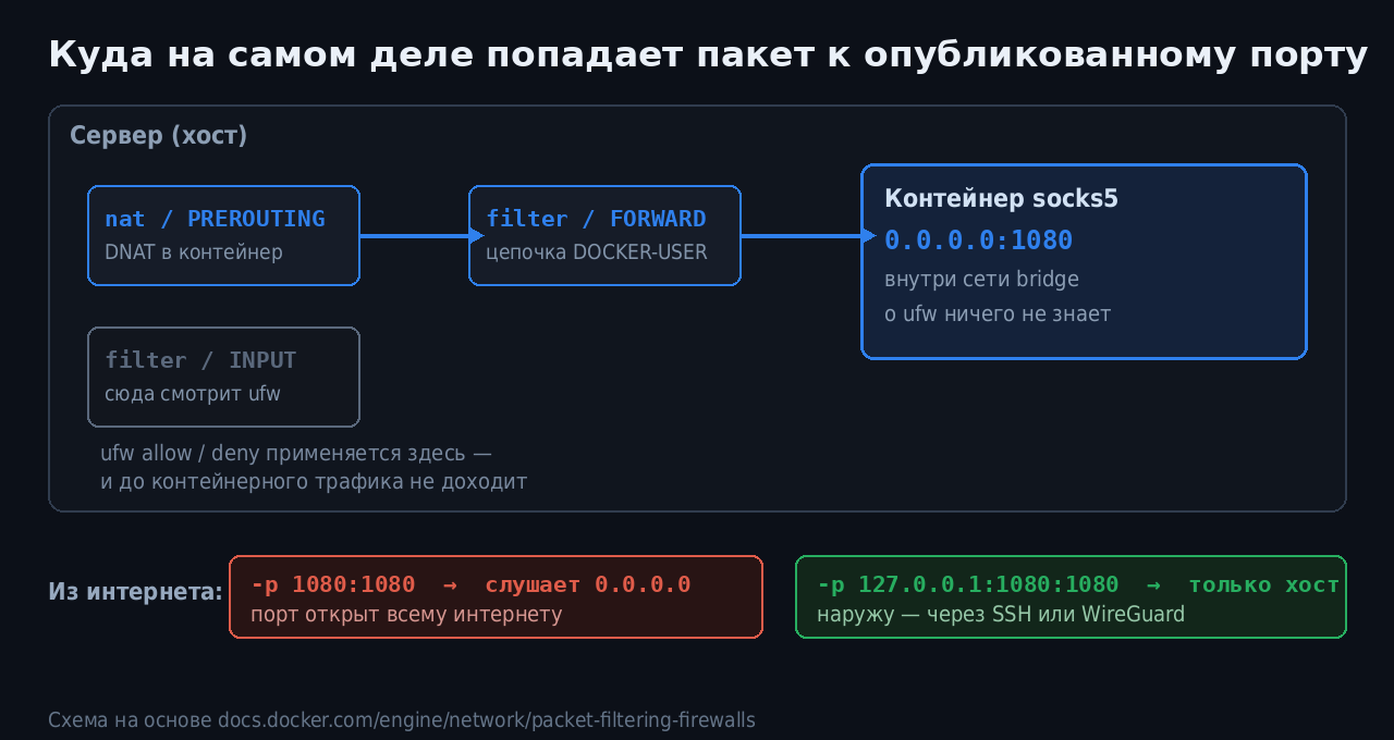

Ловушка 2. UFW не закрывает контейнерные порты
Классика: администратор пишет ufw deny 1080/tcp, проверяет ufw status, видит DENY — и порт всё равно отвечает снаружи.
Куда попадает пакет к опубликованному порту
Схема на основе docs.docker.com/engine/network/packet-filtering-firewalls
Официальное объяснение: «When you publish a container's ports using Docker, traffic to and from that container gets diverted before it goes through the ufw firewall settings». Причина техническая: «Docker routes container traffic in the nat table, which means that packets are diverted before it reaches the INPUT and OUTPUT chains that ufw uses». Итог — «Packets are routed before the firewall rules can be applied, effectively ignoring your firewall configuration».
⛔ Так делать нельзя
Не считайте ufw status доказательством того, что порт закрыт. Единственная надёжная проверка — попытка подключиться с другой машины:
nc -vz vps.example.com 1080
Connection refused или таймаут — хорошо. succeeded — плохо, независимо от того, что показывает ufw.
Практических выходов два, и первый предпочтительнее:
  1. Не публиковать порт наружу вообще — 127.0.0.1:1080:1080, как выше. Тогда вопрос файрвола для этого сервиса просто не возникает.
  2. Если публиковать всё же надо — фильтровать в цепочке DOCKER-USER, которая обрабатывается до правил Docker, либо использовать известный набор правил ufw-docker. Тема заслуживает отдельного разбора.
