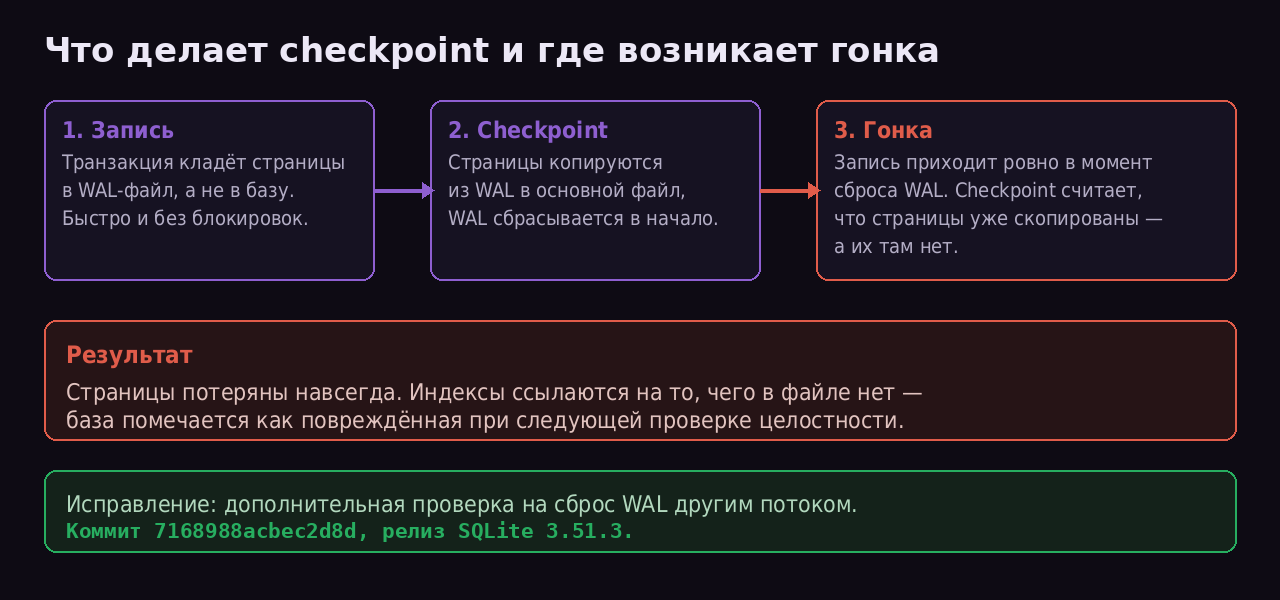

Что такое WAL и checkpoint в двух абзацах. В режиме журнала предзаписи транзакция не пишет страницы сразу в файл базы. Она дописывает их в отдельный WAL-файл — это быстро и не блокирует читателей.
Рано или поздно накопленное надо перенести в основной файл. Эта операция называется checkpoint. Официальная документация описывает её штатный режим так: «By default, SQLite will automatically checkpoint whenever a COMMIT occurs that causes the WAL file to be 1000 pages or more in size, or when the last database connection on a database file closes».
Когда checkpoint закончился и WAL никто не читает, происходит то самое «сбрасывание в начало»: «the writer will rewind the WAL back to the beginning and start putting new transactions at the beginning of the WAL». Именно этот момент — reset WAL — и оказался местом преступления.

Что нашли: checkpoint, который поверил в несделанную работу
Схема на основе разбора Tailscale и документации sqlite.org/wal.html
Механика в изложении Tailscale: если запись приходит в конкретный момент во время checkpoint, «the checkpointing process gets confused — it thinks some of the pages have been copied from the WAL into the main database file, but they haven't».
Дальше — цепочка, которая и делает баг разрушительным: «Those pages never get written to the database file, and that data is permanently lost. The database file becomes corrupt, because other pages which reference those pages — such as an index — are written to the database».
То есть теряются не просто данные. Теряются страницы, на которые ссылаются другие, успешно записанные страницы. Индекс указывает в пустоту — и файл становится структурно битым, а не просто неполным.

Исправление — дополнительная проверка в функции checkpoint, которая замечает, что WAL был сброшен другим потоком. Коммит 7168988acbec2d8d.
