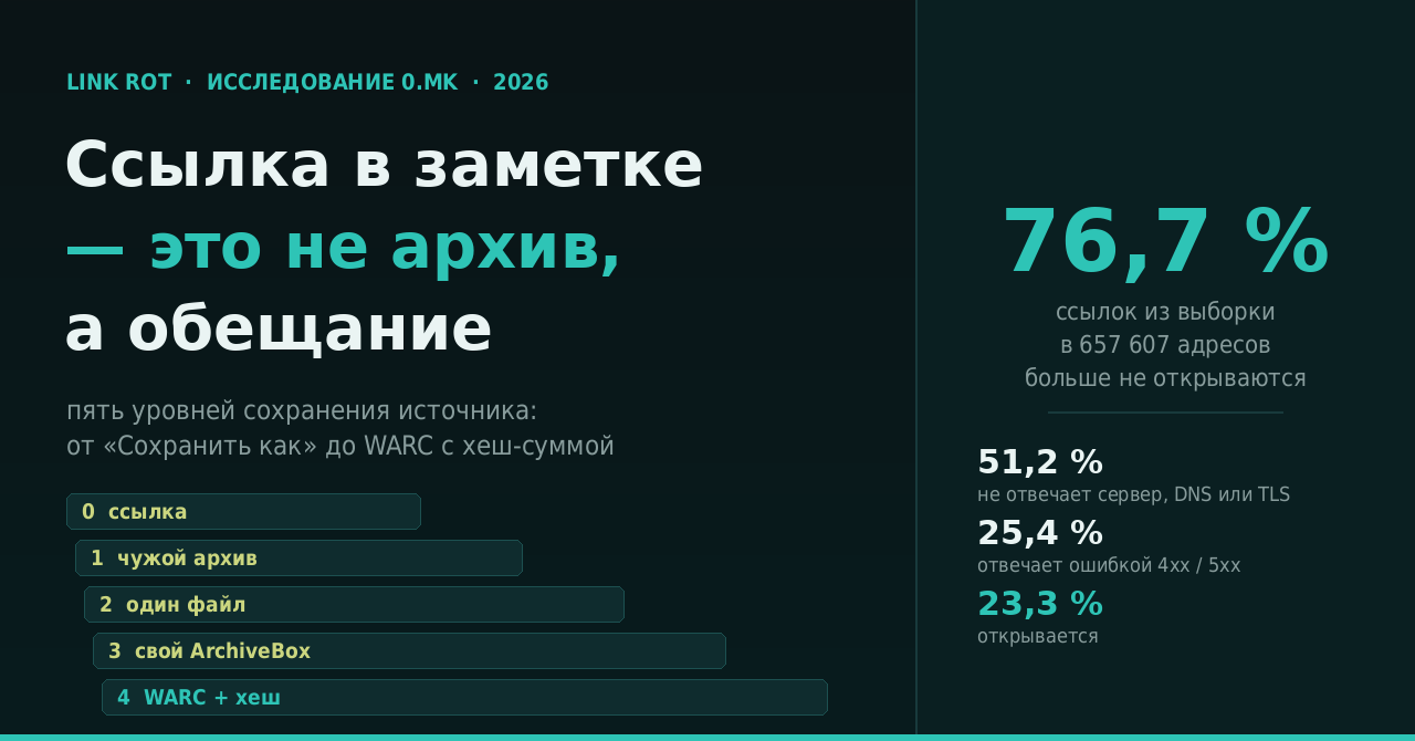

Через год после того, как вы сослались на страницу в отчёте, шансы, что она откроется, — примерно один к четырём. Это не фигура речи. В августе 2026 года команда македонского сокращателя ссылок 0.mk подняла из базы все адреса, созданные с 2009 по 2014 год — 657 607 штук, из них 655 178 пригодных к проверке, — и попробовала открыть каждый. Краулер шёл до пяти редиректов и повторял попытку из второй сети; успехом считался ответ 2xx или 3xx. Открылось 23,32 %.
Умирают ссылки при этом не так, как обычно представляют. Привычное «страница удалена» — лишь четверть случаев: 25,44 % адресов отвечают ошибкой 4xx или 5xx, из них 76 403 — честный 404. Больше половины, 51,24 %, не отвечают вообще: не разрешается имя, не поднимается соединение, не согласуется TLS. Исчезает не документ — исчезает хост целиком. Из 133 605 уникальных хостов хотя бы один живой адрес нашёлся только у 34 827; у 98 778 не работает ничего.
Общий вывод авторов невесёлый для всех, кто любит небольшие сайты: централизованный веб пережил полтора десятилетия заметно лучше малого. YouTube и Википедия на месте, личные блоги и форумы — нет. Дальше — практическая часть: пять уровней того, что с этим можно делать, от нулевого до избыточного, с инструментами, командами и честным перечислением того, где каждый уровень ломается.

Прежде чем переносить проценты на себя: это выборка одного сокращателя ссылок одной страны за конкретные пять лет. Авторы прямо оговариваются, что описывают македонский сегмент, а не глобальный веб. Год 2011 с его 92,53 % мёртвых ссылок перекошен единственной партией в 83 398 ссылок на один домен. Порядок величины эта оговорка не отменяет — сравнимые результаты давали и другие исследования линкрота, — но конкретные цифры не универсальны.
Для OSINT это не философия, а рабочая проблема. Отчёт, в котором источник дан ссылкой, через год превращается в набор утверждений без подтверждения. Причём ломается он не по вашей вине и без предупреждения: у владельца сайта кончился хостинг, домен перекупили, движок переехал и поменял схему адресов. Смысл разбиения на уровни именно в этом: не надо сразу строить архивный кластер, надо понимать, на какой ступеньке вы сейчас и что даёт следующая.

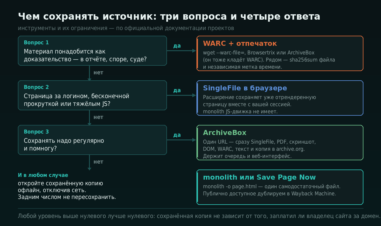

Чем сохранять источник: три вопроса и четыре ответа

Нормальная рабочая конфигурация для OSINT-задач — не одна строка из таблицы, а две: уровень 1 для публичной ссылки в отчёте плюс уровень 2 или 3 для своей копии. Уровень 4 достают тогда, когда материал может понадобиться в споре.
