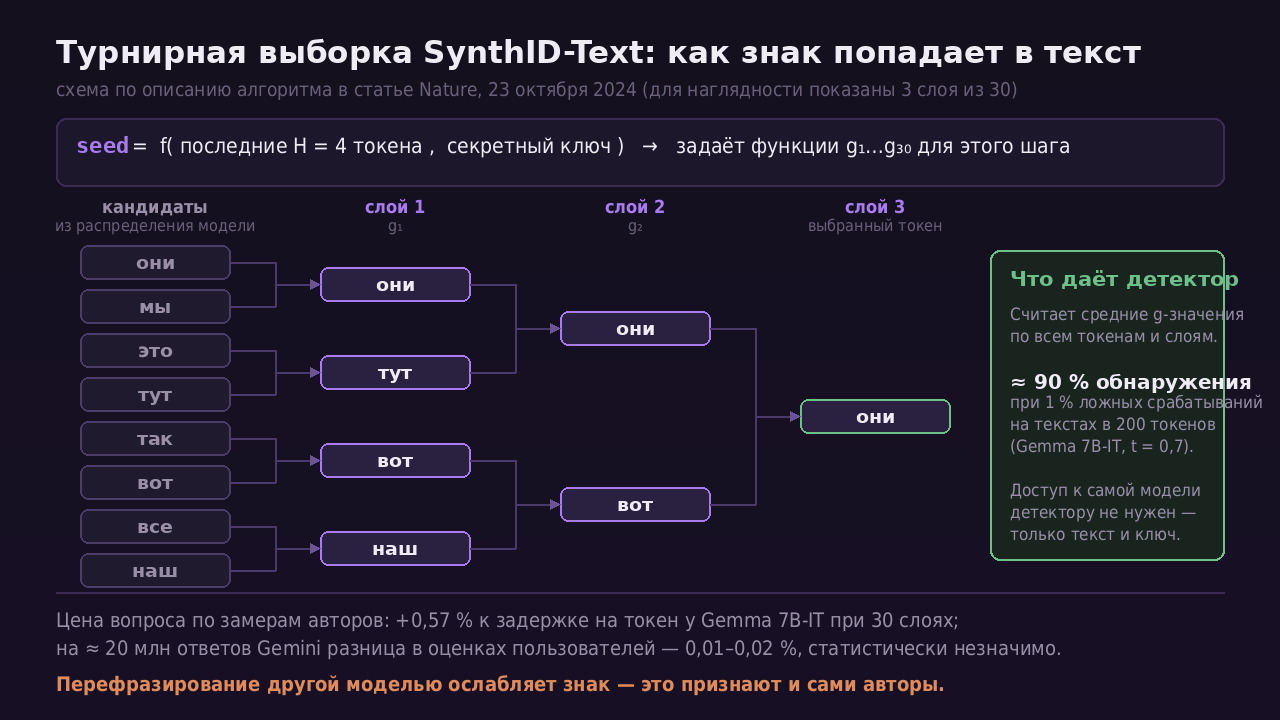

В схеме SynthID-Text это выглядит так. На каждом шаге генерации из последних H = 4 токенов и секретного ключа выводится seed. Seed задаёт набор псевдослучайных функций g₁…g₃₀ — по умолчанию слоёв тридцать. Кандидаты набираются из распределения модели, разбиваются на пары и играют турнир: в каждом слое из пары побеждает токен с большим значением g своего слоя. Победитель последнего слоя и попадает в текст.
Турнирная выборка SynthID-Text: как знак попадает в текст
Никакого «водяного знака» в тексте при этом нет — есть статистический перекос в сторону токенов, выигрывающих турнир по ключу. Прочитать его глазами невозможно в принципе.

Заблуждение 1. «Водяной знак — это невидимые символы в тексте»
Это описание одного из подходов, причём самого примитивного: подмена обычного пробела на другой пробельный символ Юникода, вставка символов нулевой ширины и тому подобное. Такой знак снимается нормализацией строки — одной командой.
Тот подход, вокруг которого построена регуляторная дискуссия, устроен принципиально иначе: он не добавляет к тексту ничего. Он меняет то, какие именно токены модель выбирает при генерации.
