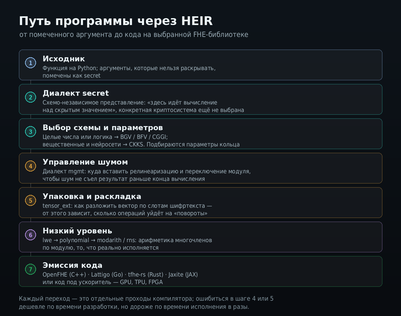

Слой 1. Функция, у которой аргументы помечены как секретные
Точка входа выглядит обманчиво просто. Разработчик пишет обычную функцию, помечает типы тех аргументов, которые нельзя раскрывать, и отдаёт это компилятору. Внутри HEIR это превращается в MLIR-диалект secret — представление, которое ещё ничего не знает про криптографию. Оно говорит только: «вот здесь идёт вычисление над значением, которое сервер видеть не должен».
Разделение на «схемо-независимый» и «схемо-зависимый» уровни — вся суть проекта. Именно оно позволяет один и тот же исходник прогнать через разные криптосистемы и сравнить, что получится.
Путь программы через HEIR
Схема на основе документации heir.dev (раздел Design) и описания диалектов в репозитории google/heir

Слой 3. Шум — расходный материал, который заканчивается
Вот место, где красивая идея начинает упираться в физику. Любой шифртекст в этих схемах несёт в себе небольшой случайный шум, без которого шифрование не было бы стойким. Каждая операция шум увеличивает: сложение — чуть-чуть, умножение — заметно. Когда шум перерастает порог, расшифровка даёт мусор.
Поэтому компилятор занимается не столько «переводом», сколько бюджетированием. В HEIR за это отвечает отдельный диалект mgmt, и его задача — расставить по программе служебные операции:
  • релинеаризацию — после умножения шифртекст «распухает», его надо сжать обратно;
  • переключение модуля (modulus switching) — сбросить часть накопленного шума ценой уменьшения оставшегося запаса;
  • bootstrapping — самую дорогую операцию, которая обнуляет шум и позволяет считать дальше сколь угодно долго.
⚠️ Осторожно
Именно шумовой бюджет, а не «медленная математика» сама по себе, определяет, влезет ли ваша задача в FHE. Программа, которую можно посчитать без единого bootstrapping, и программа, которой он нужен на каждом слое, отличаются по времени исполнения не на проценты, а на порядки.
Слой 4. Упаковка: раскладка данных решает больше, чем выбор схемы
Один шифртекст в BGV и CKKS — это не одно число, а вектор из тысяч «слотов». Можно упаковать в него сразу целый батч, и тогда одна операция обрабатывает тысячи значений разом. Но операции применяются к слотам поэлементно, и как только вам нужно сложить соседей, приходится делать циклический сдвиг вектора — отдельную и недешёвую операцию.
За это в HEIR отвечает диалект tensor_ext. Он решает, как разложить тензор по слотам, чтобы свёртка или матричное умножение потребовали минимума поворотов. Это ровно та работа, которую при ручной реализации FHE люди делают неделями и в которой чаще всего и ошибаются.
