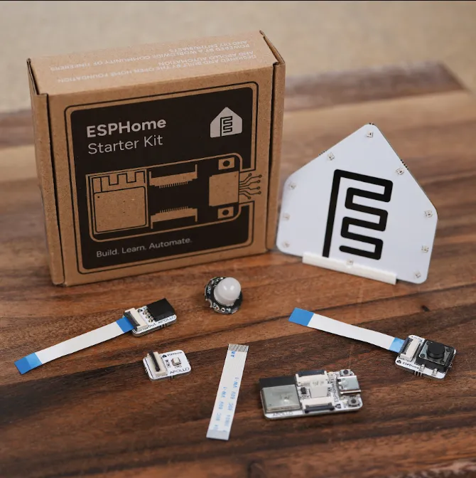

Начнём с механики, потому что она здесь необычная: модули приезжают одной платой с надломными перемычками. Нужный кусок отламывается руками и подключается к основной плате шлейфом FPC. Ни пайки, ни макетной платы, ни проводов «мама-папа», которые выпадают на третий день.
Официальное фото Open Home Foundation, esphome.io
