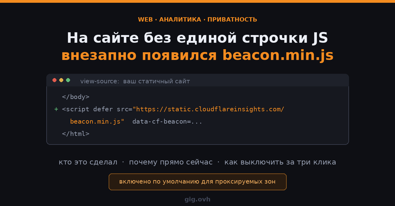

Классическая иллюстрация всплыла на днях: у владельца сайта, где вообще не используется JavaScript, в исходном коде страницы обнаружился чужой <script> с домена Cloudflare. Обсуждение получилось шумным, а мнения разделились надвое — «у меня ровно то же» против «это известное поведение прокси, вы сами его включили».

В отдаваемом браузеру HTML перед закрывающим </body> появляется тег, отсутствующий в исходниках проекта:
<script defer src="https://static.cloudflareinsights.com/beacon.min.js"
        data-cf-beacon='{"token":"..."}'></script>
Обнаруживают его обычно не глазами, а по косвенным признакам: в консоли браузера с активной усиленной защитой от отслеживания появляется Cross-Origin Request Blocked, а при жёсткой политике безопасности контента скрипт блокируется с соответствующей ошибкой. В подробном разборе на burgeonlab описан характерный случай: скрипт присутствовал на двух доменах из трёх примерно пять месяцев, и заметили его только из-за этих ошибок.
Диагностируется одной командой. Принципиально смотреть на то, что реально отдаёт граничный узел, а не на содержимое файлов на диске:
curl -sL https://example.com | grep -o 'cloudflareinsights[^"]*'

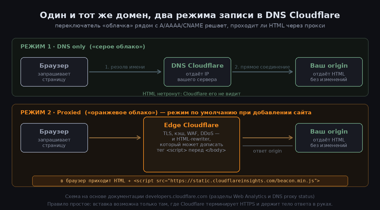

Здесь важна поправка, которая теряется в громких пересказах: причина не в переезде NS-серверов как таковом. Дописать что-либо в ответ можно только там, где Cloudflare завершает TLS-соединение и физически держит тело ответа, — то есть при включённом «оранжевом облаке» (Proxied) у DNS-записи. В режиме DNS only клиент получает адрес вашего сервера напрямую, трафик идёт мимо инфраструктуры Cloudflare, и вмешательство исключено.
Смешение возникает по простой причине: при подключении домена проксируемый режим предлагается по умолчанию, так что «я поменял NS» и «я включил прокси» для большинства случаются одним действием.
Два режима записи в DNS Cloudflare
Схема на основе документации developers.cloudflare.com — разделы Web Analytics и DNS proxy status
