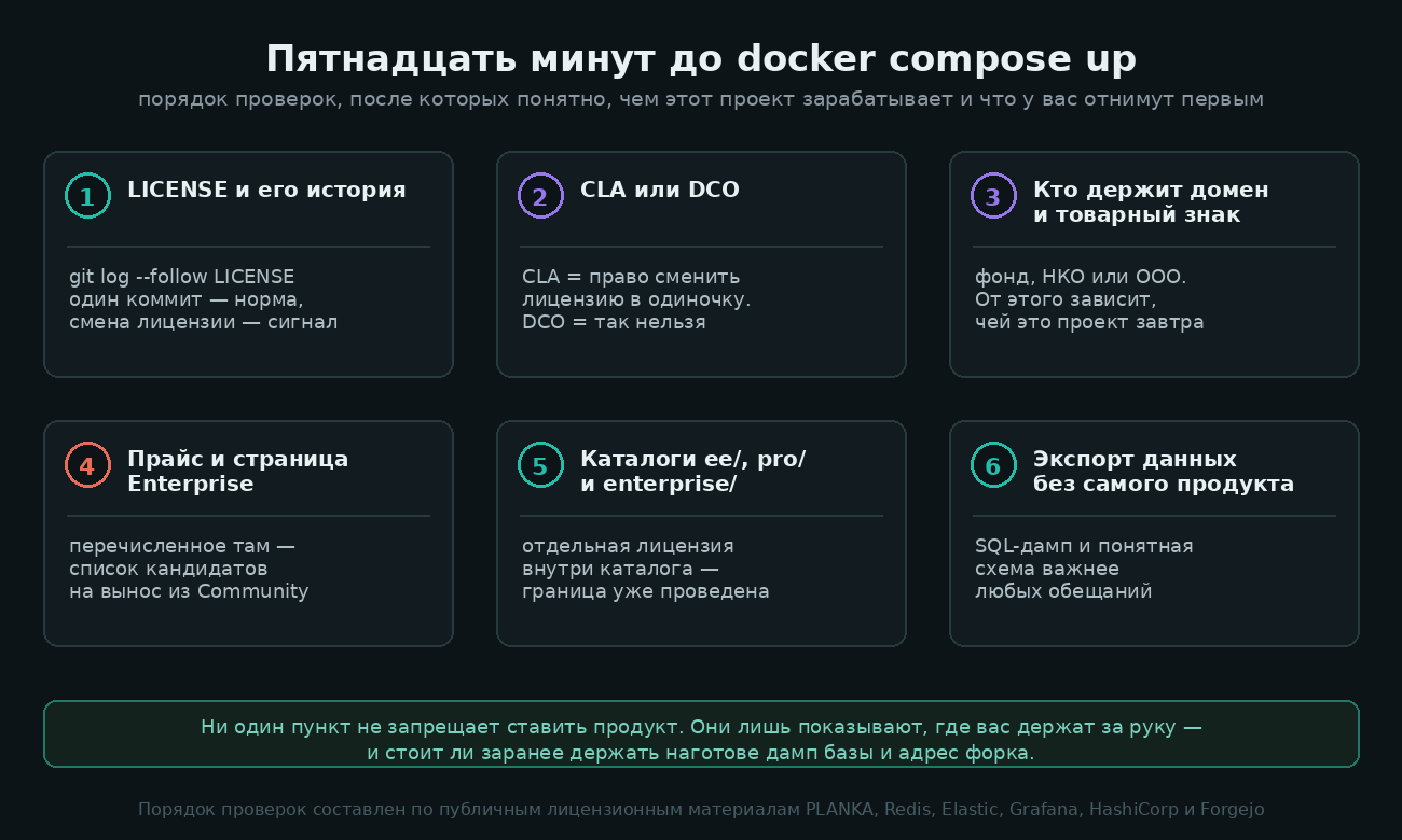

Шесть проверок до установки
Переходим к главному. Пункты ниже не про идеологию и не про то, «правильный» ли перед вами проект. Они отвечают на один-единственный вопрос: чем этот проект зарабатывает и что заберут первым, когда денег станет недоставать.
Порядок проверок составлен по публичным лицензионным материалам PLANKA, Redis, Elastic, Grafana, HashiCorp и Forgejo
1. Биография файла LICENSE
Читать нужно не действующий текст лицензии, а историю его изменений:
git clone --filter=blob:none https://github.com/<org>/<repo> && cd <repo>
git log --follow --oneline -- LICENSE
git log -1 --format=%ci -- LICENSE # когда трогали в последний раз
Единственный коммит «Initial commit» — здоровая картина. Два-три коммита с сообщениями вида «update license» приговором не являются, но остальные пункты после этого стоит проходить внимательнее.
2. CLA против DCO
Пункт, который недооценивают чаще прочих, а предсказательная сила у него выше всех остальных. Требование подписать CLA (Contributor License Agreement) с передачей прав компании означает, что компания юридически способна в одностороннем порядке сменить лицензию на весь код, включая чужой вклад. Использование DCO (Developer Certificate of Origin) оставляет права за авторами, и односторонний разворот становится практически неосуществимым.
ls CONTRIBUTING.md CLA.md .github/ 2>/dev/null
grep -ril "contributor license agreement\|Signed-off-by" . --include="*.md" | head
Все громкие развороты из таблицы выше случились в проектах либо с CLA, либо с единственным корпоративным правообладателем. Это не стечение обстоятельств, а работающий механизм.
3. Владелец домена и товарного знака
Ровно об этом история Gitea. Изучите подвал сайта, страницу About, whois домена и владельца организации на GitHub. Фонд (Linux Foundation, Apache, SFC), зарегистрированная некоммерческая организация (Codeberg e.V.) и ООО с единственным владельцем дают три очень разных прогноза на пятилетнем горизонте. Плохого варианта среди них нет, но третий требует запасного плана.
4. Прайс как перечень будущих потерь
Откройте страницу с тарифами и разберите таблицу Community против Pro/Enterprise заранее, до установки. Всё, что у конкурентов уже находится в платной колонке, а у вашего кандидата пока бесплатно, попадает в зону риска. Показатель номер один здесь — SSO: выражение «SSO tax» появилось именно потому, что единый вход стал типовым первым платным рубежом почти по всей отрасли.
Собственный файл LICENSE внутри такого каталога означает, что линия между бесплатным и платным уже проведена прямо в коде. Это, к слову, честнее неявных ограничений: и границу видно, и её перемещение заметно.
6. Возможность забрать данные без продукта
Самая приземлённая из всех проверок, и лицензий она вообще не касается. Вопрос звучит так: если завтра проект станет для вас неприемлемым, получится ли вытащить данные?
Читаемая схема в обычной СУБД равна свободе уйти. Закрытый бинарный формат или облачный API как единственная дорога к собственным данным равны привязке, и никакая лицензия на это не влияет.
