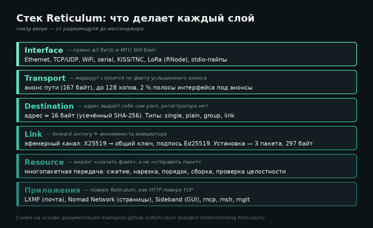

Как это устроено внутри
Схема на основе руководства Reticulum, раздел Understanding Reticulum
Interface — любая среда, способная передать байты
Физика прячется за нижним слоем. Поддерживаются Ethernet и WiFi (соседи обнаруживаются мультикастом через AutoInterface), TCP и UDP, последовательные порты, KISS-модемы и TNC пакетного радио, LoRa на устройствах RNode, а также произвольная внешняя программа, с которой общаются через stdio.
Единственное условие к среде — полудуплекс со скоростью выше 5 бит/с и MTU от 500 байт. Дальше вопрос только конфигурации.
Адресом служат 16 байт усечённого SHA-256, посчитанного от публичного ключа и имени назначения; на письме это выглядит как <13425ec15b621c1d928589718000d814>. Если 128 бит мало, длину поднимают до 256.
Принципиальный момент — идентификатор рождается локально, на самом узле, без запросов наружу. Ни регистратора, ни DHCP, ни нарезки подсетей. Переезд узла в другую часть сети адрес не меняет: он остаётся достижимым. Видимым для остальных новый адрес становится за секунды или минуты — по мере расхождения анонса.
Назначения бывают четырёх сортов:
single — шифрованный юникаст на уникальный публичный ключ, проходит через несколько хопов;
plain — открытый, только в пределах локального сегмента, многохоповая маршрутизация недоступна;
group — симметричное AES-256 на заранее розданном ключе;
link — абстракция канала, разбирается ниже.
Набор алгоритмов задан жёстко, выбирать нечего: X25519 в обмене ключами, Ed25519 в подписях, AES-256-CBC с PKCS7 в симметрике, HKDF при деривации, HMAC-SHA256 для аутентификации, токены по спецификации Fernet. Открытый линк не установится ни при каких настройках, а нешифрованные кадры считаются невалидными и выбрасываются.

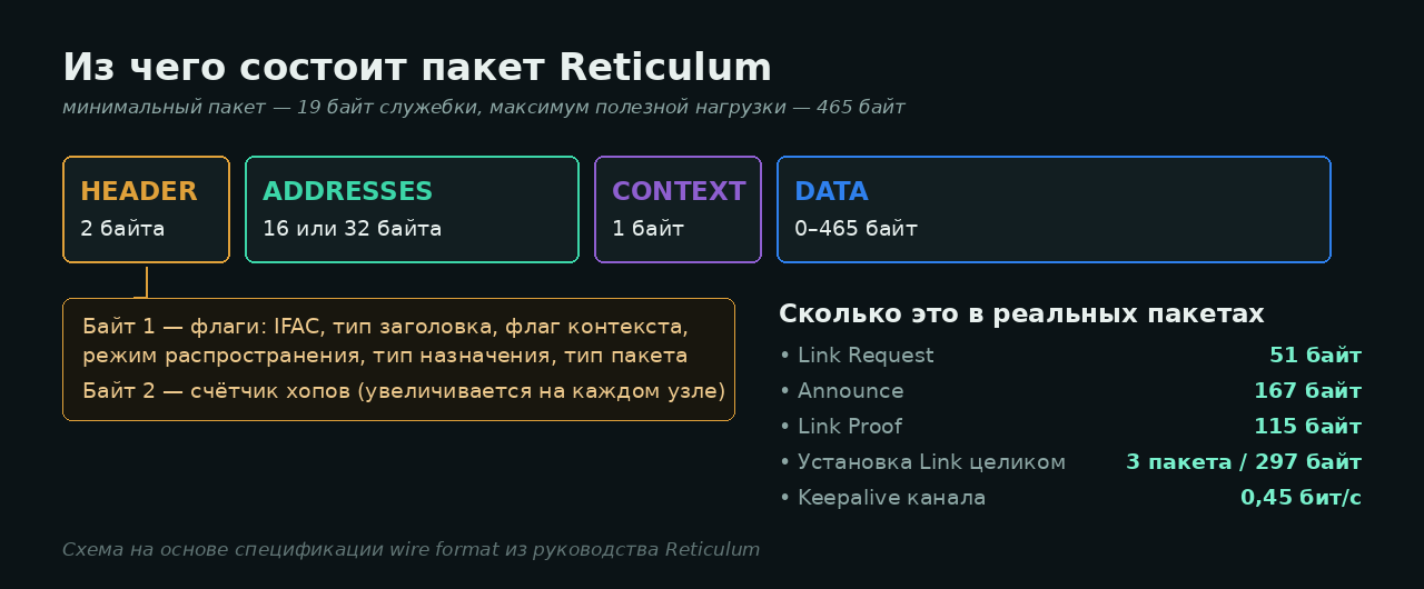

Кадр — 19 байт накладных расходов
Схема на основе описания wire format в руководстве Reticulum
Разметка кадра простая и компактная: заголовок в два байта, адресная часть на 16 или 32 байта, байт контекста, следом полезная нагрузка объёмом до 465 байт. В первом байте заголовка упакованы флаги — IFAC, тип заголовка, флаг контекста, режим распространения, тип назначения, тип пакета; второй байт отведён под счётчик хопов.
Такая экономия и даёт цифры, которыми проект любит иллюстрировать себя: 51 байт на запрос установки линка, 167 байт на анонс, 115 байт на подтверждение линка.
Link — канал ценой в 297 байт
Под именем Link скрывается одноразовый шифрованный канал, натянутый на найденный путь. Схема установки такая: инициатор отправляет запрос, принимающая сторона делает свежую пару X25519, обе стороны через ECDH выводят общий секрет, а принимающая подписывает доказательство ключом Ed25519.
Суммарная стоимость процедуры — 297 байт в трёх пакетах. Поддержание уже открытого канала обходится в 0,45 бит/с. Для контраста: TLS поверх TCP на подобном канале договаривался бы минутами.
