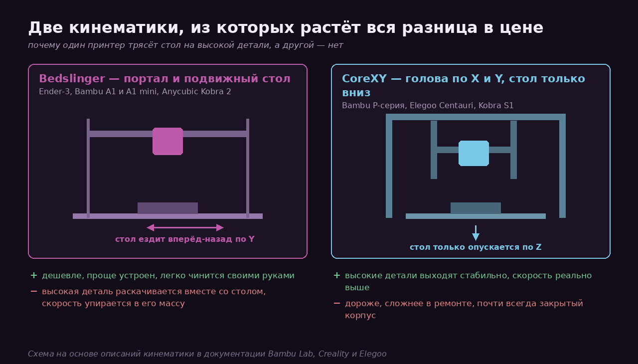

Схема движения
В недорогом сегменте применяется «бедслингер»: печатающая голова перемещается по оси X, а платформа вместе с растущей деталью катается взад-вперёд по Y. Дорогие аппараты используют CoreXY, где голова обслуживает обе горизонтальные оси, а платформе остаётся лишь опускаться. Маркетинга тут ноль: у бедслингера рослая деталь на высокой скорости качается вместе со столом, так что приходится выбирать между артефактами и снижением темпа.
Схема на основе описаний кинематики в документации Bambu Lab, Creality и Elegoo

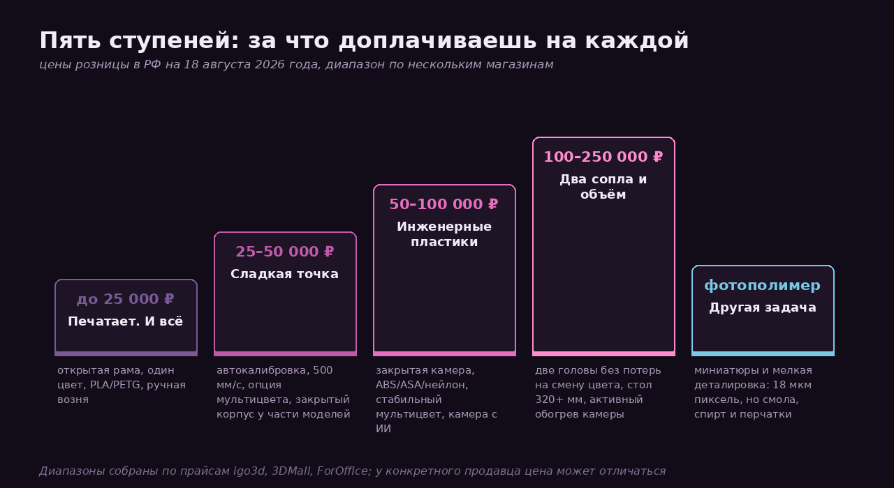

Диапазоны собраны по прайсам igo3d, 3DMall и ForOffice
Порог первый: меньше 30 000 ₽

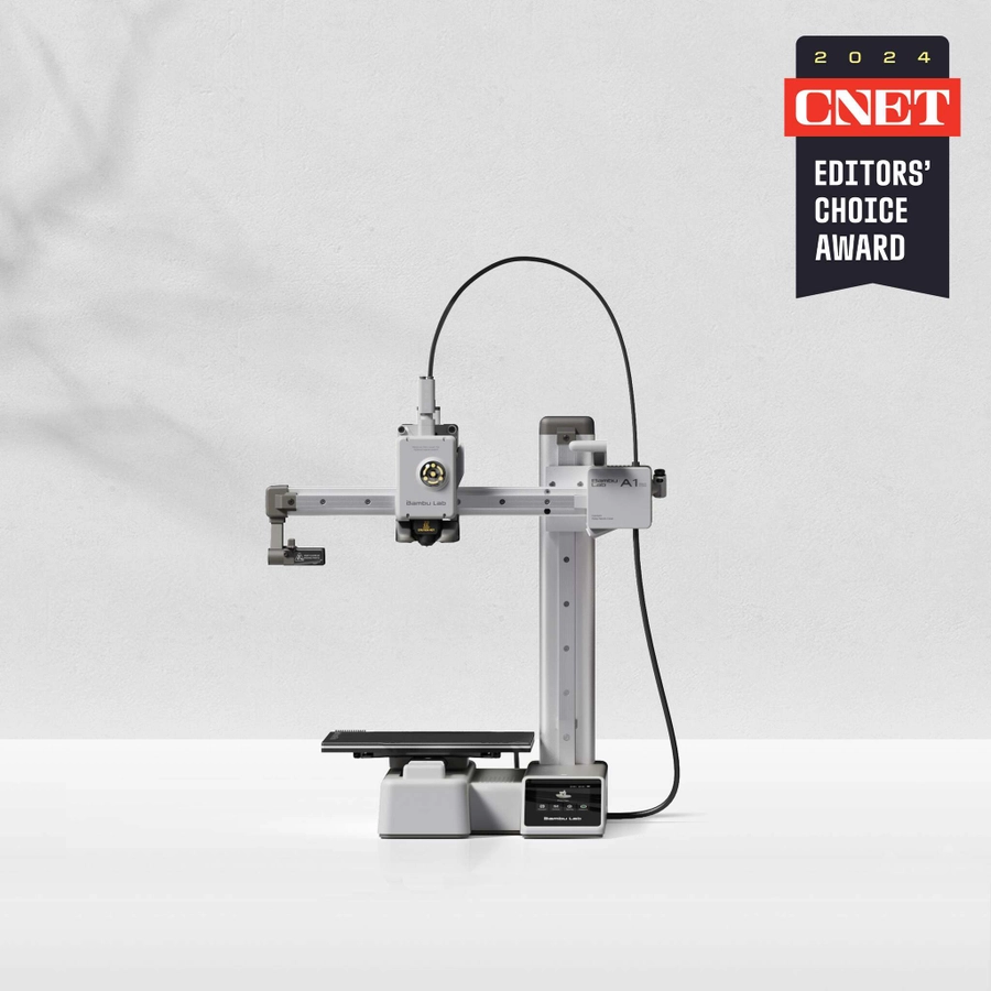

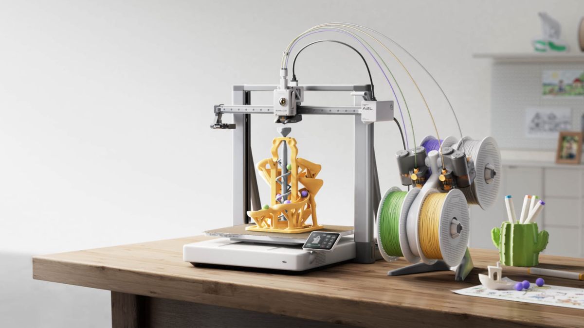

Ориентир порога — Bambu Lab A1 mini, 19 999–21 900 ₽. Поле печати скромное, 180×180×180 мм, зато в спецификации производителя заявлены 500 мм/с, хотэнд до 300 °C и полный комплект автокалибровки. Момент, который обзоры упускают: ABS, ASA и PC в официальном документе отмечены как не рекомендуемые — платформа прогревается лишь до 80 °C. Перед вами машина под PLA и PETG, требовать большего бессмысленно.
Соседний вариант — Creality Ender-3 V3 KE, примерно 27 900 ₽ при официальной цене Creality в $279: те же 500 мм/с, сопло до 300 °C, линейная направляющая на оси X. Типичный бедслингер, чей плюс — ремонтопригодность и дешёвые запчасти, а минус — что настраивать придётся самому.
У самого низа расположился Anycubic Kobra 2 Neo за 19 900 ₽. Печатает, но это покупка в жанре «попробовать», а не «работать».
Небольшая платформа пугает сильнее, чем следует. Сторона в 180 мм перекрывает основную массу бытовых задач, а всё крупное всё равно режется на фрагменты и склеивается — цельная деталь высотой 300 мм печатается сутки и гибнет от единственного неудачного слоя.

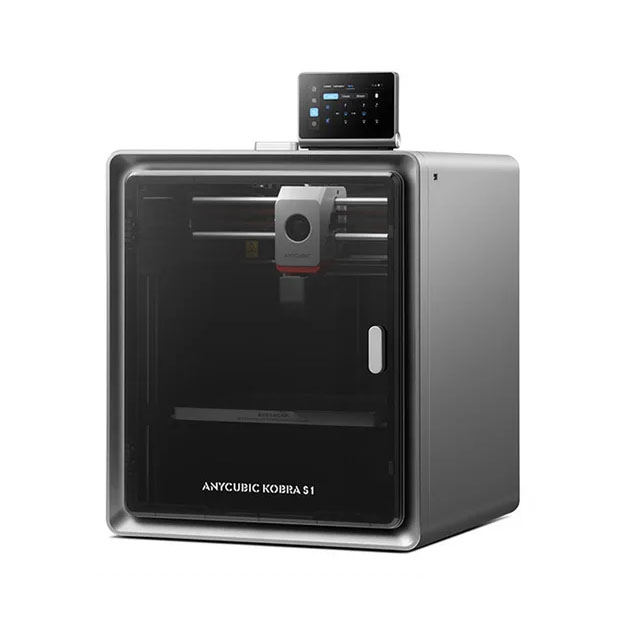

Anycubic Kobra S1, 30 300–39 800 ₽ — первый закрытый CoreXY в подборке. Поле 250×250×250 мм, хотэнд до 320 °C, поликарбонатный кожух, угольная фильтрация, декларируемые 600 мм/с и 20 000 мм/с². Любопытно, что сам производитель рекомендует 300 мм/с и 10 000 мм/с² — рекламное и рабочее значения расходятся вдвое, это стоит держать в голове.

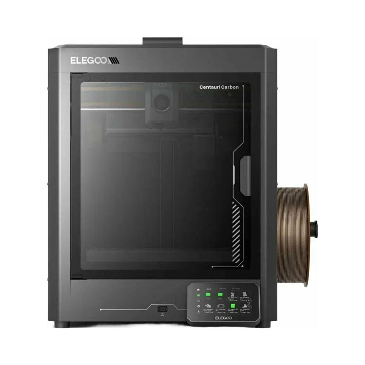

Elegoo Centauri Carbon, 35 000–52 000 ₽ по разным продавцам — закрытый CoreXY, поле 256×256×256 мм, сопло до 320 °C, стол до 110 °C. Полноценная готовность к ABS, ASA и композитам с рубленым волокном. Декларируются 500 мм/с и 20 000 мм/с² при потоке 32 мм³/с, кожух с закалённым стеклом, управление построено на Klipper с надстройкой ELEGOO OS. Масса 17,5 кг — редкий случай, когда вес играет в плюс: раскачать такую раму труднее.
Имейте в виду: у Elegoo уже появилось следующее поколение — Centauri 2 и Centauri Carbon 2, причём Centauri Carbon 2 Combo в рознице идёт по 55 900 ₽. Первую версию продолжают продавать, и на неё регулярно вешают скидку.

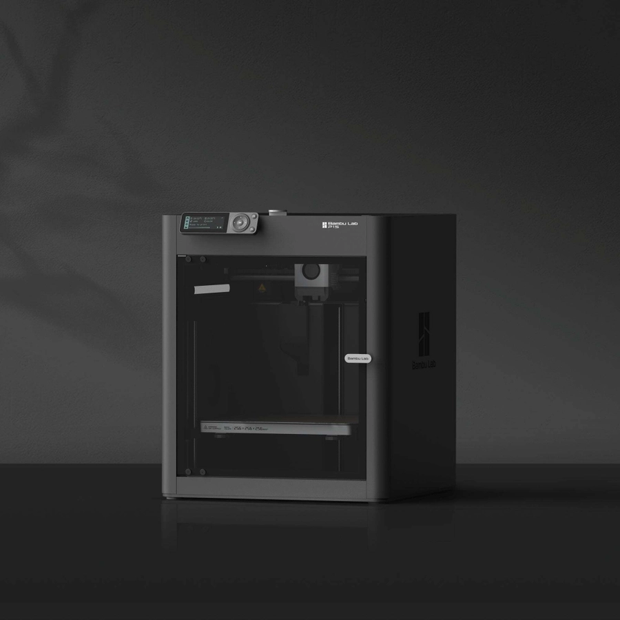

Bambu Lab P1S, 49 900–49 990 ₽ — закрытый CoreXY на 256×256×256 мм, 500 мм/с, до 20 000 мм/с², сопло 300 °C, платформа 100 °C. Уже несколько лет служит негласным эталоном рабочей лошадки и продолжает продаваться параллельно со свежим P2S.
минимум возни при открытой раме — Bambu Lab A1 примерно за 30 тысяч;
сразу печатать ABS и ASA — Anycubic Kobra S1 либо Elegoo Centauri Carbon;
предсказуемость и огромная база готовых профилей — Bambu Lab P1S.
Любой из трёх покрывает порядка 90 % бытовых и хоббийных сценариев.

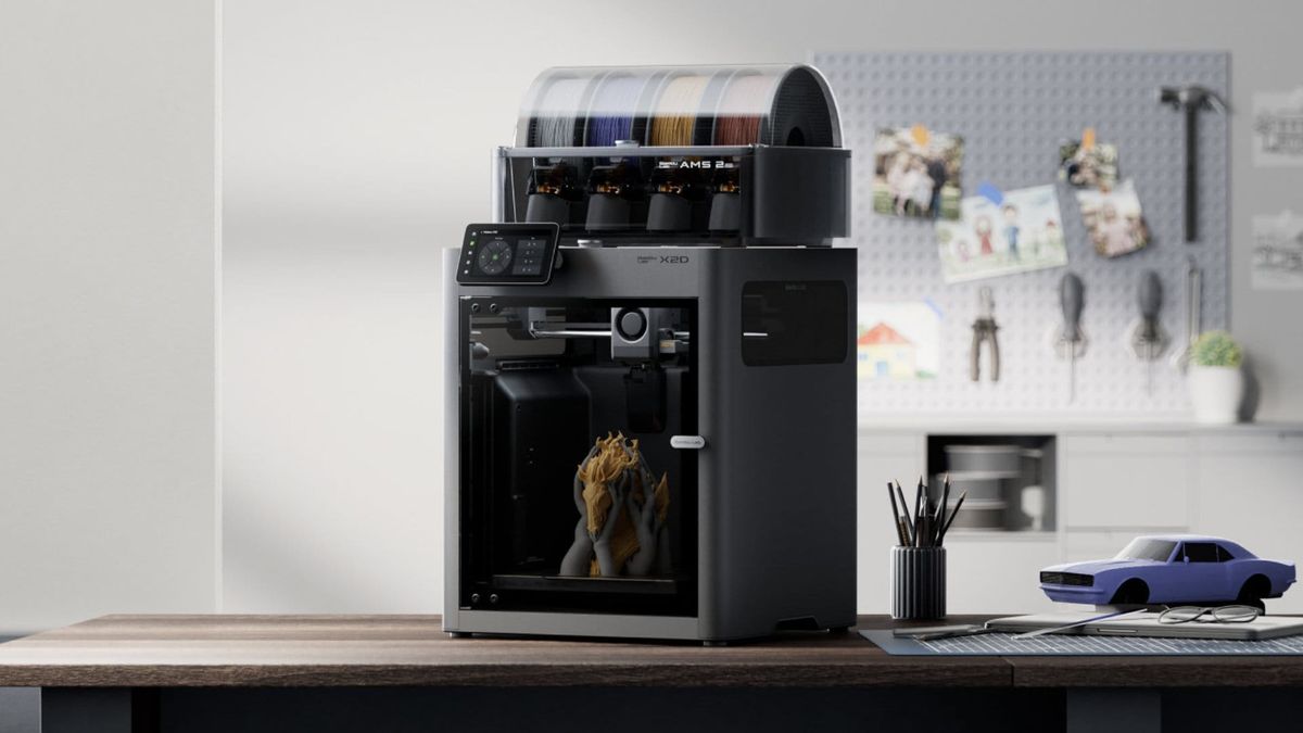

Самое любопытное на этом пороге — Bambu Lab X2D (88 000–88 999 ₽), поскольку здесь появляются два сопла: основное с прямым приводом и вспомогательное боуденовское под поддержки либо второй материал, переключение механическое. Поле доходит до 256×256×260 мм, а зона, куда достают оба сопла, составляет 235,5×256×256 мм. Камера в режиме нагрева поднимается до 65 °C, в режиме охлаждения продувается забортным воздухом. Идея конструкции — печатать поддержки другим материалом, не тратя пруток на промывку.

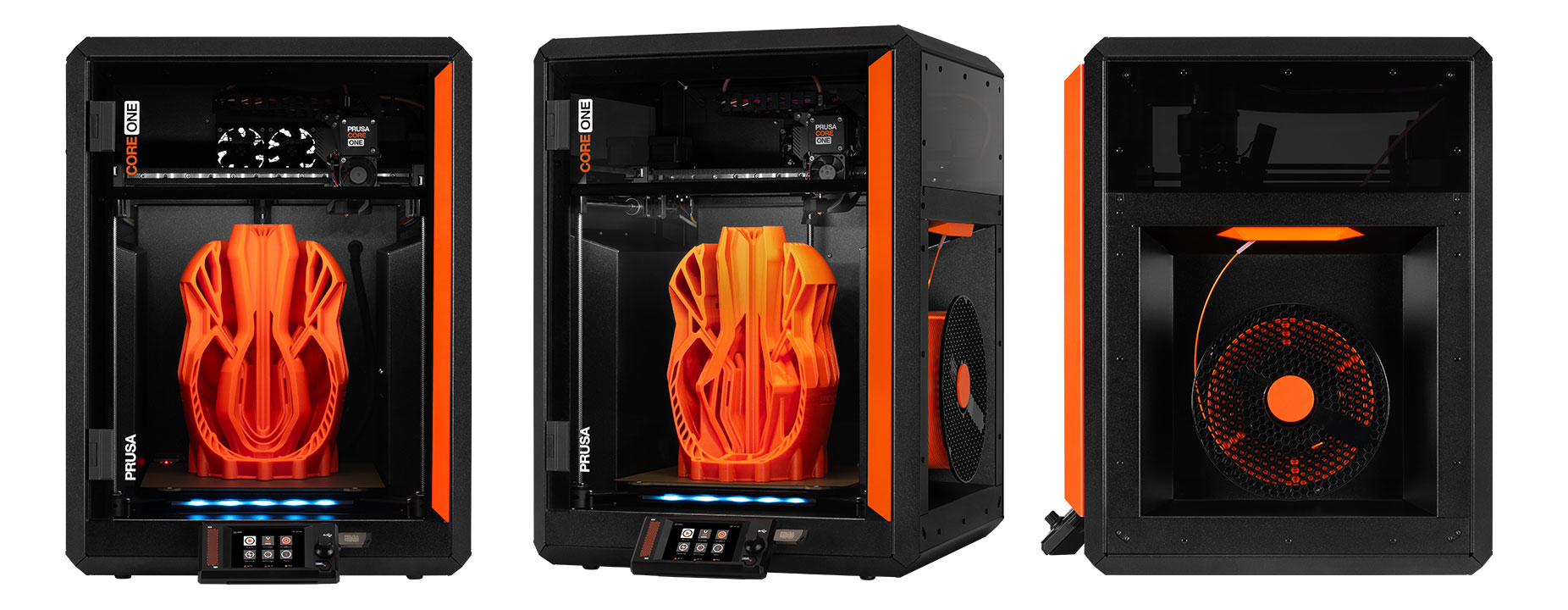

Особняком держится Prusa CORE One: закрытый CoreXY с полем 250×220×270 мм, активным управлением температурой камеры вплоть до 55 °C и соплом до 290 °C, официально $1199 в собранном виде и $949 в виде кита. В российской рознице встречается нечасто и с солидной наценкой, однако это единственный аппарат в перечне с открытой прошивкой, где смена прошивки не отменяет гарантию. Если ремонтопригодность и независимость от облака для вас принципиальны — аргумент весомый.
Prusa CORE One — единственный аппарат подборки с открытой прошивкой. Фото из анонса Prusa Research

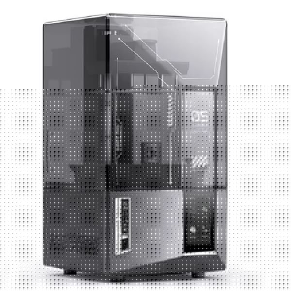

Смоляные аппараты обеспечивают детализацию, для FDM недосягаемую. У Elegoo Mars 5 Ultra (32 900 ₽) стоит семидюймовый экран 9K с пикселем 18×18 мкм при поле 153×78×165 мм. Линейка Anycubic поднимается от Photon Mono 4 10K (29 900 ₽) через Photon Mono M7 Pro (51 900 ₽) к M7 Max (79 500 ₽).
Elegoo Mars 5 Ultra: поле 153×78×165 мм, пиксель 18 мкм. Фото: 3DMall
Только вот брать смолу «до кучи, раз недорого» — затея скверная. Процесс принципиально иной: жидкий фотополимер, изопропанол для отмывки, ультрафиолетовая камера для дозасветки, нитриловые перчатки, вытяжка, утилизация. Свежеотпечатанную деталь нельзя просто взять голой рукой. Нет отдельного проветриваемого помещения — берите FDM.

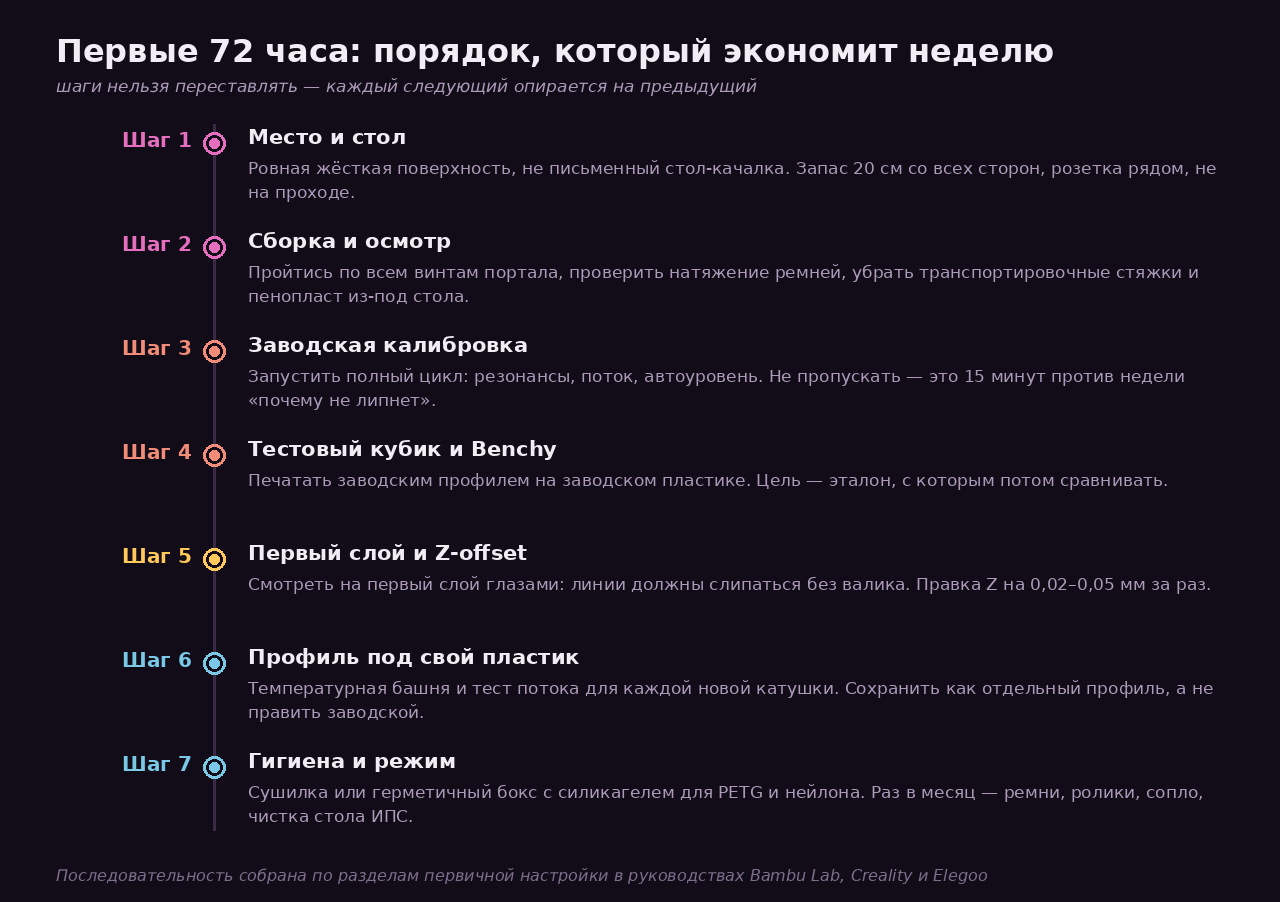

Что делать в первые трое суток
Последовательность собрана по разделам первичной настройки в руководствах Bambu Lab, Creality и Elegoo
Здесь очерёдность важнее темпа. Классическая ошибка новичка — немедленно поставить в печать сложную модель из интернета на незнакомом прутке, получить кашу и не разобраться, что подвело: геометрия, материал, профиль или калибровка.
Верная тактика — двигаться от заведомо известного к неизвестному. Сперва фабричный профиль, фабричный пруток, элементарная деталь. Эталон получен — меняем одну переменную и наблюдаем разницу.
Про первый слой стоит сказать отдельно: это единственное, что действительно нужно научиться оценивать глазом. Дорожки первого слоя обязаны слипаться боками в сплошное покрытие — без валика по краям (сопло опущено слишком низко) и без просветов между ними (поднято слишком высоко). Z-offset правится шагами по 0,02–0,05 мм, а не «примерно побольше».
