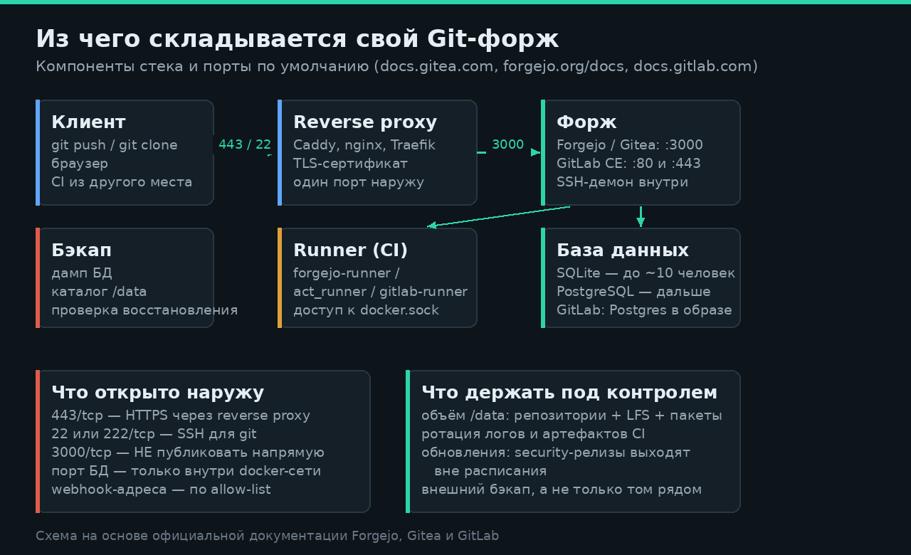

Компоненты стека и порты по умолчанию — по официальной документации Forgejo, Gitea и GitLab

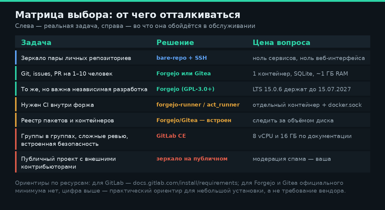

Как выбирать, если не по числу галочек
Табличка «у кого больше функций» бесполезна: задачи, запросы на слияние, вики, LFS и API есть у всех трёх кандидатов. Расхождения начинаются там, где считают память, и там, где решают, куда проекту двигаться.
Ресурсные ориентиры: для GitLab взяты из docs.gitlab.com, у Forgejo и Gitea официального минимума в документации не заявлено

Актуальные номера версий на день публикации: Forgejo 16.0.2 (стабильная ветка, выпуск 30 июля 2026, сопровождение до 29 октября 2026) и 15.0.6 в ветке долгой поддержки — до 15 июля 2027. У Gitea свежая — 1.27.2, вышла 14 августа 2026.
Порт 3000:3000 наружу выставлять нельзя, а мастер первичной настройки нельзя оставлять доступным. При первом старте Forgejo и Gitea показывают форму установки без всякой авторизации — администратором станет тот, кто откроет её первым. Верная последовательность: контейнер слушает 127.0.0.1:3000, перед ним ставится обратный прокси с TLS, и только затем вы заходите по HTTPS и проходите установку.
Привязка к петлевому интерфейсу — правка одной строки:
ports:
- '127.0.0.1:3000:3000'
- '222:22'
И четыре строки в Caddyfile, сертификат Caddy оформит сам:
git.example.com {
reverse_proxy 127.0.0.1:3000
Откуда берётся 222. В контейнере работает собственный SSH-демон форжа, к системному sshd отношения не имеющий, — отсюда адреса клонирования вида ssh://git@git.example.com:222/user/repo.git. Хочется привычной короткой записи без номера порта — есть два пути. Либо контейнерный SSH переезжает на 22, а системный уходит на другой номер; либо ключи прокидываются через хостовый authorized_keys с командой-обёрткой. Первый вариант ставится быстрее, второй меньше рискует, когда на машине живёт что-то ещё.
Заявленного минимума по памяти у Forgejo и Gitea в документации нет — ни в разделе про бинарник, ни в разделе про контейнеры. Эмпирический ориентир для команды из нескольких человек: гигабайта на весь стек с SQLite обычно достаточно. Как только к схеме добавляются исполнители сборок, ориентир перестаёт работать: конвейер потребляет столько, сколько потребляет ваш проект.
