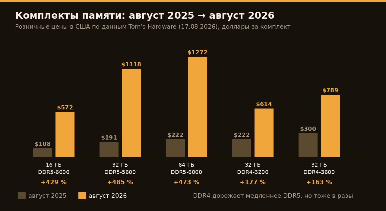

Масштаб: цифры за год
Двумя независимыми публикациями от 17 августа 2026 года подтверждается одно и то же. Розничная сводка Tom's Hardware по США:
Комплект
Август 2025
Август 2026
Рост
16 ГБ DDR5-6000
$108
$572
+429 %
32 ГБ DDR5-5600
$191
$1118
+485 %
64 ГБ DDR5-6000
$222
$1272
+473 %
32 ГБ DDR4-3200
$222
$614
+177 %
32 ГБ DDR4-3600
$300
$789
+163 %
По данным Tom's Hardware от 17.08.2026, розничные цены в США
Особняком стоит 128 ГБ DDR5-6400 за 3399 долларов — приблизительно десятикратно к минимальной цене, когда-либо зафиксированной для такого объёма (329 долларов).
Со стороны аналитиков картина та же. TrendForce в тот же день сообщил, что немецкий индекс цен на DDR5 поднялся за месяц с 445 % до 486 %: типичный комплект стоит там почти в 4,9 раза дороже прошлогоднего. Про Китай формулировки осторожнее — сообщается о недельном скачке спотовых цен примерно на 14 %, при этом 24-гигабитная микросхема доходила до 48 долларов, 16-гигабитная — до 40. Это пересказ данных площадки в Шэньчжэне, а не собственное измерение, и вес у такой цифры соответствующий.
Отчего DDR4 отстаёт по темпу. Старые линии сворачиваются в пользу того, что забирают дата-центры, поэтому DDR4 растёт скорее от нехватки предложения, чем от драки за него. Для нас это значит, что платформы на DDR4 пока остаются относительно вменяемой точкой входа в домашний сервер. Пока — то есть это временное окно, а не свойство рынка.
