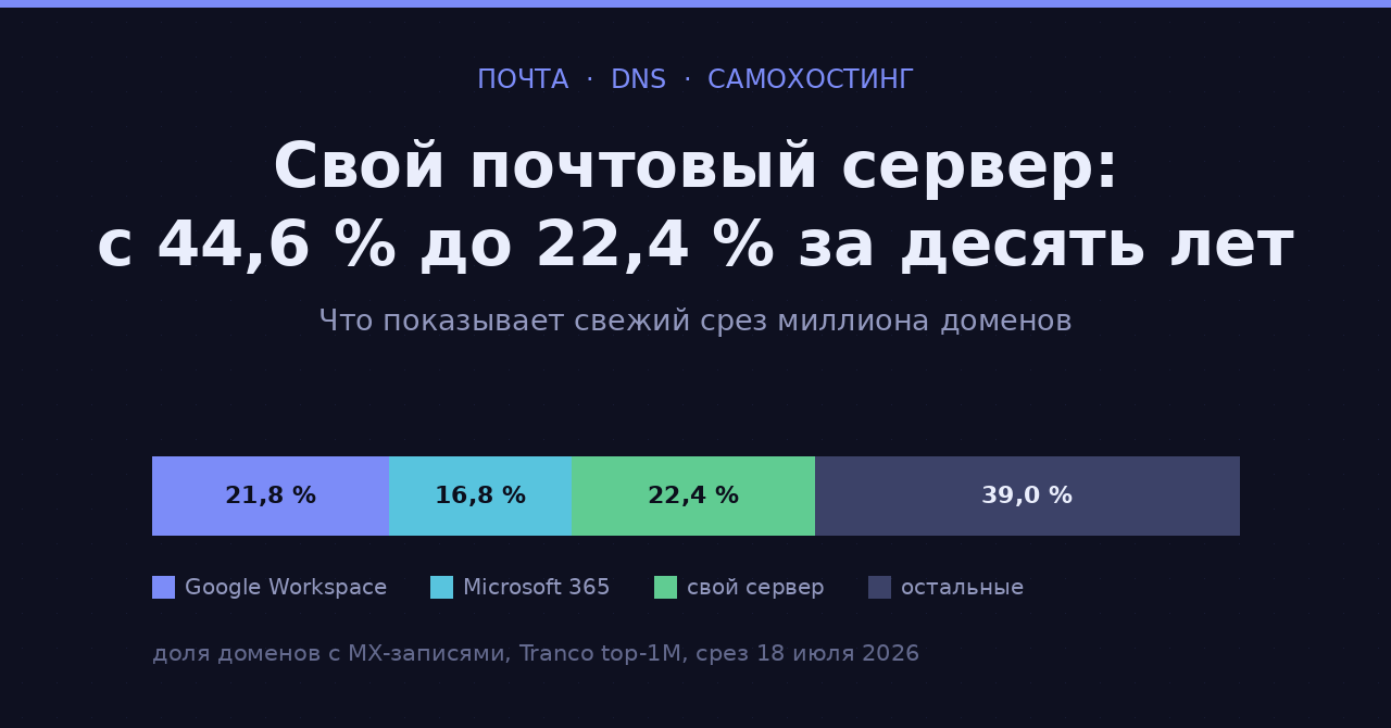

Доля доменов с собственным почтовым сервером за десять лет сократилась вдвое
Два американских провайдера сегодня принимают почту почти для сорока процентов доменов из первого миллиона по Tranco. Собственный почтовый узел остался у 22,4 % — против 44,6 % десятью годами ранее. Цифры взяты из работы Артёма Березина на RIPE Labs: публикация от 30 июля 2026 года, срез от 18 июля, исходные данные — ежедневные снимки DNS проекта OpenINTEL.
Читать это как эпитафию самохостингу было бы поспешно. Разберём сначала, что именно посчитано, а дальше пойдёт практическая часть: какие команды запускать и какие строки править, когда письма не доходят.
Сухой остаток исследования
Типичный день выборки — примерно 659 000 доменов с MX-записями и 618 000 с SPF.
На Google Workspace приходится 21,8 % доменов с MX, на Microsoft 365 — 16,8 %; суммарно 38,6 %.
Идущий третьим Proofpoint набирает лишь 1,9 % — отрыв второго места от третьего почти девятикратный.
DMARC-запись есть у 458 467 доменов, но реально что-то предписывают (p=quarantine либо p=reject при pct=100) всего 46,9 % из них.
Абсолютный чемпион по частоте — строка v=DMARC1; p=none; ровно в таком виде: 58 064 домена. Ещё 32 682 публикуют её же без завершающей точки с запятой.
Что здесь считается «своим сервером». Провайдер определяется по основной MX-записи — с наименьшим значением preference — и сверяется со словарём известных сервисов. Не совпавшее ни с одним шаблоном автоматически уезжает в корзину «самостоятельные». Значит, доля в 22,4 % вобрала в себя помимо настоящих самохостеров ещё и небольших региональных хостеров, корпоративные шлюзы и всё прочее, до чего словарь не дотянулся. Автор приводит и встречную цифру: 36 455 уникальных MX-хостов остались неопознанными.
Корректная формулировка поэтому иная. Не «самохостинг почты умер», а «за десять лет два американских сервиса собрали 38,6 % рынка, а всё прочее раздробилось». Двадцать два с небольшим процента от 659 тысяч — это по-прежнему около 148 тысяч доменов.

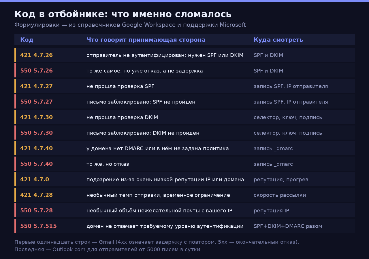

Начинать надо с кода ответа. Молча Gmail не отказывает — код возвращается всегда, и по нему сразу ясно направление поиска.
# вытащить последние отбойники с текстом ответа принимающей стороны
grep -E "said: (4|5)[0-9]{2}" /var/log/mail.log | tail -20
# или через journald
journalctl -u postfix --since today | grep -oE "said: .*" | sort | uniq -c | sort -rn
Формулировки — из справочника Google Workspace по ошибкам SMTP и из поддержки Microsoft
Серия 4xx — временный отказ, письмо будет принято при повторной попытке. Серия 5xx окончательна: доставки не будет и повторов тоже.

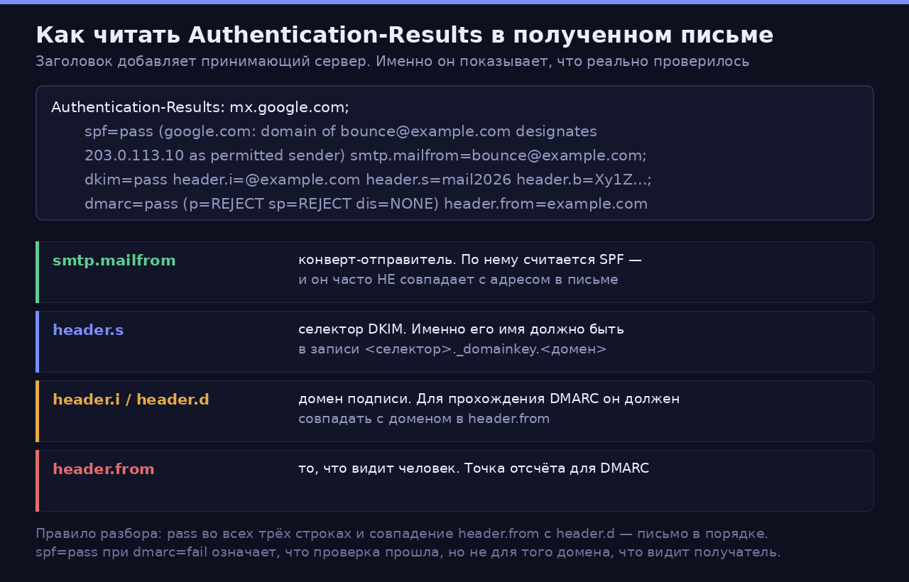

Смотрим на код ответа в выводе. 250 2.0.0 OK подтверждает приём письма — но ещё ничего не говорит о том, попало ли оно во «Входящие». Дальше письмо открывается в Gmail через пункт «Показать оригинал», и вся правда обнаруживается в заголовке Authentication-Results.
Разбор заголовка по полям; сам формат описан в RFC 8601

Microsoft возвращает 550 5.7.515
Что происходит. Дословная формулировка Microsoft: 550 5.7.515 Access denied, sending domain <домен> does not meet the required authentication level. Смысл: домен из адреса 5322.From не дотягивает до планки, которую Outlook.com выставил отправителям от 5000 писем в сутки на свои потребительские адреса.

DMARC проходит: SPF и/или DKIM выровнены с доменом в 5322.From.
Спотыкаются обычно на третьем. Выравнивание проверяется прямо по заголовкам полученного письма:
# 1. домен, который видит человек
grep -i "^From:" message.eml
# 2. домен, которым подписан DKIM
grep -i "^DKIM-Signature:" message.eml | grep -oE "d=[^;]+"
# 3. домен конверта, по которому считался SPF
grep -i "smtp.mailfrom" message.eml
Расхождение между d= из второй команды и доменом из первой означает, что DKIM формально успешен, а DMARC — нет. Именно этот случай и порождает 5.7.515 при внешне «настроенном» DKIM.

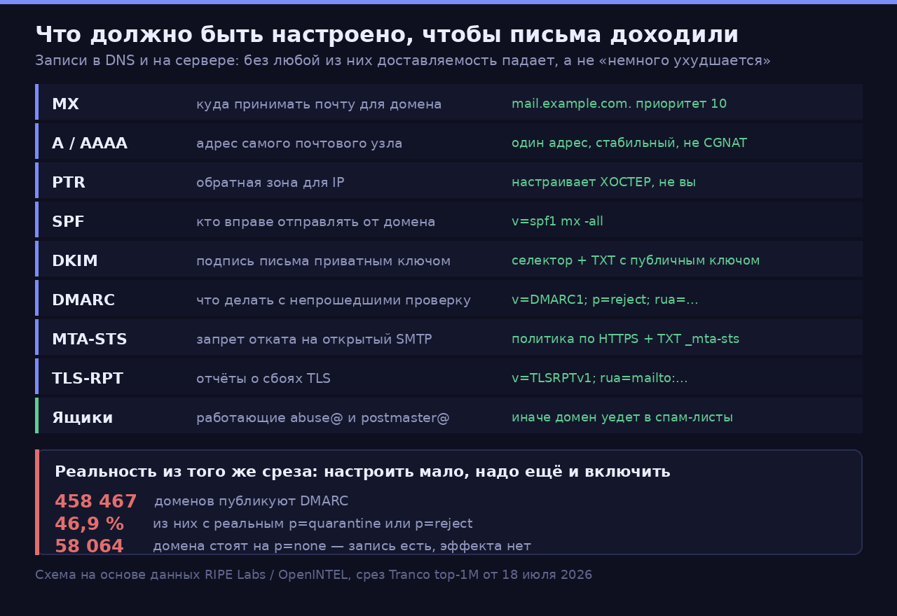

Стартовый комплект
Схема на основе данных RIPE Labs и OpenINTEL, срез Tranco top-1M от 18 июля 2026
Проверить, что хостер отдаёт исходящий 25-й порт и пропишет PTR на ваш домен. Без обратной записи остальное теряет смысл.
Поднять MX и A/AAAA, добиться совпадения имени в PTR, имени в MX и представления сервера в HELO.
SPF: перечислить источники, закрыть строку жёстким -all (не ~all) и не выйти за десять DNS-обращений.
DKIM с ключом не короче 1024 бит, а лучше 2048; сверить через opendkim-testkey.
DMARC в режиме p=none с работающим rua=, две-три недели чтения отчётов, ужесточение позже.
Шифрование включить в обе стороны, следом добавить TLS-RPT и MTA-STS, начиная с режима testing.
Отправить пробное письмо утилитой swaks в оба тестовых ящика и разобрать Authentication-Results в каждом.
Пункт, о котором вспоминают последним: ящики abuse@ и postmaster@ обязаны существовать и читаться живым человеком. Это не ритуал из RFC — именно туда приходит уведомление о том, что с вашего адреса пошёл спам, и именно тишина в ответ переводит домен из категории «разбираются» в категорию «блокируем».

Серия
4xx— временный отказ, письмо будет принято при повторной попытке. Серия5xxокончательна: доставки не будет и повторов тоже.Правим SPF. Одна запись типа TXT на корне домена:
550 5.7.515 Access denied, sending domain <домен> does not meet the required authentication level. Смысл: домен из адреса5322.Fromне дотягивает до планки, которую Outlook.com выставил отправителям от 5000 писем в сутки на свои потребительские адреса.Что требуется. Microsoft называет три условия, выполняться они должны одновременно:
v=DMARC1; p=none;5322.From.Спотыкаются обычно на третьем. Выравнивание проверяется прямо по заголовкам полученного письма:
Расхождение между
d=из второй команды и доменом из первой означает, что DKIM формально успешен, а DMARC — нет. Именно этот случай и порождает 5.7.515 при внешне «настроенном» DKIM.📌 Заметка
Своя особенность есть и у Microsoft: он ощутимо чувствительнее к репутации подсети целиком, а не одного вашего адреса. Дешёвый VPS в диапазоне, откуда полгода лили спам, будет мешать при любых, даже безупречных подписях. Выданный адрес имеет смысл прогнать по публичным чёрным спискам ещё до оплаты. А когда сервер уже работает — записаться в обе программы обратной связи Microsoft: через SNDS видно статистику по адресу, через JMRP приходят сигналы о том, что кто-то пометил ваше письмо как спам.
Одни письма проходят, другие нет, логики не видно
Что происходит. Кандидатов двое. Первый — SPF, отрабатывающий при прямой отправке и рассыпающийся на пересылке: получатель настроил форвард, письмо приходит уже с чужого адреса, проверка закономерно валится. Второй — когда домен подписи DKIM и домен в
From:не сходятся, из-за чего выравнивание DMARC не срабатывает. Второй сценарий особенно любит проявляться, когда часть писем уходит через сторонний сервис от имени сайта.Снимаем полную картину. Одной пачкой по всему домену:
Отдельно смотрим, каким именем сервер представляется при соединении: значение в
HELO, имя из PTR и имя из MX обязаны совпадать.Что с этим делать. Против SPF, ломающегося на форварде, есть единственный работающий приём — добиться, чтобы DKIM проходил самостоятельно. Подпись остаётся в письме и пересылку переживает, чего не скажешь об SPF. Выровненный хотя бы по DKIM DMARC снимает проблему форварда полностью.
Против рассинхрона доменов: либо подписывать письма тем же доменом, что указан в
From:, либо, когда отправкой занят сторонний сервис, настроить у него подпись вашим доменом. Умеют это практически все крупные сервисы — обычно просят опубликовать CNAME на свои селекторы.DMARC стоит, отчёты идут, подделки продолжаются

Что происходит. STARTTLS выключен или предлагается, но не задействуется. С декабря 2023 года Google требует TLS от всех отправителей, так что графа «желательно» здесь закрыта.
Как проверить.
Как включить. Минимум по строке на каждое направление, ровно как в официальном TLS_README:
Слоем выше стоит MTA-STS: он лишает отправителя возможности откатиться на соединение без шифрования. Собирается из TXT-записи в DNS и текстового файла политики, который отдаётся вашим веб-сервером по HTTPS.
Плюс запись TLS-RPT, по которой вам будут приходить сводки о неудачных попытках шифрования:
Последовательность здесь принципиальна. Держите
mode: testing, пока отчёты TLS-RPT не подтвердят, что всё сходится. Опечатка в спискеmxвместе сmode: enforceприведёт к тому, что соблюдающие MTA-STS отправители вообще откажутся вам писать, аmax_age: 604800означает, что помнить эту политику они будут неделю. При каждой правке политики меняйтеid, иначе кэш не обновится.Стартовый комплект
HELO.-all(не~all) и не выйти за десять DNS-обращений.opendkim-testkey.p=noneс работающимrua=, две-три недели чтения отчётов, ужесточение позже.testing.swaksв оба тестовых ящика и разобратьAuthentication-Resultsв каждом.🔒 Безопасность
abuse@иpostmaster@обязаны существовать и читаться живым человеком. Это не ритуал из RFC — именно туда приходит уведомление о том, что с вашего адреса пошёл спам, и именно тишина в ответ переводит домен из категории «разбираются» в категорию «блокируем».Вывод, который следует из цифр
