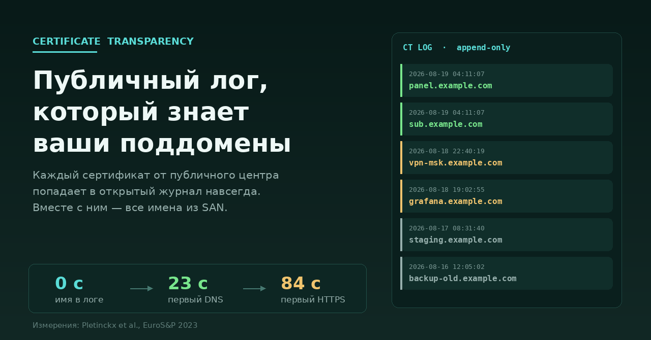

Чтобы получить схему чужой сети, сегодня не нужны ни сканеры портов, ни словарные переборы DNS. Достаточно открытого журнала, куда удостоверяющие центры складывают всё, что они когда-либо подписали, — Certificate Transparency. Один HTTP-запрос отдаёт список хостов вместе с датами выдачи с точностью до секунды.
Обратная сторона у этого инструмента такая же прямая. Ваш собственный домен лежит в тех же журналах, и сведения оттуда никуда не денутся: записи не удаляются в принципе. Поднятая утром панель на никому не известном поддомене начнёт собирать посторонние GET /.env раньше, чем вы дойдёте до кухни за чаем.

23 секунды и 84 секунды

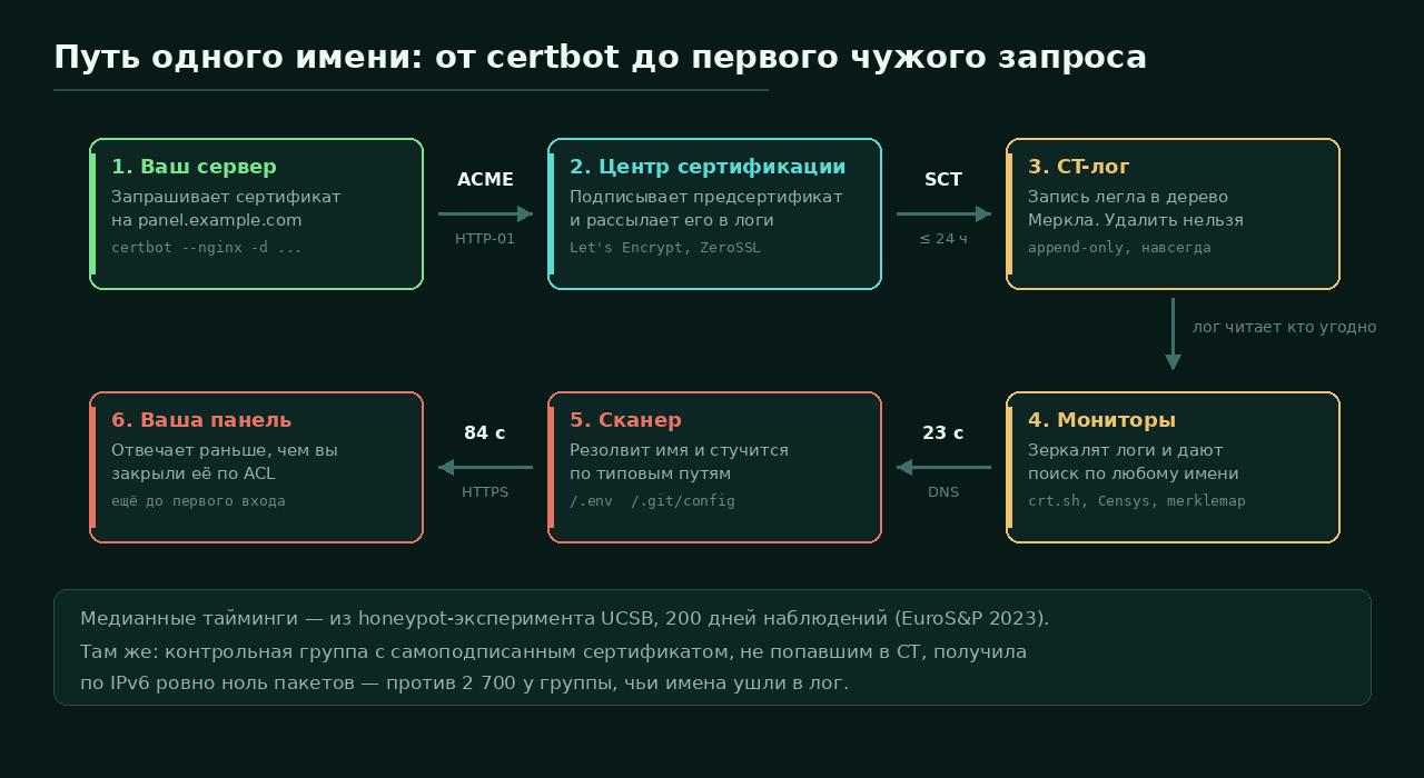

Хронология: от запроса сертификата до сканера на вашем порту
Как быстро строчка из журнала оборачивается трафиком на 443-м порту, замеряли дважды — независимыми командами, с интервалом в четыре года.
В 2018-м Шайтле с соавторами (IMC 2018, TU München и партнёры) развернули 11 honeypot-поддоменов со случайными двенадцатисимвольными именами. Наружу эти имена попали единственным путём — через CT-лог. DNS-запросы начались спустя 73 секунды; резолверам Google, 1&1 и Amazon хватило 12 минут, чтобы обойти всю одиннадцатку. Первое HTTP-соединение приходило где-то между 59 минутами и 19 сутками, но чаще всего укладывалось в первые пару часов. Одна из машин прошлась по honeypot'ам сканом 30 портов.
Спустя четыре года измерение повторили в UCSB — группа Плетинкса (EuroS&P 2023). Цифры уменьшились примерно на порядок: медиана до первого DNS-запроса составила 23 секунды, до первого HTTPS-запроса — 84 секунды.
Отдельного внимания заслуживает их двухсотдневный эксперимент. Одни хосты обходились самоподписанными сертификатами и в CT не попадали, другие получали обычный публичный. За 200 дней на контрольную группу по IPv6 не пришло ни одного входящего пакета. Вторая группа собрала порядка 2 700 — с 959 уникальных адресов из 112 автономных систем. По IPv4 к засвеченным именам обращались с 2 291 адреса, принадлежащих 267 AS.
Важна тут именно IPv6-половина: перебирать такое адресное пространство бессмысленно, следовательно, узнать об этих машинах можно было только из журнала.

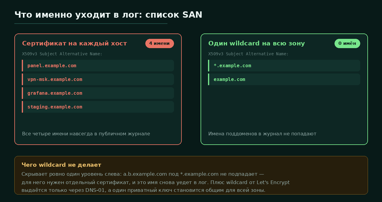

Список SAN — это и есть то, что читают посторонние
Подход
Имя в логе
Чем платите
Сертификат на каждый хост
Все имена
Полная карта инфраструктуры наружу
Один wildcard на зону
*.example.com
DNS-01, общий ключ на всю зону
REALITY (XTLS)
Ничего
Только прокси, не веб-сервисы
Свой CA, самоподписанный
Ничего
Ручная раздача корня на клиенты
Wildcard
Шаг наименьшего сопротивления, и ровно его советуют Робертс с Левином. Оговорка существенная: маскируется лишь один уровень, крайний слева. Хост a.b.example.com под *.example.com не попадает — ему потребуется собственный сертификат, а значит, имя вновь окажется в журнале. Wildcard у Let's Encrypt выпускается исключительно по DNS-01; HTTP-01 и TLS-ALPN-01 для валидации подстановочных имён прямо непригодны.
Расплата — единственный приватный ключ, обслуживающий весь домен: падение хоста, где он хранится, означает падение всей зоны.
Четыре развилки — и цена каждой
*.example.comWildcard
a.b.example.comпод*.example.comне попадает — ему потребуется собственный сертификат, а значит, имя вновь окажется в журнале. Wildcard у Let's Encrypt выпускается исключительно по DNS-01; HTTP-01 и TLS-ALPN-01 для валидации подстановочных имён прямо непригодны.Расплата — единственный приватный ключ, обслуживающий весь домен: падение хоста, где он хранится, означает падение всей зоны.
