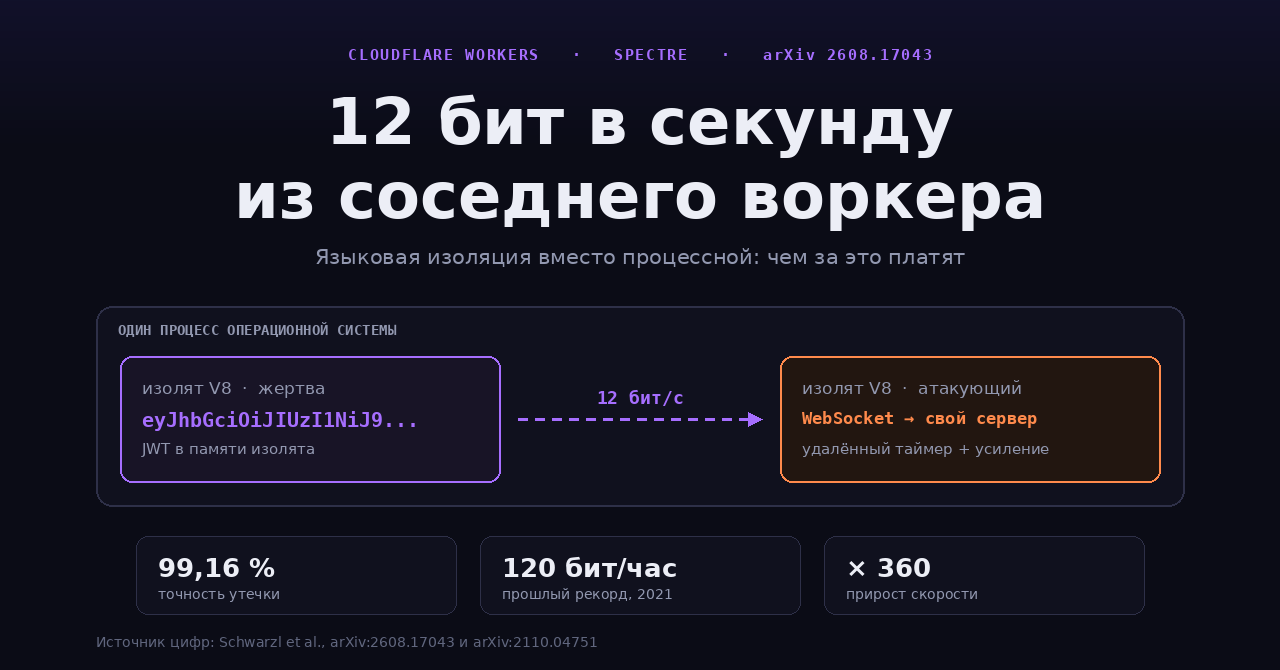

Бессерверные платформы продали разработчикам скорость холодного старта. Заплатили за неё границей между арендаторами: там, где раньше стоял отдельный процесс, теперь стоит движок JavaScript. Насколько прочна такая граница, 17 августа померили в препринте «Remote-Timer-as-a-Service: Efficient Microarchitectural Leakage in the Cloud with Remote Timers».
Результат группы в составе Мартина Шварцля, Хаочэна Сяо, Альберта Педерсена, Сэма Эйнсворта и Найджела Топхэма выглядит так: из памяти постороннего воркера на Cloudflare Workers был извлечён JWT, скорость извлечения — 12 бит в секунду при точности 99,16 %. В Cloudflare говорят, что соответствующие меры внедрены ещё в 2025-м.
Ставка, которую сделала платформа
Персонального процесса на клиента в Workers нет, и это выбор осознанный. Формулировка из документации самой компании: «if Cloudflare had to run a separate process for every guest, the number of tenants Cloudflare could support would be drastically reduced». Разделяют арендаторов изоляты V8 — то есть ядро операционной системы к разграничению отношения не имеет, за него отвечает движок JavaScript.
ℹ️ СПРАВКА
Изолят V8 — отдельный экземпляр движка с собственной кучей и собственным глобальным объектом. В пределах процесса их бывает несколько тысяч. Код на JavaScript разделён между ними полностью; процессор же видит общую физическую память и общие кеши.
Именно в эту щель и бьёт Spectre: про изоляты спекулятивное выполнение не осведомлено, оно оперирует адресами. Дополнительная мера у Cloudflare есть — «кордоны», при которых арендаторы разных тарифов попадают в разные экземпляры рантайма. Соседство внутри одного кордона это, впрочем, не отменяет.
История в двух актах
Ирония в том, что пробитую защиту сконструировали те же люди. Акт первый — 2021 год: Шварцль с соавторами продемонстрировали утечку в 120 бит в час и тут же предложили лекарство под названием Dynamic Process Isolation. Идея экономная: отселять в персональный процесс не всех подряд, а только воркеров с подозрительными показаниями счётчиков производительности; заявленная доля ложных срабатываний — 0,61 %.
Акт второй — нынешняя работа, и вердикт в ней короткий: «the production implementation of DyPrIs was insufficient».
Разницу в скорости полезно перевести в бытовые единицы. Двенадцать бит в секунду складываются в 43 200 бит за час — трёхсоткратный с лишним отрыв от прошлого результата, если быть точным, в 360 раз. Возьмём токен размером 300 байт, то есть 2400 бит: на прежней скорости его выкачивали бы двадцать часов, на нынешней хватит примерно трёх с половиной минут. Это уже не лабораторная демонстрация, а пригодное для работы окно. Оговорюсь: пересчёт здесь мой, в препринте подобной оценки нет.

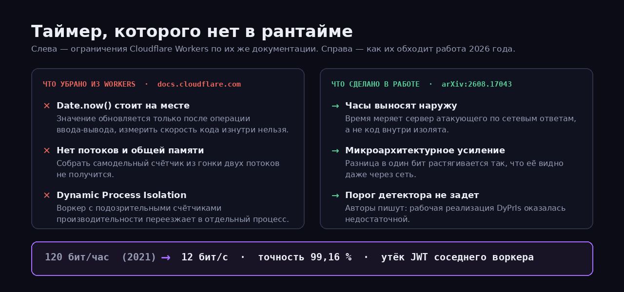

Чем меряли время там, где часов не выдают
Слева — ограничения по документации Cloudflare, справа — подход препринта
Кеш-атака без измерения времени невозможна, и гайки на этом направлении в Workers затянуты давно. Вызов Date.now() во время исполнения кода стоит на месте: значение сдвигается только после операции ввода-вывода. Потоки недоступны, SharedArrayBuffer недоступен, а значит и кустарный счётчик через гонку двух потоков собрать не из чего.
Обход авторы построили на выносе часов наружу: замеры делает сервер атакующего по сетевым ответам, а перед этим односбитовая разница раздувается микроархитектурным усилением до масштаба, различимого через сеть. Детали механики приводит The Hacker News — по его разбору, удалённым таймером служит обмен по WebSocket, а изолят не даёт умереть между запросами Durable Objects. В абстракте препринта этих подробностей нет.
Date.now()во время исполнения кода стоит на месте: значение сдвигается только после операции ввода-вывода. Потоки недоступны,SharedArrayBufferнедоступен, а значит и кустарный счётчик через гонку двух потоков собрать не из чего.Обход авторы построили на выносе часов наружу: замеры делает сервер атакующего по сетевым ответам, а перед этим односбитовая разница раздувается микроархитектурным усилением до масштаба, различимого через сеть. Детали механики приводит The Hacker News — по его разбору, удалённым таймером служит обмен по WebSocket, а изолят не даёт умереть между запросами Durable Objects. В абстракте препринта этих подробностей нет.
