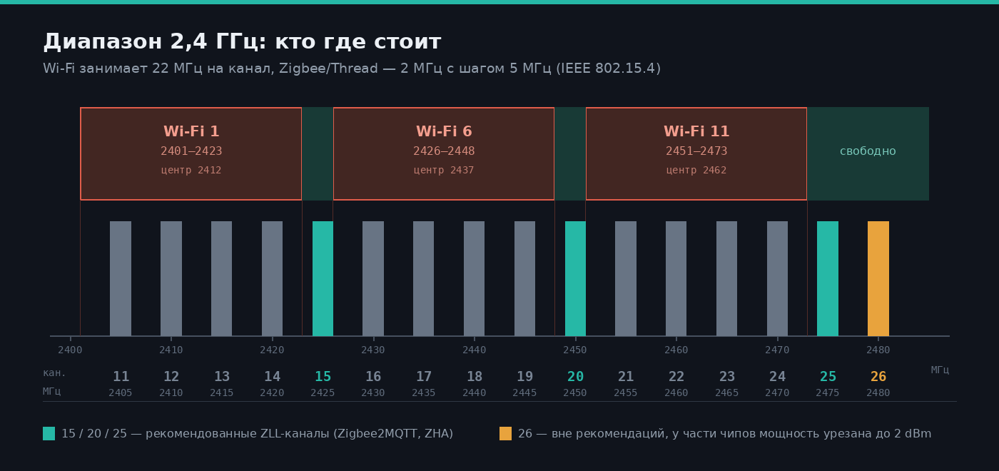

Обе технологии делят один и тот же кусок спектра. У IEEE 802.15.4 на 2,4 ГГц шестнадцать каналов, пронумерованных с 11 по 26; центры расставлены с шагом 5 МГц в интервале от 2405 до 2480 МГц, а занимает каждый канал всего 2 МГц. Wi-Fi в том же диапазоне куда прожорливее — 22 МГц на канал: под первым лежит 2401–2423 МГц, под шестым 2426–2448, под одиннадцатым 2451–2473. Никакого «пробивания» сквозь Wi-Fi у узкого Zigbee не происходит — вопрос лишь в том, попал он в промежуток между полосами или нет.

Чем оборачивается переезд на 26-й
Что верхушка диапазона свободна — правда. Только вот 26-го канала нет ни в перечне рекомендованных у Zigbee2MQTT (там числятся 11, 15, 20 и 25), ни у ZHA: её режим «Smart» при первичной настройке прогоняет весь диапазон и из результатов отдаёт предпочтение 15-му, 20-му и 25-му.
Куда важнее второй момент, о котором почти не говорят, — мощность передатчика на верхних каналах урезается. В руководстве Texas Instruments по FCC-сертификации Z-Stack потолки прописаны поимённо для конкретных плат: для LP_CC2652RSIP и LP_CC2652PSIP это 2 dBm на 26-м канале, для CC1352P_2_LAUNCHXL — 15 dBm. Виновата вторая гармоника: с ней платы не проходят сертификацию в верхней части диапазона.
Вдумайтесь в разброс: 2 dBm на одной плате и 15 dBm на другой в пределах одного документа — при том, что чипы серии CC2652P сами по себе умеют выдавать до +20 dBm. Восемнадцать децибел разницы в свободном пространстве эквивалентны примерно восьмикратному падению дальности; в квартире с её затуханием эффект слабее, но сеть от такого «улучшения» всё равно разъезжается. Свои лимиты сверяйте по документации производителя свистка, а не по советам из переписки.
