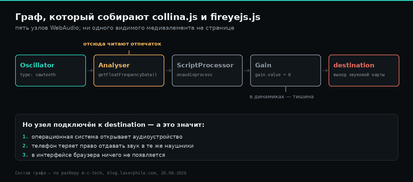

Пять узлов и ни одной колонки
Осциллятор, анализатор, ScriptProcessor, гейн на нуле — и выход на звуковую карту
Собранная цепочка оказалась хрестоматийной для звукового отпечатка: пилообразный осциллятор, за ним AnalyserNode, затем ScriptProcessorNode, следом GainNode со значением gain.value = 0 и, наконец, AudioContext.destination.
Смысл конструкции в сравнении входа с выходом. Форма волны на входе известна заранее; пройдя через аудиостек конкретной сборки браузера на конкретном процессоре, она приобретает крошечные отличия за счёт округления чисел с плавающей точкой. Спектр на выходе снимает анализатор — получается устойчивая характеристика устройства. Нулевой гейн добавлен ради того, чтобы человек за экраном ничего не заметил.
Ноль в графе — не ноль в драйвере
Вот здесь и находится развилка, объясняющая поломку. Отпечаток по звуку традиционно снимают через OfflineAudioContext: тот просчитывает буфер быстрее реального времени и до звуковой карты попросту не добирается. Железо в таком сценарии не задействовано никак.
В нашем же случае создаётся полноценный AudioContext, а его последний узел подключён к destination. С точки зрения операционной системы формулировка однозначна: вкладка намерена воспроизводить звук, значит устройство вывода надо открыть. На это решение громкость никак не влияет — она применяется внутри графа, а не в драйвере. Дальше вступает механика мультипойнта: раз поток со стороны компьютера активен, телефон уступает очередь.
Значок «во вкладке играет звук» при этом не зажигается. Отсюда следует неприятное: средствами интерфейса отличить страницу, молча удерживающую вашу звуковую карту, от любой другой нельзя. Сигналом остаётся только поведение самого устройства.

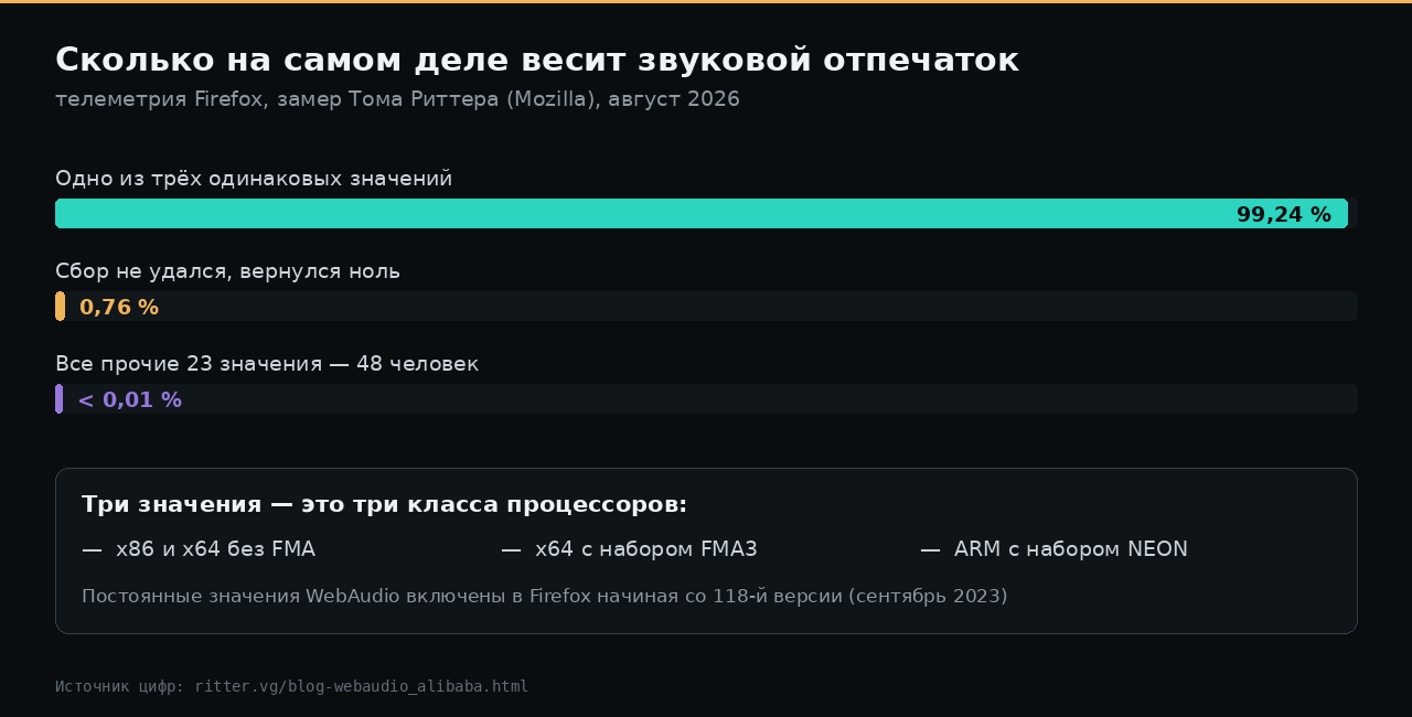

И всё-таки сам отпечаток мёртв
Почти вся аудитория укладывается в три значения — различать по ним некого
Сюжет напрашивался на вывод в духе «WebAudio идёт на смену canvas, срочно защищаемся». До него дело не дошло, и это к лучшему: сутки спустя Том Риттер из Mozilla выложил телеметрию по тому самому признаку.
Распределение такое: в одно из трёх значений укладывается 99,24 % аудитории, оставшиеся 0,76 % — это провалившийся сбор, где вернулся ноль. Хвост состоит из 23 прочих значений на 48 человек. За тройкой лидеров стоят три класса процессоров: x86 и x64 без FMA, x64 с FMA3, ARM с NEON. Отдавать постоянные значения WebAudio Firefox начал в 118-й версии от 26 сентября 2023 года, а Chrome ввёл сопоставимые ограничения ещё раньше. Формулировка Риттера — звуковой отпечаток «почти бесполезен».
Два сюжета важно не смешивать. Канал утечки энтропии через WebAudio современными браузерами перекрыт, и на различение устройств он почти не работает. Зато возможность страницы без предупреждения занять звуковое устройство и удерживать Bluetooth-канал сохранилась полностью — а расплачивается за неё пользователь батареей гарнитуры и сломанным переключением, вне зависимости от исходных мотивов.
Универсальной защиты тут не появится до тех пор, пока подключение узла к destination не станет для браузеров событием, заслуживающим индикатора. Ровно эту мысль и формулирует Риттер: настораживает не сама техника, а её ненаблюдаемость.
AnalyserNode, затемScriptProcessorNode, следомGainNodeсо значениемgain.value = 0и, наконец,AudioContext.destination.Смысл конструкции в сравнении входа с выходом. Форма волны на входе известна заранее; пройдя через аудиостек конкретной сборки браузера на конкретном процессоре, она приобретает крошечные отличия за счёт округления чисел с плавающей точкой. Спектр на выходе снимает анализатор — получается устойчивая характеристика устройства. Нулевой гейн добавлен ради того, чтобы человек за экраном ничего не заметил.
OfflineAudioContext: тот просчитывает буфер быстрее реального времени и до звуковой карты попросту не добирается. Железо в таком сценарии не задействовано никак.В нашем же случае создаётся полноценный
AudioContext, а его последний узел подключён кdestination. С точки зрения операционной системы формулировка однозначна: вкладка намерена воспроизводить звук, значит устройство вывода надо открыть. На это решение громкость никак не влияет — она применяется внутри графа, а не в драйвере. Дальше вступает механика мультипойнта: раз поток со стороны компьютера активен, телефон уступает очередь.🔒 Безопасность
destinationне станет для браузеров событием, заслуживающим индикатора. Ровно эту мысль и формулирует Риттер: настораживает не сама техника, а её ненаблюдаемость.Источники
