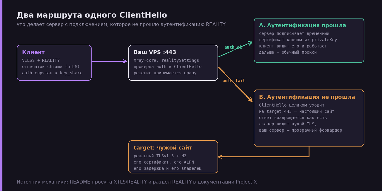

Куда уходит соединение, которое не прошло проверку
Формулировка короткая: если аутентификация REALITY не удалась, сервер отдаёт соединение напрямую на target. Никакой имитации — ClientHello уходит целиком, а клиенту возвращается настоящий ответ настоящего сайта.
Развилка: аутентификация прошла — временный сертификат; не прошла — прямой форвард на донора
Приятная сторона очевидна: постучавшийся без ключа получит чужой валидный TLS с чужим сертификатом. Неприятная описана в документации Project X буквально — когда у донора «особенный» адрес, скажем он живёт за Cloudflare CDN, ваша машина по факту работает порт-форвардером для Cloudflare. Там же названы и способы это придавить: фильтрация средствами Nginx либо параметры limitFallbackUpload и limitFallbackDownload.
Донор — это не декорация. Это адрес, куда ваш сервер ходит при каждом неудачном хендшейке, чей сертификат он показывает наблюдателю и чью полосу оплачивает из своего кармана.

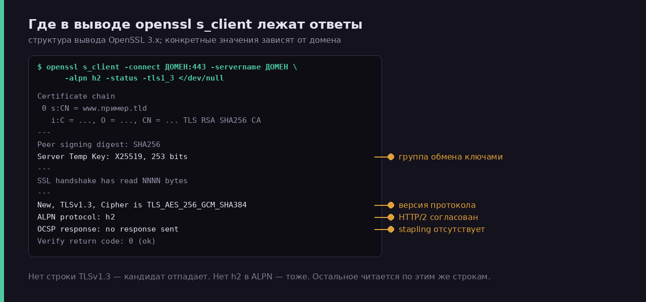

Три быстрых отказа: нет TLSv1.3, нет h2, домен только редиректит. Первые два читаются одной командой:
Флаг -tls1_3 оставляет клиенту единственный вариант. Соединение не поднялось — кандидата вычёркиваем: конструкция REALITY заимствует свойства хендшейка версии 1.3, на 1.2 она не собирается. Строка ALPN protocol: h2 обязана присутствовать; http/1.1 или пустой ALPN означают, что донор ведёт себя не так, как ведут себя крупные сайты в браузере.
Строки вывода OpenSSL 3.x, в которых лежат ответы; значения зависят от домена
Заодно видна строка Server Temp Key: X25519, 253 bits — согласованная группа обмена ключами. Документация REALITY никаких требований к ней не выдвигает, но глянуть стоит: чем меньше профиль донора отличается от типичного «крупный сайт отвечает браузеру», тем лучше.
