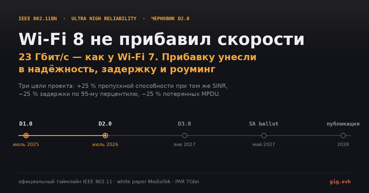

Пиковая цифра встала, а цели проекта записаны в процентах надёжности
Каждое предыдущее поколение Wi-Fi продавали одним числом — гигабитами в секунду. С восьмым этот приём не работает: спецификация не двигает ни ширину канала, ни модуляцию, ни число потоков. Диапазонов по-прежнему три, максимум по-прежнему 320 МГц, модуляция по-прежнему 4096-QAM, потоков по-прежнему до восьми, потолок по-прежнему около 23 Гбит/с — ровно как у Wi-Fi 7.
Название проекта в IEEE объясняет, куда ушла инженерная работа: 802.11bn Ultra High Reliability. Не «быстрее», а «надёжнее». Ниже — что реально лежит в текущем черновике, чего из этого стоит ждать владельцу одного роутера и как проверить сегодня, есть ли у вас та болезнь, которую собираются лечить к 2028 году.
Стадия готовности: D2.0 и график, который уже поехал
Официальная страница таймлайнов IEEE 802.11, обновлённая 6 августа 2026 года, показывает у группы TGbn черновик версии D2.0. Как проект дошёл до этой точки: PAR утвердили в июле 2023-го, рабочая группа собралась впервые в ноябре того же года. Letter ballot по D1.0 стоял в плане на май 2025-го — состоялся в июле. Ballot по D2.0 планировали на май 2026-го — он тоже сместился на июль. Два переноса примерно по два месяца каждый.
Что осталось впереди: D3.0 намечен на январь 2027-го, первый SA-баллот — на май 2027-го, одобрение рабочей группой и 802 EC — на март 2028-го, RevCom и SASB — на май. Отдельная история с сертификацией Wi-Fi Alliance: у Samsung Research фигурирует декабрь 2027 года, у отраслевого Wi-Fi NOW — CES 2028.
Обещания сформулированы в процентах, а не в гигабитах
Заявка на проект (PAR) содержит три измеримых обязательства по отношению к 802.11be. Первое: пропускная способность в тяжёлых условиях сигнала должна вырасти минимум на 25 % при неизменном отношении сигнал/(помеха+шум). Второе: задержка в 95-м перцентиле распределения должна упасть на 25 %. Третье: количество потерянных MPDU должно сократиться на 25 %, и отдельно оговорён случай перехода клиента с одной точки на другую. Ещё два пункта идут без цифр — снижение энергопотребления и улучшение peer-to-peer. Тот же набор формулировок публикует исследовательский блог Samsung.
Почему цель написана про 95-й перцентиль, а не про среднее. Со средней задержкой у домашнего Wi-Fi обычно всё в порядке: до точки доступа 2–4 мс. Разговор и игра ломаются не средним значением, а редким выбросом — раз в несколько секунд прилетает пакет за сотню с лишним миллисекунд, и именно он слышен. Целятся в этот выброс.

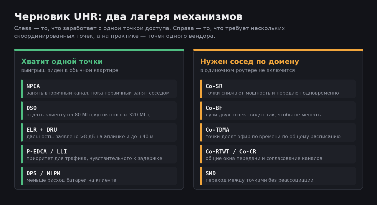

Механизмы делятся по одному вопросу: нужна ли вторая точка
Разбивка механизмов черновика UHR по требованию к количеству точек доступа
Сортировать содержимое черновика по маркетинговым рубрикам бесполезно. Практичнее один критерий: включится ли механизм у человека с единственным роутером в квартире.
По одну сторону — привычное развитие канального уровня. NPCA и DSO меняют правила занятия полосы, ELR и DRU работают на дальность, P-EDCA и LLI выдают приоритет трафику, для которого критична задержка, DPS и MLPM экономят батарею клиента. По другую сторону — координация между точками: Co-SR, Co-BF, Co-TDMA, Co-RTWT, Co-CR, а также бесшовный роуминг SMD.
Существенный кусок обещанного выигрыша приходится на вторую группу — а она предполагает несколько точек доступа, умеющих договариваться. Чем такое обычно заканчивается, показал Wi-Fi EasyMesh: договариваться получается у устройств одного производителя, тогда как пара «роутер от провайдера плюс отдельно купленный репитер» остаётся ровно тем, чем была.

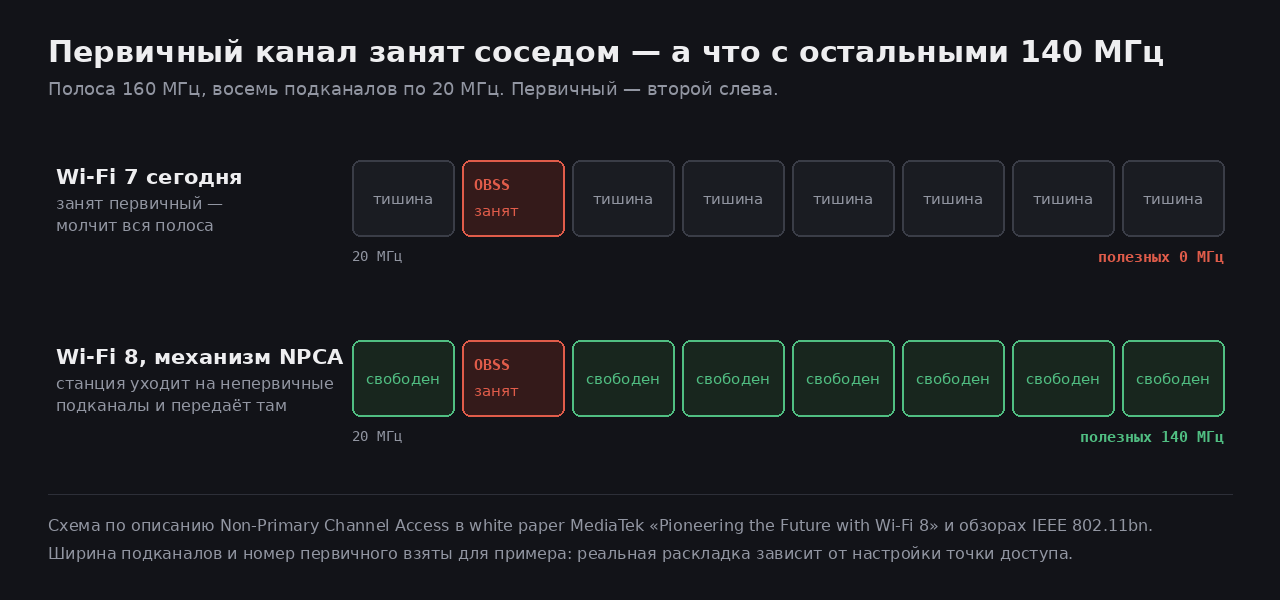

140 мегагерц, простаивающих из-за одного занятого подканала
Слева-направо: сегодня занятый первичный подканал останавливает всю полосу, NPCA это правило снимает
Доступ к среде сейчас завязан на первичный канал. Стоит соседу его занять — и станция замолкает полностью, хотя оставшиеся 140 МГц из ста шестидесяти в этот момент простаивают. Non-Primary Channel Access снимает это ограничение: передавать разрешено на непервичных подканалах.
Зеркальную проблему берёт на себя Dynamic Sub-channel Operation. Точка работает на 320 МГц, клиент умеет только 80 — по описанию MediaTek, до 75 % возможностей канала при этом пропадает. Вместо того чтобы подгонять всю передачу под самого слабого участника, DSO нарезает ему подполосу. Проверить эти проценты независимо невозможно по банальной причине: серийного железа под стандарт ещё не выпускают.
