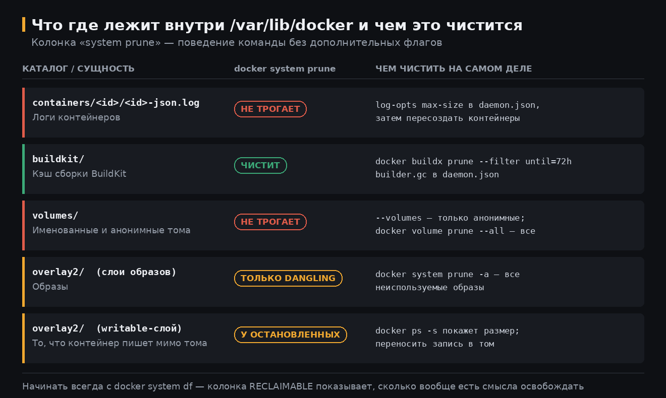

Перечень того, что забирает docker system prune без единого флага, выглядит так: остановленные контейнеры, сети без единого потребителя, dangling-образы, неиспользуемый кэш сборки. Ни логи живых контейнеров, ни тома в этот список не входят — а основной объём чаще всего накапливается именно в них.

Ключевая колонка — RECLAIMABLE, она задаёт потолок: больше этого освободить не выйдет при всём желании. Отдельно сравните сумму по колонке SIZE с фактическим весом каталога /var/lib/docker. Заметный разрыв означает, что объём ушёл мимо этой таблицы, — а мимо неё проходят логи контейнеров. Детализация включается флагом -v: каждая строка разворачивается в перечень конкретных образов, контейнеров и томов, с колонками SHARED SIZE и UNIQUE SIZE. Так проще всего вычислить образ-тяжеловес.
Карта /var/lib/docker
Колонка «system prune» описывает работу команды без дополнительных флагов. Составлено по документации Docker.
Ротация, которой из коробки нет
За логи по умолчанию отвечает драйвер json-file. Значения его опций из документации: max-size — -1, то есть без предела, max-file — 1, compress — false. Вдобавок параметр max-file просто игнорируется, пока не выставлен max-size. Итог: ротация не настроена, и разговорчивый контейнер льёт всё в единственный файл, пока раздел не кончится.

На драйвер local документация указывает прямо: ротация у него включена изначально (20 МБ на файл, пять файлов, со сжатием), а формат хранения экономнее. Взамен придётся смириться с одним ограничением: docker logs продолжит работать, а вот внешние агенты, которые парсят *-json.log с диска, останутся ни с чем. При наличии таких агентов разумнее задержаться на json-file, прописав ему max-size и max-file явно.

Тома оставлены в стороне не по недосмотру: в них лежат данные. Ключ --volumes расширяет уборку только на анонимные тома, именованные при этом уцелеют. До них добирается docker volume prune --all — но сначала стоит пробежать глазами список и удостовериться, что там не окажется базы Immich или конфигурации Home Assistant. Аналогично ведёт себя docker compose down: тома остаются на месте, снести их способен только вариант down -v.
Отдельная статья расхода — writable-слой контейнера. Когда приложение складывает кэш или пользовательские загрузки внутрь контейнера вместо тома, каталог overlay2 пухнет без всяких внешних признаков. Показывает это следующая команда:
docker ps -s
Первая величина в колонке SIZE относится к writable-слою, значение virtual в скобках включает ещё и read-only слои образа. Гигабайты в writable-слое — признак не проблемы докера, а забытого тома для конкретного каталога. Когда всё перечисленное уже сделано, а места по-прежнему мало, остаются образы: docker system prune -a снимет не только dangling, но и все, на которые не ссылается ни один контейнер.

Второе место по объёму почти всегда занимает кэш BuildKit — при условии, что на хосте что-нибудь собирается: CI-раннер, docker compose build. Штатная уборка его затрагивает, но лишь в неиспользуемой части. Управлять по возрасту позволяет отдельная команда:
docker buildx prune --filter until=72h
За автоматическую чистку отвечает секция builder.gc всё того же daemon.json. Документация перечисляет четыре политики по умолчанию: эфемерный кэш вычищается спустя 48 часов, любой неиспользуемый — спустя 60 дней, а верхнюю границу задаёт defaultKeepStorage (в случае Docker Desktop это разворачивается в 20 ГБ). Серверного значения по умолчанию документация не приводит, поэтому лимит имеет смысл выставить самостоятельно: иначе границей для кэша окажется объём диска, а не выбранная вами цифра.
