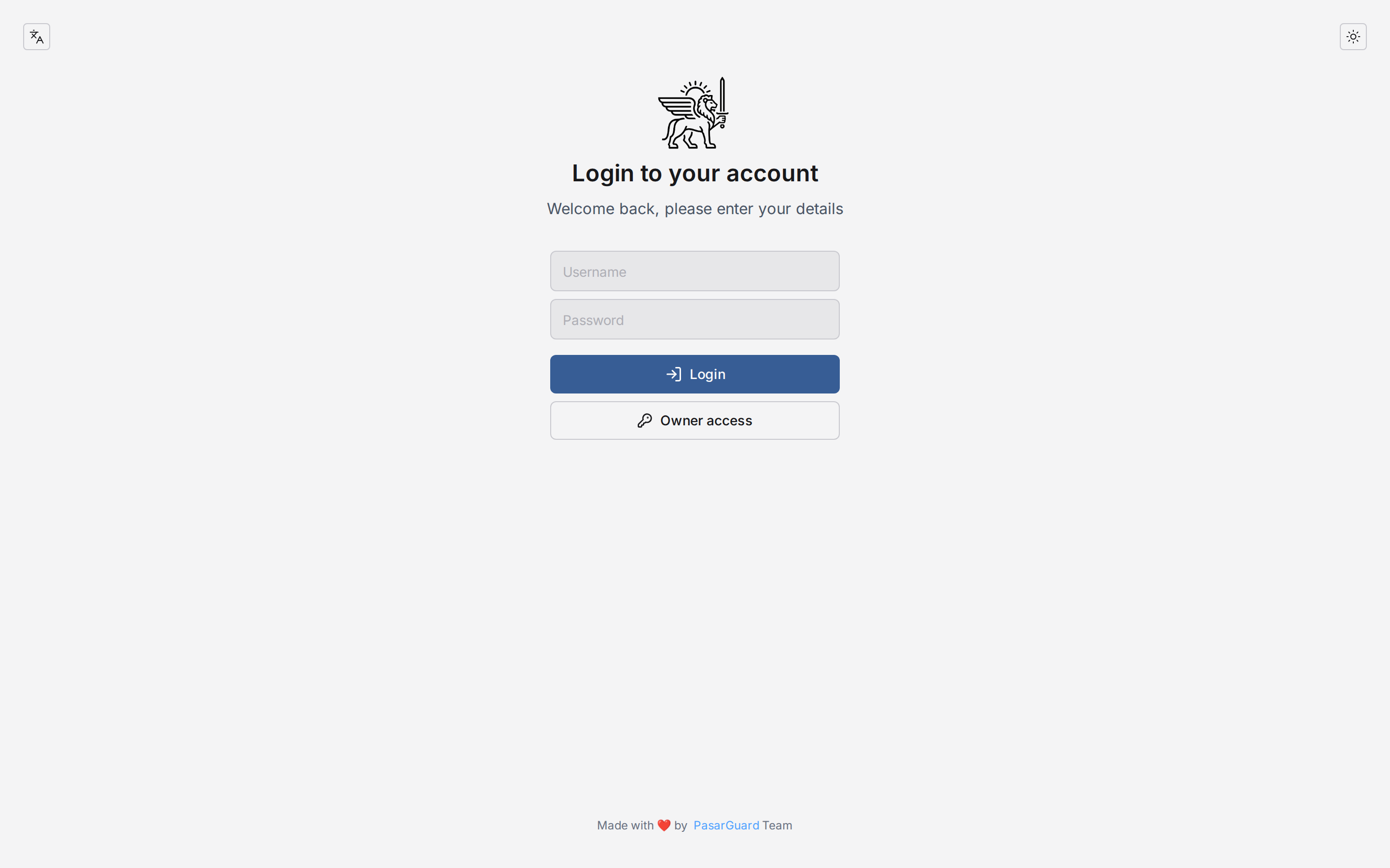

Грабля №5: владелец и мёртвый SUDO_USERNAME
Попытка войти статическим админом из .env в 5.2.1 упирается в отлуп:
env admin not allowed in production
В проде env-админ запрещён специально. Владелец создаётся одноразовым ключом через CLI, и тут вторая ловушка: команды pasarguard в PATH нет, cli_wrapper.sh не исполняемый. Работает только прямой вызов Python внутри контейнера (рабочий каталог /code):
docker exec pasarguard python /code/pasarguard-cli.py generate-temp-key
# Temp key: 3e2a706a-....
# This key is valid for 5 minutes and can only be used once.
Ключ действует 5 минут и однократно. Панель уже открывается по домену — идём на https://pg-test.gig.ovh/dashboard/, на логине жмём Owner access, режим Create и вводим ключ, логин и пароль владельца.
После входа попадаем на дашборд — дальше почти всё мышкой.

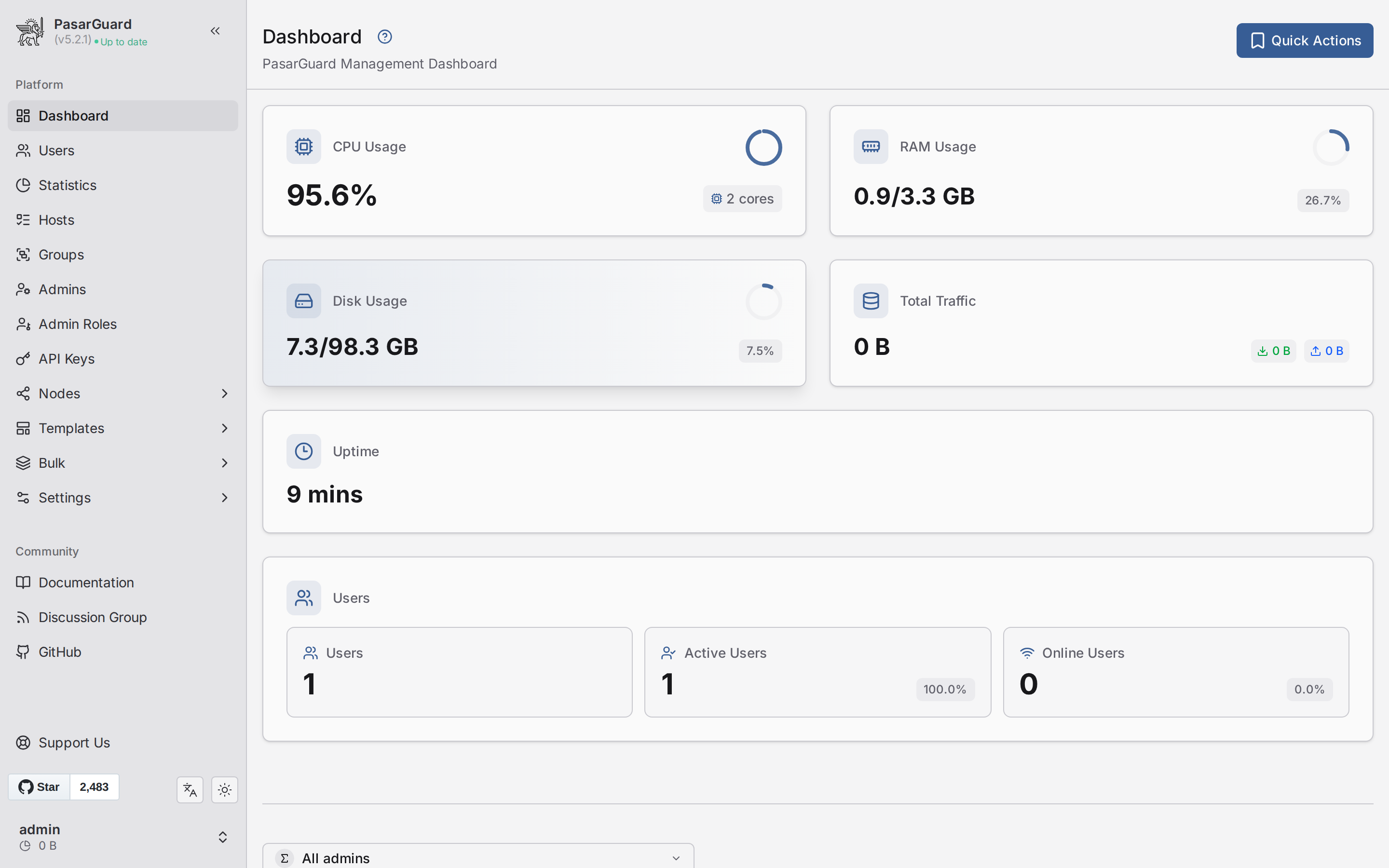

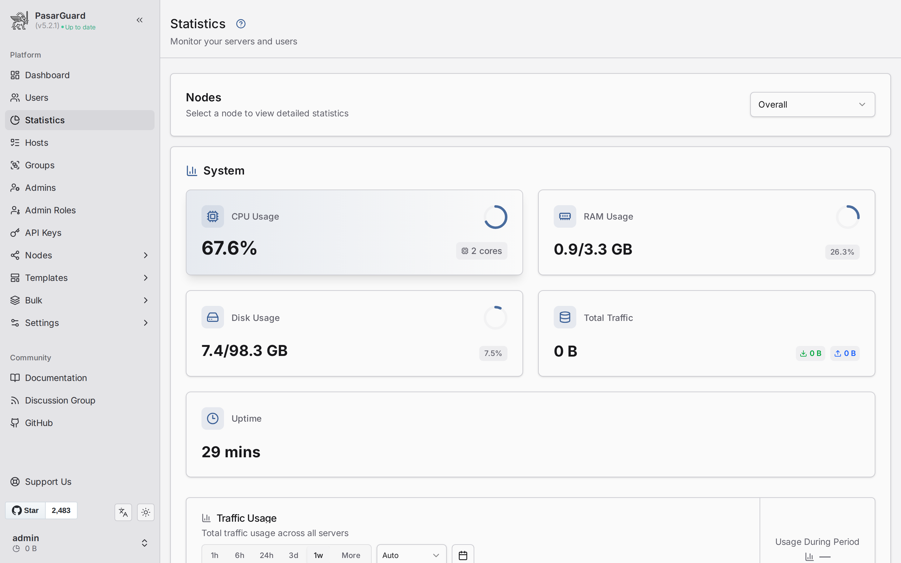

Dashboard — сводка: онлайн, активные, суммарный трафик, состояние нод. Только мониторинг.
Users — сердце панели: создание клиентов, их лимиты, сроки, статусы, привязка к группам, а по иконкам в строке — ссылка-подписка и QR. Тут проходит основная ежедневная работа.
Statistics — графики трафика по пользователям и по нодам; работают только на PostgreSQL/TimescaleDB.

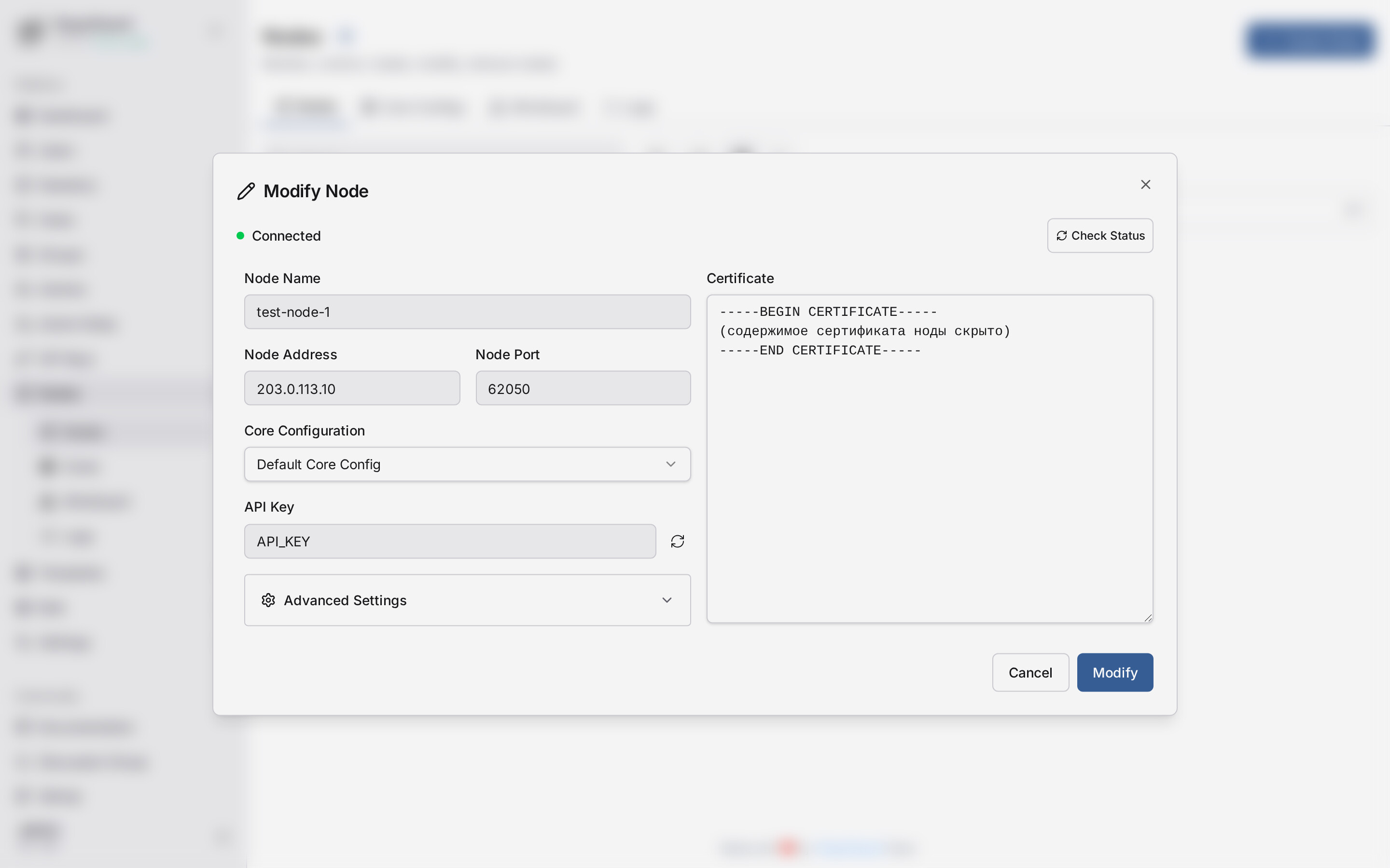

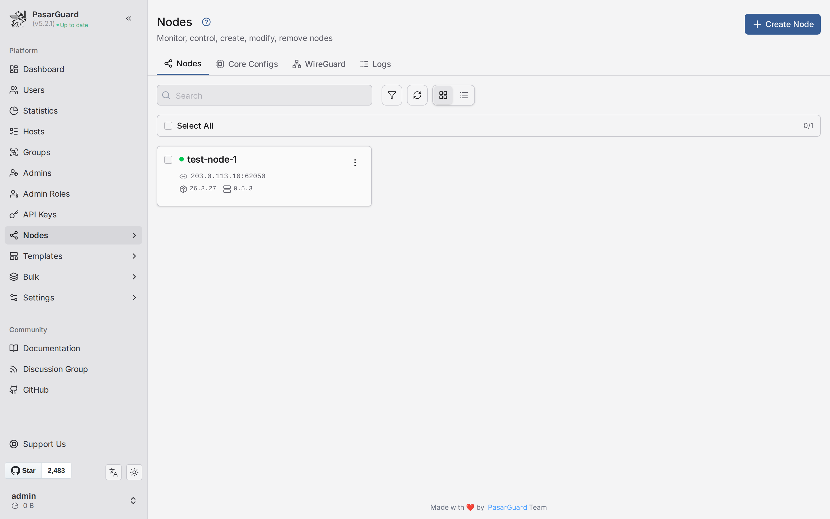

Подключаем ноду в панели (Nodes)
В Nodes → Nodes жмём Create Node. Форма короткая, но одно поле коварно — и при ошибке причина видна только в docker logs pasarguard, тогда как в UI просто краснеет точка.
Поле
Значение
Комментарий
Node Name
test-node-1
любое имя
Node Address
NODE_IP
публичный IP сервера B
Node Port
62050
gRPC-порт
Core Configuration
Default Core Config
какое ядро применить
API Key
API_KEY
UUID из переменных ноды
Certificate
ssl_cert.pem с ноды
целиком, с BEGIN/END
Грабля №7: не тот сертификат в карточке
В поле Certificate (в API — server_ca) кладут сертификат с ноды целиком. Подсунете чужой (скажем, свежесгенерированный на панели) — отвал, и причина снова только в логе:
Сертификат берём так: cat /var/lib/pg-node/certs/ssl_cert.pem. Успех в логе панели:
Node-operation - New node "test-node-1" with id "1" added by admin "admin"
Node-operation - Connecting to "test-node-1" node
Node-operation - Connected to "test-node-1" node v0.5.3, core run on v26.3.27
А в списке нод точка зеленеет, появляются версии ноды (0.5.3) и ядра (26.3.27):
Красный статус? Не гадайте по UI — открывайте docker logs pasarguard.

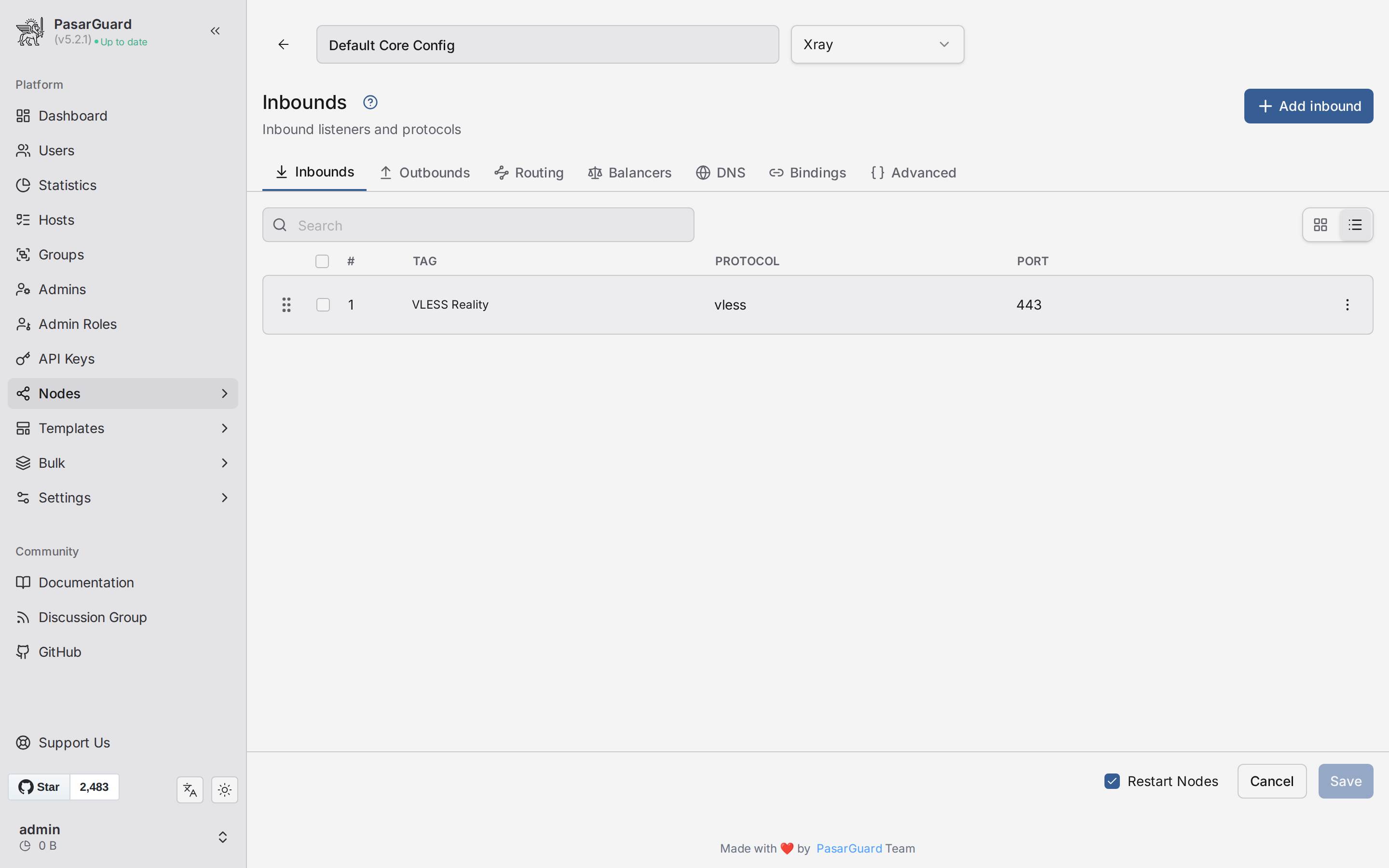

VLESS + Reality: узел, который выглядит как чужой сайт
Дефолтный Shadowsocks хорош лишь для проверки «а оно вообще заводится». Боевой протокол на Xray сегодня — VLESS + Reality. Суть: нода не поднимает собственный TLS (который сам по себе выдаёт прокси), а на рукопожатии подделывается под чужой сайт, заимствуя TLS у реального внешнего хоста (например, www.microsoft.com). Снаружи 443 на ноде неотличим от настоящего Microsoft: тот же сертификат, та же цепочка. Своего домена и сертификата для клиента не требуется.
Шаг 1. Ключи Reality
Reality опирается на пару x25519 и короткий shortId. Ключи выдаёт само ядро прямо в контейнере ноды:
Оставляем галку Restart Nodes и сохраняем — панель раскатает конфиг на ноду и перезапустит ядро. В списке появляется VLESS Reality / vless / 443:
Про «жертву».dest/serverNames должны указывать на реально живой чужой сайт на 443 с TLS 1.3, не связанный с вами и не заблокированный у ваших клиентов (крупные CDN, www.microsoft.com, www.cloudflare.com). И откройте порт инбаунда: ufw allow 443/tcp.

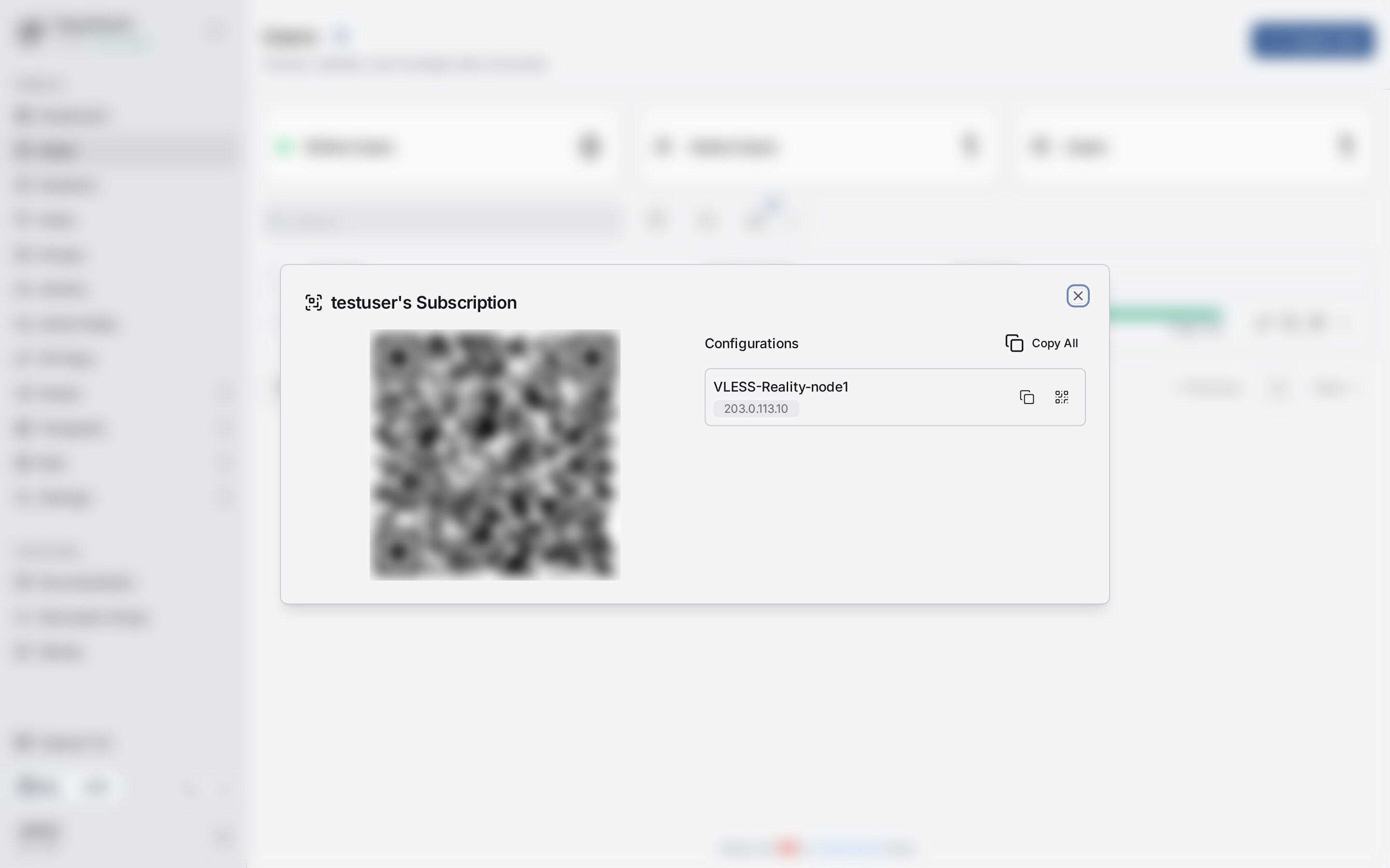

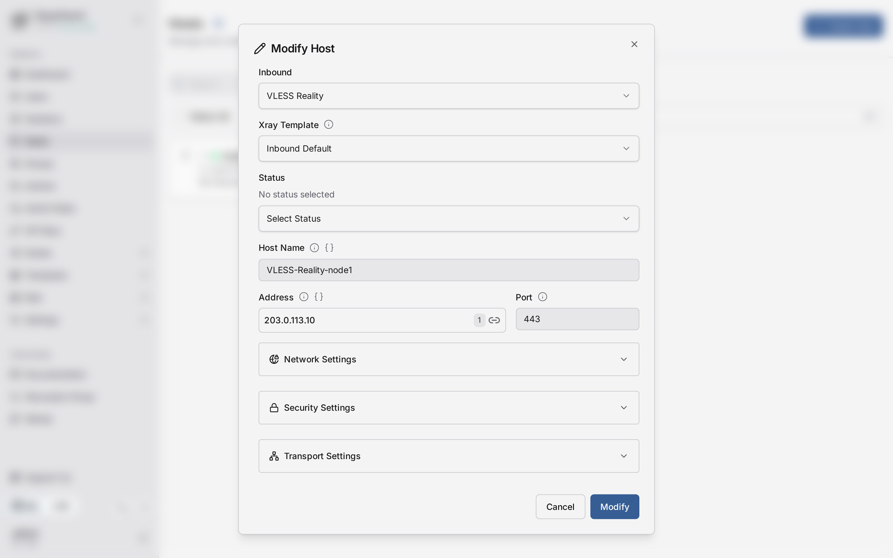

Шаг 3. Хост (Hosts)
Инбаунд есть, но клиент о нём не знает — нужен хост. В Hosts → Add Host: инбаунд VLESS Reality, адрес — IP ноды, порт 443, в Security Settings — SNI www.microsoft.com и fingerprint chrome.
Важно. Поле Security в хосте принимает лишь Inbound Default, none или tls — значения reality там нет. Для Reality берите Inbound Default: хост унаследует reality из инбаунда, а pbk и sid панель подставит сама. Ручной security: reality даст 422.

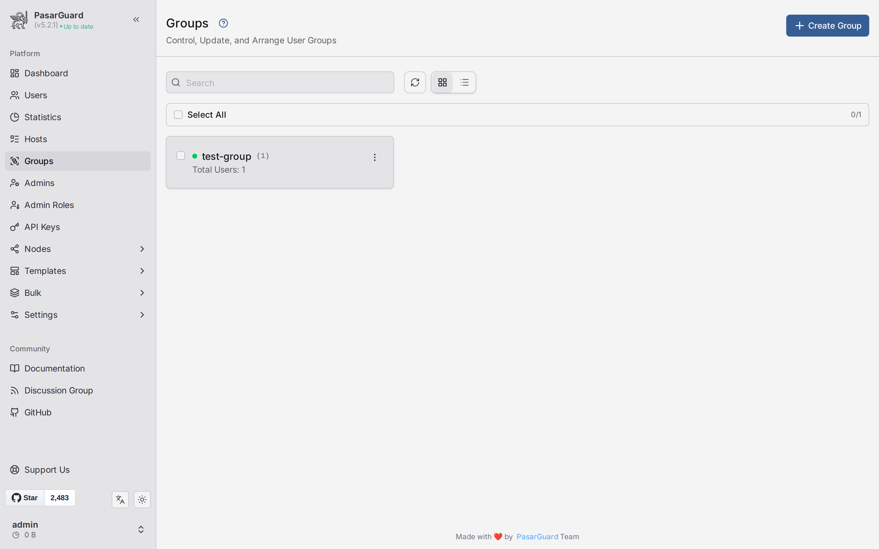

Шаг 4. Группа (Groups)
Чтобы инбаунд дошёл до пользователя, он должен быть в группе. В Groups создаём test-group и включаем в неё VLESS Reality.

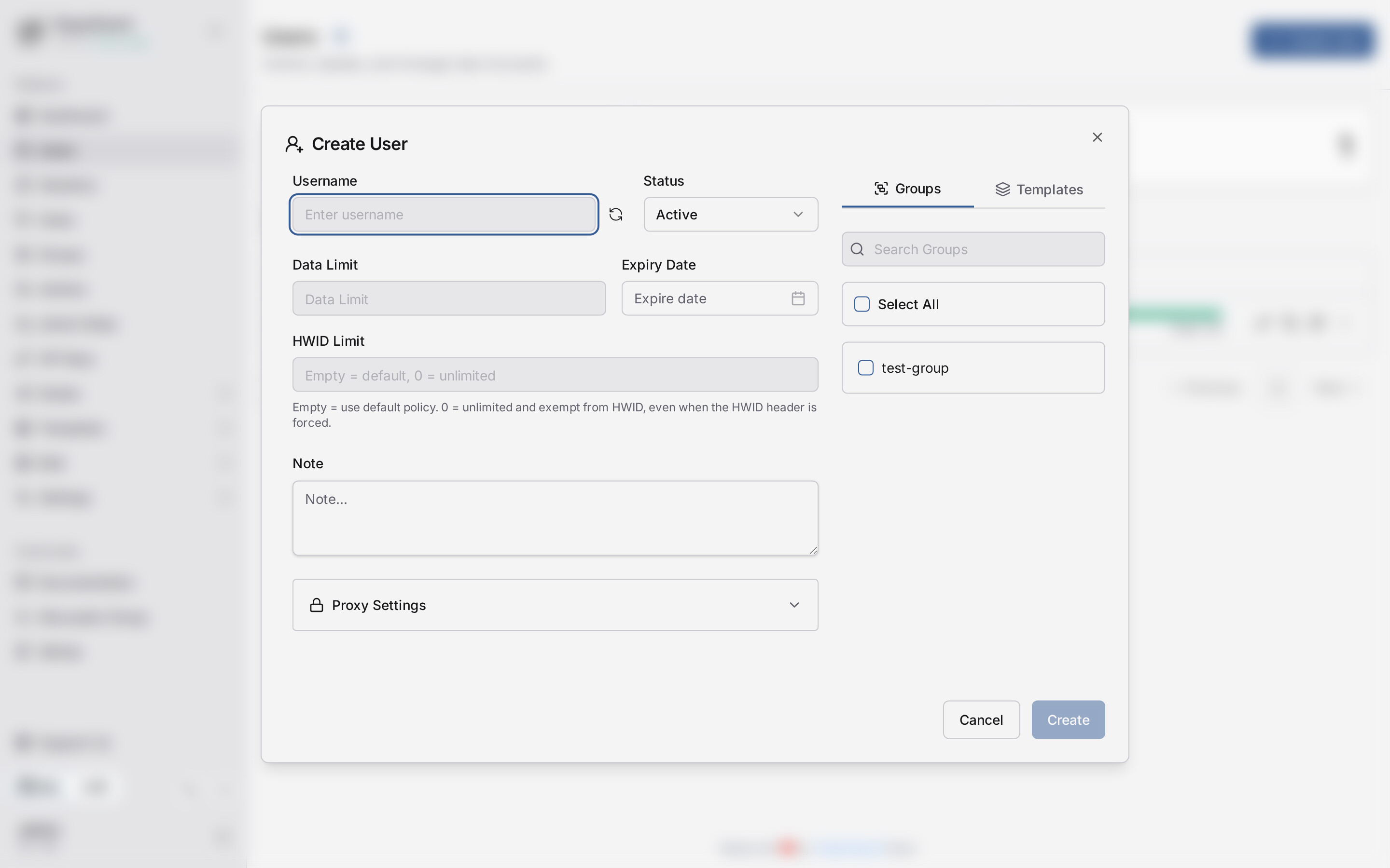

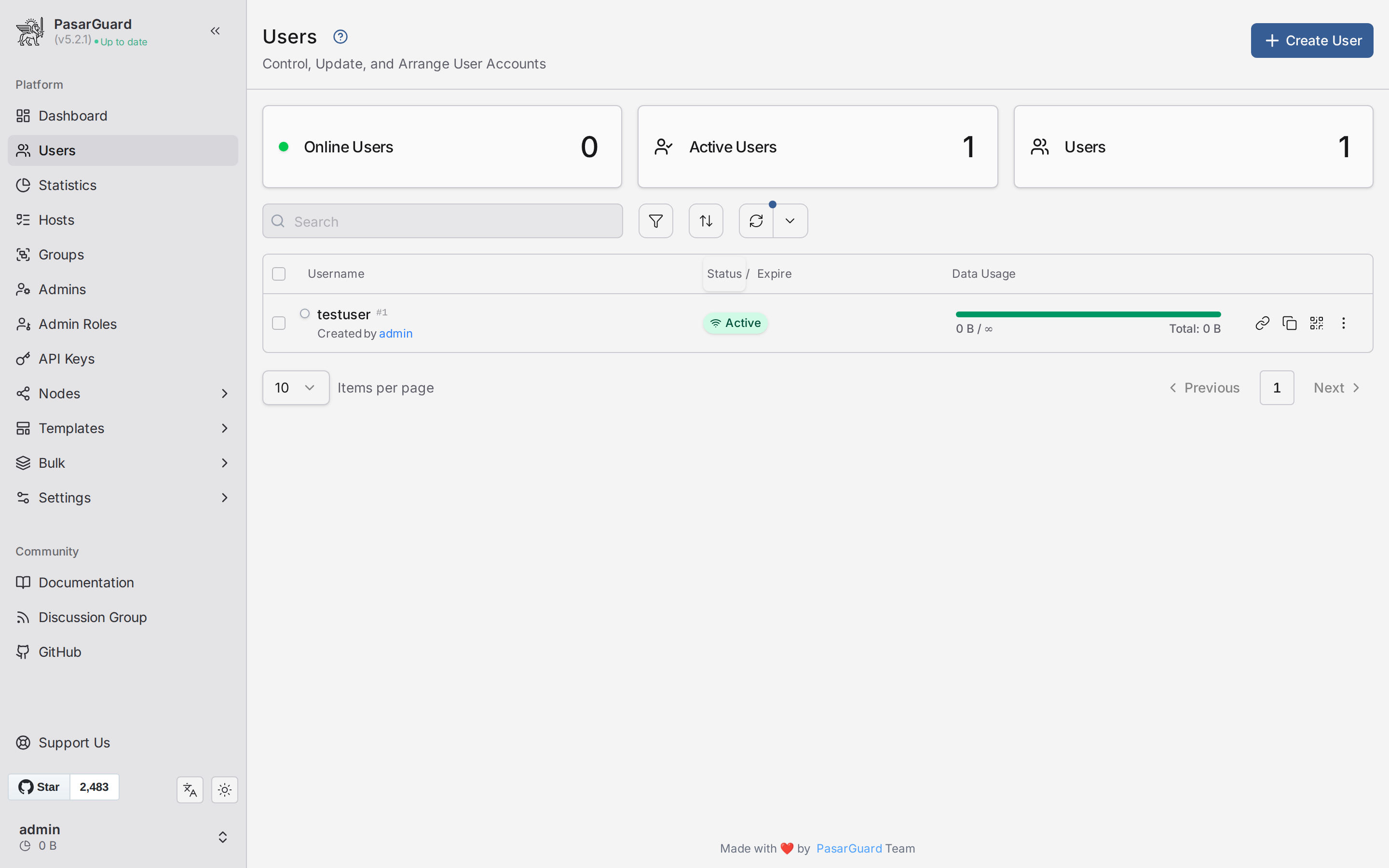

Клиент и его подключение (Users)
Users → Create User: имя, при желании лимит и срок, и обязательно — группа test-group.
Пользователь появляется со статусом Active; в строке — иконки копирования подписки, ссылки и QR.
Клик по QR открывает страницу подписки: QR-код и список конфигураций (VLESS-Reality-node1 с адресом ноды). Именно это вы отдаёте клиенту — он сканирует QR или вставляет ссылку в v2rayNG / v2rayN / Hiddify.
Подписка отдаёт готовый vless:// со всеми параметрами Reality:

Сколько ресурсов нужно
Обе машины стенда — почти одинаковые VPS. Цифры ниже сняты вживую; это рабочий минимум под одну ноду и несколько пользователей, без свопа.
Больше всех на панели ест не сама панель, а TimescaleDB: образ ~2 ГБ и несколько сотен мегабайт в покое. С SQLite панели хватило бы и 1 ГБ, но тогда пропадает статистика по нодам (об этом ниже). Под Timescale держите в уме 2 ГБ.
.envв 5.2.1 упирается в отлуп:В проде env-админ запрещён специально. Владелец создаётся одноразовым ключом через CLI, и тут вторая ловушка: команды
pasarguardвPATHнет,cli_wrapper.shне исполняемый. Работает только прямой вызов Python внутри контейнера (рабочий каталог/code):Ключ действует 5 минут и однократно. Панель уже открывается по домену — идём на
https://pg-test.gig.ovh/dashboard/, на логине жмём Owner access, режим Create и вводим ключ, логин и пароль владельца.После входа попадаем на дашборд — дальше почти всё мышкой.
docker logs pasarguard, тогда как в UI просто краснеет точка.Грабля №7: не тот сертификат в карточке
server_ca) кладут сертификат с ноды целиком. Подсунете чужой (скажем, свежесгенерированный на панели) — отвал, и причина снова только в логе:Сертификат берём так:
cat /var/lib/pg-node/certs/ssl_cert.pem. Успех в логе панели:А в списке нод точка зеленеет, появляются версии ноды (0.5.3) и ядра (26.3.27):

В Nodes → Core Configs открываем
Default Core Config, на вкладке Inbounds жмём Add inbound: типvless, порт443, securityreality. Проще всего вставить готовый JSON (через{}-редактор), заменив плейсхолдеры своими ключами:{ "tag": "VLESS Reality", "listen": "0.0.0.0", "port": 443, "protocol": "vless", "settings": { "clients": [], "decryption": "none" }, "streamSettings": { "network": "tcp", "security": "reality", "realitySettings": { "show": false, "dest": "www.microsoft.com:443", "xver": 0, "serverNames": ["www.microsoft.com"], "privateKey": "<PRIVATE_KEY>", "shortIds": ["86d173896823210b"] } }, "sniffing": { "enabled": true, "destOverride": ["http", "tls", "quic"] } }Оставляем галку Restart Nodes и сохраняем — панель раскатает конфиг на ноду и перезапустит ядро. В списке появляется
VLESS Reality / vless / 443:Шаг 3. Хост (Hosts)
VLESS Reality, адрес — IP ноды, порт443, в Security Settings — SNIwww.microsoft.comи fingerprintchrome.Шаг 4. Группа (Groups)
test-groupи включаем в неёVLESS Reality.Клиент и его подключение (Users)
test-group.Пользователь появляется со статусом Active; в строке — иконки копирования подписки, ссылки и QR.
VLESS-Reality-node1с адресом ноды). Именно это вы отдаёте клиенту — он сканирует QR или вставляет ссылку в v2rayNG / v2rayN / Hiddify.Подписка отдаёт готовый
vless://со всеми параметрами Reality:vless://<UUID>@NODE_IP:443?encryption=none&security=reality&type=tcp&headerType=none &sni=www.microsoft.com&fp=chrome&pbk=<PUBLIC_KEY>&sid=86d173896823210b#VLESS-Reality-node1Проверка, что маскировка живая
