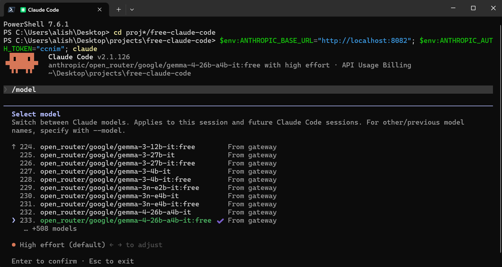

Официальный скриншот проекта объясняет механику лучше любого абзаца:
$env:ANTHROPIC_BASE_URL="http://localhost:8082"; $env:ANTHROPIC_AUTH_TOKEN="ccnim"; claude
Хождение в api.anthropic.com для клиента Claude Code не обязательно — на этой же способности построены штатные интеграции с Amazon Bedrock и Google Vertex AI. Место такого бэкенда и занимает FCC: на localhost:8082 слушает сервер, понимающий протокол Anthropic API, забирает запросы агента и перекладывает их выбранному поставщику. Токен авторизации годится любой — сверяет его локальный прокси, Anthropic тут не участвует.
В VS Code то же самое прописывается настройками расширения, где всплывает ещё несколько переменных:
Именно CLAUDE_CODE_ENABLE_GATEWAY_MODEL_DISCOVERY наполняет штатный пикер /model чужим каталогом. Судя по скриншоту авторов, позиций там за пять сотен, каждая помечена как «From gateway».
Команда /model и 508 с лишним вариантов «From gateway». Иллюстрация из репозитория.
Последние строчки конфига тоже показательны: гасятся автообновление, отчёты об ошибках и команда обратной связи. Для работы через посторонний бэкенд решение объяснимое, но помнить о нём стоит — сам себя клиент обновлять перестанет.

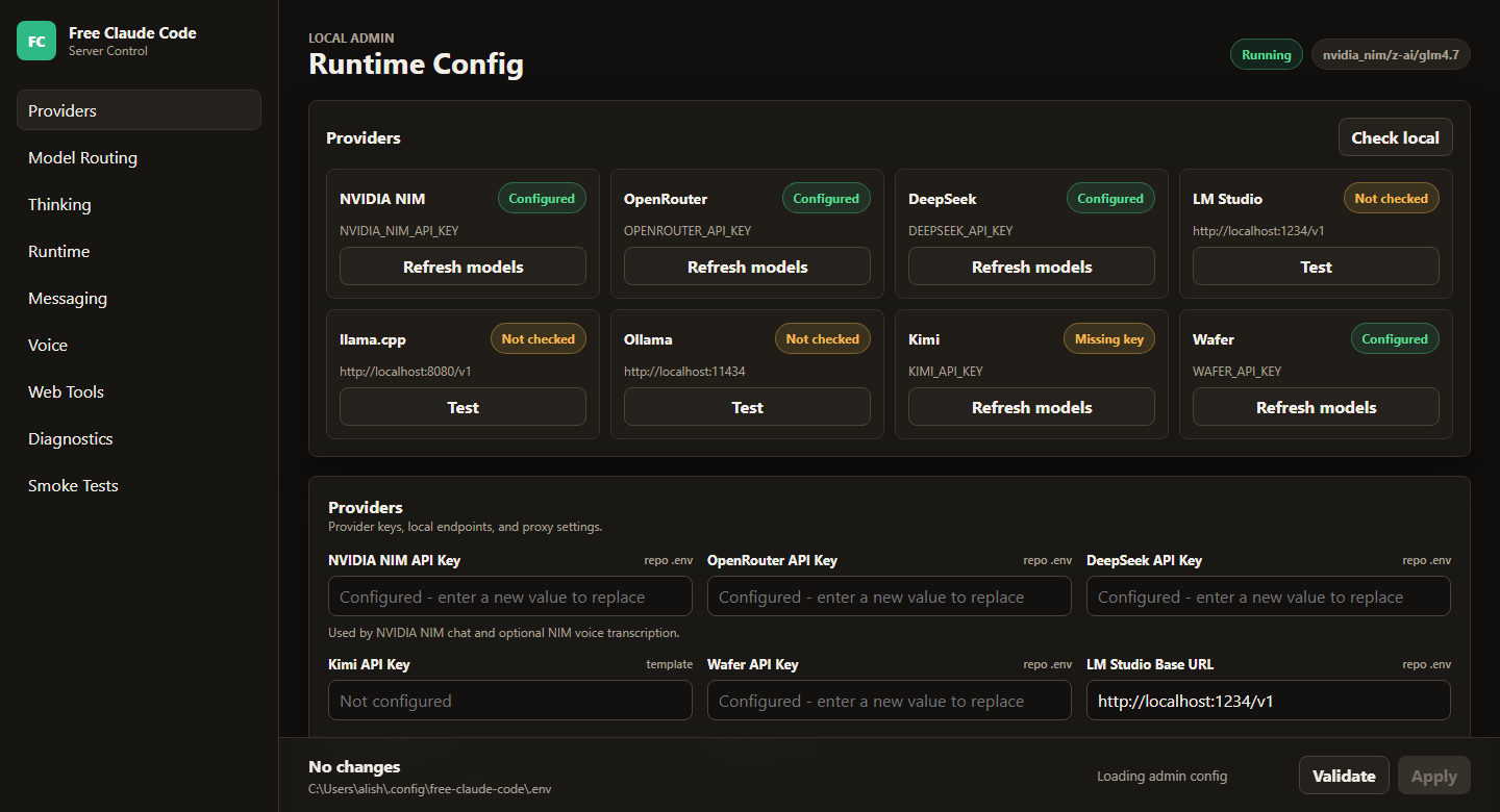

Поставщики заводятся в локальной админке. Поимённо перечислено порядка тридцати: NVIDIA NIM, OpenRouter, Google AI Studio и Vertex AI, DeepSeek, Mistral, Amazon Bedrock, Hugging Face, Cohere, GitHub Models, Kimi, MiniMax, Cerebras, Groq, SambaNova, Fireworks, Cloudflare Workers AI, Z.ai, а также локальные Ollama, LM Studio и llama.cpp. Заявлено при этом полсотни поставщиков и «свыше 1,3 млрд бесплатных токенов ежемесячно» — величина эта суммарная, по всем бесплатным тарифам сразу, и сам README сразу уточняет, что лимитами распоряжаются поставщики и меняться те могут когда угодно.
Панель управления FCC: статусы поставщиков, ключи, выбор модели. Иллюстрация из репозитория.
Хождение в
api.anthropic.comдля клиента Claude Code не обязательно — на этой же способности построены штатные интеграции с Amazon Bedrock и Google Vertex AI. Место такого бэкенда и занимает FCC: наlocalhost:8082слушает сервер, понимающий протокол Anthropic API, забирает запросы агента и перекладывает их выбранному поставщику. Токен авторизации годится любой — сверяет его локальный прокси, Anthropic тут не участвует.В VS Code то же самое прописывается настройками расширения, где всплывает ещё несколько переменных:
Именно
CLAUDE_CODE_ENABLE_GATEWAY_MODEL_DISCOVERYнаполняет штатный пикер/modelчужим каталогом. Судя по скриншоту авторов, позиций там за пять сотен, каждая помечена как «From gateway»./modelи 508 с лишним вариантов «From gateway». Иллюстрация из репозитория.Последние строчки конфига тоже показательны: гасятся автообновление, отчёты об ошибках и команда обратной связи. Для работы через посторонний бэкенд решение объяснимое, но помнить о нём стоит — сам себя клиент обновлять перестанет.
