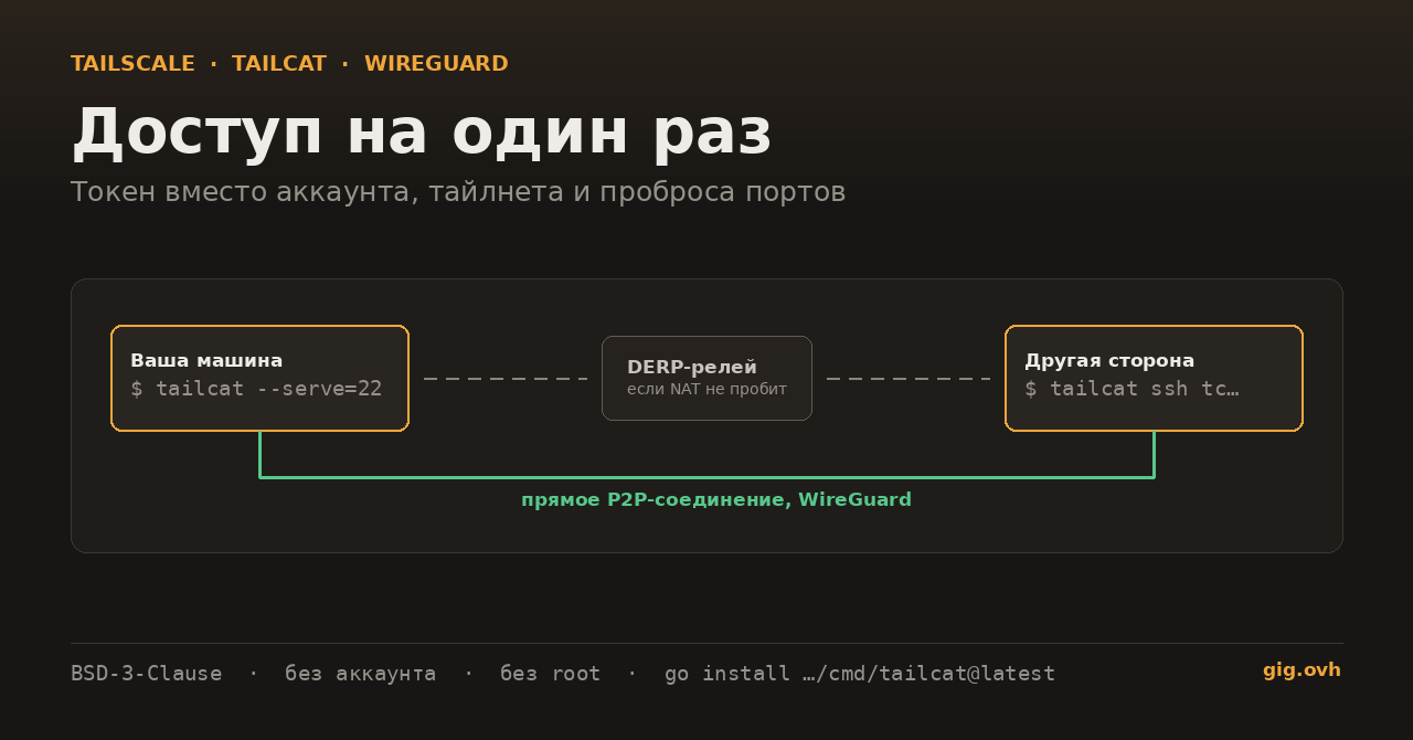

Инструмент, который целится именно в эту дыру, на днях выложила Tailscale. Называется он tailcat, и однострочное описание в репозитории пересказывать бессмысленно, проще процитировать: «как netcat, только поверх дата-плейна Tailscale и без её контрол-плейна». За сутки после публикации репозиторий tailscale/tailcat набрал на Hacker News больше пятисот голосов — 26 августа. Внутри собраны уже знакомые по основному продукту открытые компоненты: WireGuard в пространстве пользователя, magicsock для пробивания NAT, сетевой стек netstack из gVisor и релеи DERP. Ни аккаунта, ни прав root, ни постоянно поднятой сети от вас при этом не требуется — в README формулировка ещё лаконичнее: «Tailscale без Tailscale, от Tailscale».
Две команды, между которыми всё и происходит
Сценарий целиком укладывается в пару строк. На той машине, куда нужно пустить:
# на домашней машине
tailcat --serve=no-auth-ssh
# печатает адрес вида tcXXXXXXXX…
# на другой стороне
tailcat ssh tcXXXXXXXX
Адрес получается компактный: около 50 байт, если в нём лежит числовой идентификатор региона. Ставят бинарник через Go или Nix, лицензия — BSD-3-Clause:
go install github.com/tailscale/tailcat/cmd/tailcat@latest
nix run github:tailscale/tailcat
Соединение по возможности устанавливается напрямую, точка-точка. Когда NAT пробить не получилось, трафик уходит через релей DERP. Отзывать доступ отдельной процедурой не нужно: процесс остановлен — адреса больше не существует.
Флаг --serve=no-auth-ssh стоит читать буквально: это SSH без аутентификации, и единственное, что отделяет чужого от вашей консоли, — знание токена. На официальной странице проекта сказано без обиняков: адрес надо «treat it like a password» — не писать в логи, не коммитить, не пересылать тем, кому доступ не полагается. Сузить круг допущенных можно ключом узла:
tailcat --serve=22 --allow=nodekey:cfb6bf…ddfd16

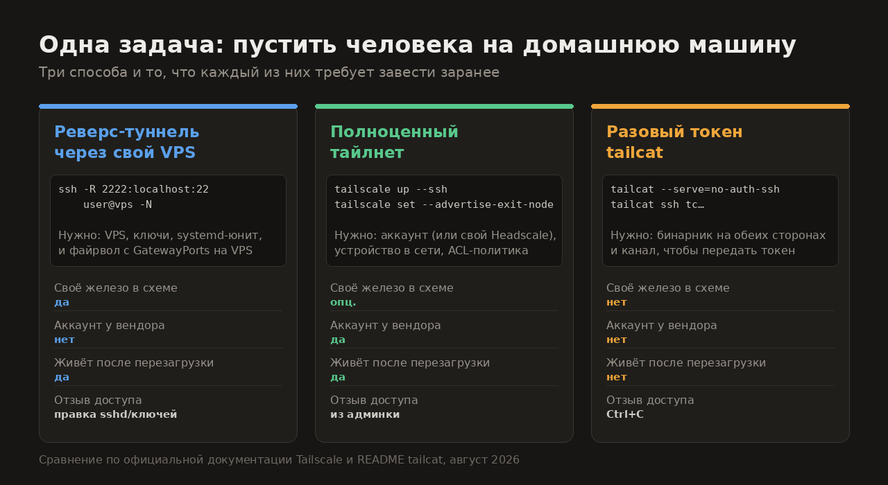

На фоне двух привычных маршрутов
Сравнение по README tailcat и документации Tailscale, август 2026
Реверс-туннель на арендованном сервере
ssh -R 2222:localhost:22 user@vps -N
Сторонних зависимостей ноль — и в этом весь смысл варианта. Расплата идёт инфраструктурой: понадобится сам VPS, директива GatewayPorts yes в его sshd_config, ключи, юнит systemd для переподнятия туннеля после обрыва и разрешающее правило на 2222. Точка входа после этого висит на публичном адресе круглосуточно, а закрытие доступа означает возню с ключами и конфигом.
Собственный тайлнет
tailscale up --ssh
Когда доступ нужен надолго и не одному человеку, выбирать надо именно это: устройства на учёте, политики, журнал, снятие прав парой кликов в админке. Требования, впрочем, симметричны выгодам — аккаунт у вендора либо развёрнутый своими руками Headscale, машина, постоянно состоящая в сети, и продуманный ACL. Для получаса такая подготовка избыточна.
GatewayPorts yesв егоsshd_config, ключи, юнит systemd для переподнятия туннеля после обрыва и разрешающее правило на 2222. Точка входа после этого висит на публичном адресе круглосуточно, а закрытие доступа означает возню с ключами и конфигом.Собственный тайлнет
