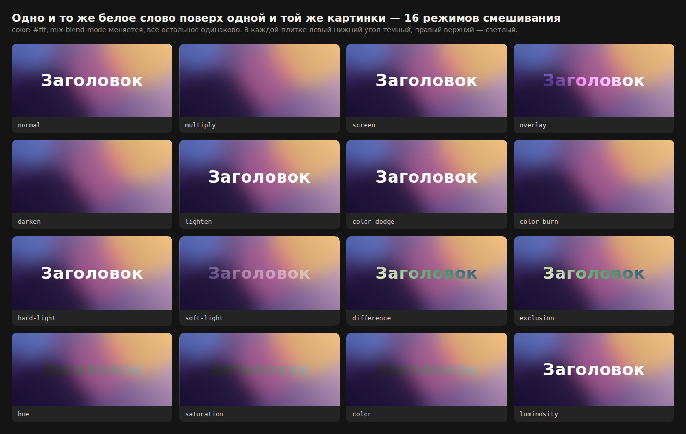

Разговоры про формулы заменяет один снимок экрана. Белое слово #fff лежит поверх одной и той же картинки, отличается только значение mix-blend-mode:
Шестнадцать плиток, снятых в Chromium 141: цвет надписи и разметка везде совпадают
Пропавший текст в плитках multiply, darken и color-burn — не сбой. Белый для всех трёх является нейтральным элементом, формула схлопывается до B = Cb, то есть подложка остаётся нетронутой. С hue, saturation и color история иная: тона и насыщенности у белого источника нет, так что на выходе получается подложка, у которой отняли цвет, — на светлых участках уловить разницу почти невозможно. Так что при жалобе «режим не работает» подозрение должно падать не на браузер, а на нейтральный цвет, поданный на вход.

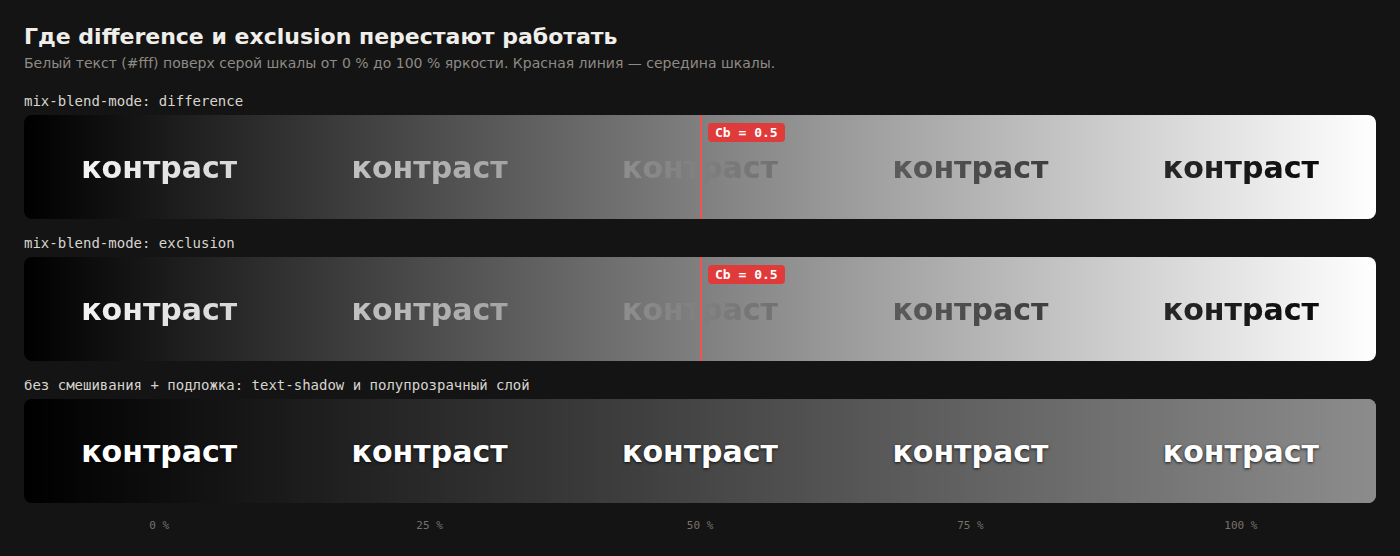

Слабое место — середина шкалы
Дальше начинается неприятное. Возьмём формулу difference и подставим подложку ровно посреди диапазона: abs(0.5 − 1) = 0.5. Полученное значение совпадает с фоном, надпись растворилась. С exclusion ничего не меняется: 0.5 + 1 − 2 × 0.5 × 1 = 0.5. Контраст обнуляется у обоих режимов именно на средне-серых участках — самой распространённой яркости у настоящих фотографий.
Шкала яркости 0—100 % под одной и той же надписью, снимок из Chromium 141
Назначить основному тексту интерфейса mix-blend-mode: difference, поставив на этом точку в вопросе контраста. Норматив WCAG — 4.5:1 для обычного текста и 3:1 для крупного (от 24 px, либо от 18.66 px полужирным). Итог смешивания определяется картинкой, которую загрузит редактор, поэтому заранее выдержать эти значения нельзя в принципе. Взгляд на одну-единственную фотографию проверкой не считается.
Вывод получается практический: смешивание хорошо себя ведёт на крупной декоративной типографике, монограммах, цифрах, разделителях и состояниях наведения — там, где просевшая читаемость не рушит сценарий. Подписям, кнопкам и абзацам нужна подложка с предсказуемым поведением.

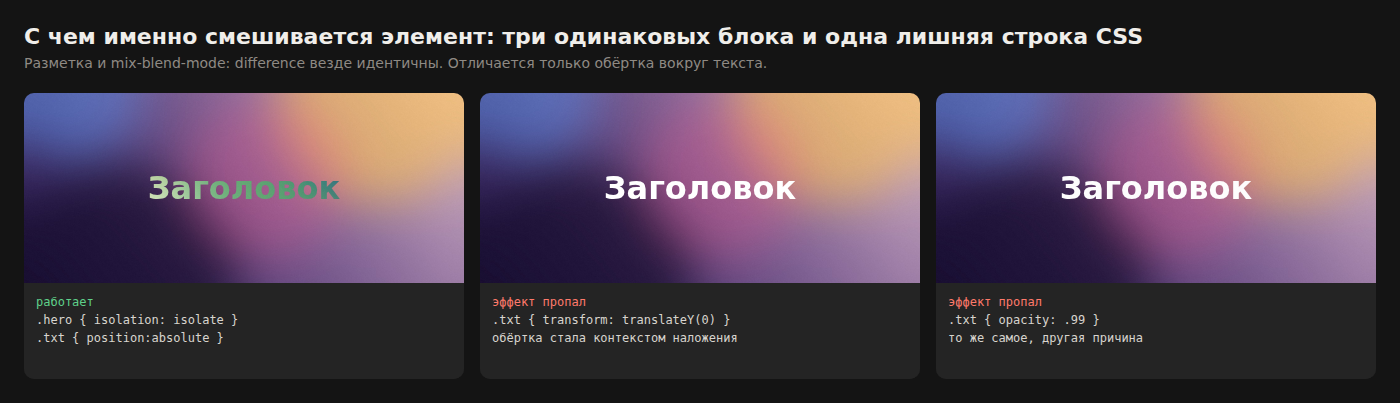

Контекст наложения: элемент смешивается не со всей страницей
«У меня всё то же самое, только не работает» — самая частая жалоба, и причина у неё почти всегда одна. Смешивание захватывает не всё, что нарисовано ниже, а исключительно содержимое ближайшего контекста наложения (stacking context). Появилась между текстом и картинкой обёртка, создающая собственный контекст, — и смешиваться стало не с чем.
Список свойств, порождающих контекст наложения, заметно длиннее, чем принято помнить: сюда попадают position: fixed и contain: paint, любой filter, любой transform, объявленный will-change, opacity со значением меньше единицы, а ещё потомок flex- или grid-контейнера, которому задан z-index не в значении auto. Порождает контекст и само свойство mix-blend-mode, прямо на том узле, где его объявили.
Три карточки с идентичной разметкой; расходится единственное свойство обёртки. Chromium 141
Работает и обратная неприятность. Забыли завести контекст — и партнёром по смешиванию становится вообще всё, что нарисовано под элементом: соседние карточки, заливка секции, фон документа. Достаточно одной строки на общем предке:

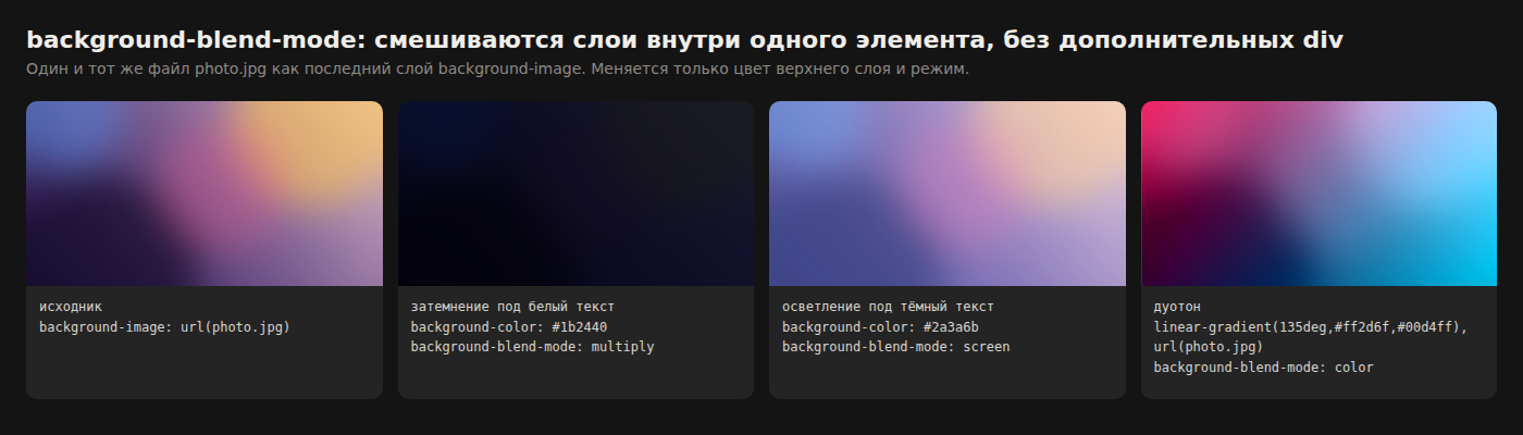

Соседнее свойство background-blend-mode
Названия похожи, области действия — нет. Там, где mix-blend-mode смешивает элемент с нарисованным под ним, background-blend-mode работает внутри одного элемента: между собой смешиваются несколько background-image и лежащий под ними background-color. Дополнительные обёртки и псевдоэлементы ради затемнения становятся не нужны.
Четыре карточки, один и тот же файл в свойстве background-image. Снято в Chromium 141
Тон и насыщенность отдаёт верхний слой, светлоту — нижний, и вся лента обложек приходит к единой стилистике. Слои в background-image перечисляются сверху вниз, поэтому градиент стоит первым, а фотография последней.
Притемнить снимок под белую надпись, не заводя ни одного дополнительного узла:
Степень притемнения регулируется единственным значением background-color — без второго div, без ::after и без вмешательства в HTML.
