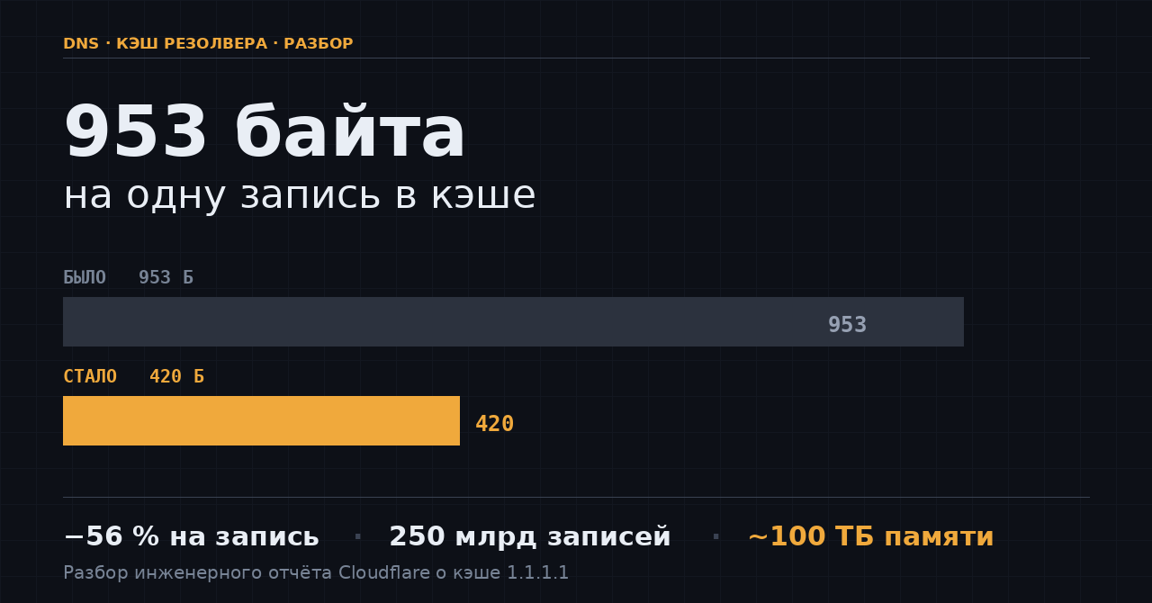

Байт, который стоит 250 гигабайт
Платформа Big Pineapple обслуживает 1.1.1.1, Gateway DNS, DNS Firewall и AS112. По данным компании, в кэше единовременно лежит свыше 250 миллиардов записей. Из этой цифры следует главный тезис отчёта, и он не про красивое сравнение, а про обычное умножение: каждый лишний байт в структуре записи обходится парку более чем в 250 гигабайт.
Здесь же стоит разобрать расхождение, которое иначе выглядит как ошибка в тексте. Если 533 сэкономленных байта умножить на 250 миллиардов, выйдет за 130 ТБ, тогда как в заголовке отчёта стоит около 100. Никакого противоречия: сотня терабайт получена замером резидентной памяти процессов, а не перемножением на бумаге. Расчётный потолок и то, что удалось увидеть в мониторинге, сходиться не обязаны.

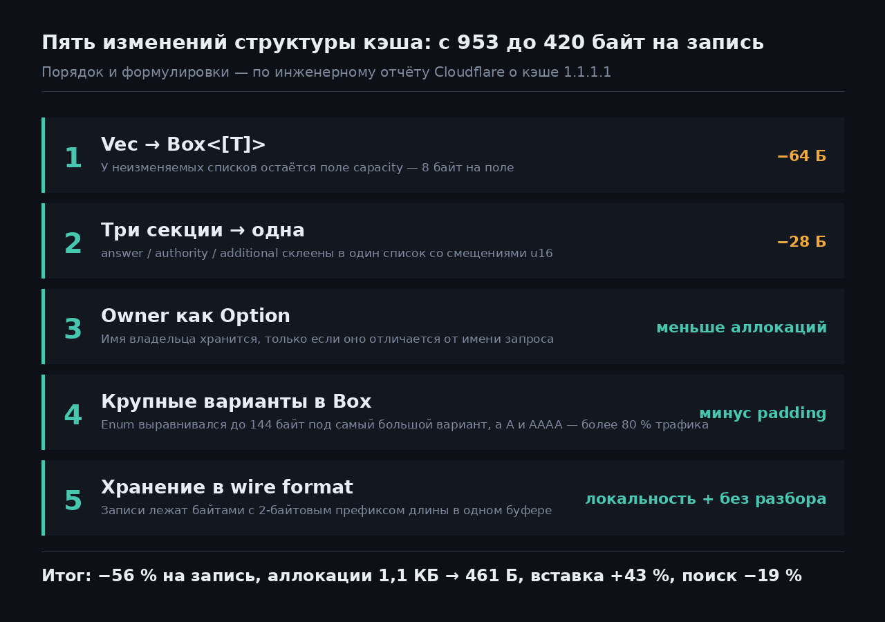

Пять правок в порядке, в котором их перечисляет отчёт
Первая статья расхода — контейнер Vec под списки записей: он всегда носит с собой поле capacity размером в восемь байт, и носит его даже тогда, когда запись давно собрана и меняться не будет. Вторая — разбиение ответа на три независимых списка (answer, authority, additional), каждый со своим указателем и своей длиной. Третья, самая наглядная, — перечисление типов записей: компилятор выравнивал его до 144 байт по самому объёмному варианту, хотя львиную долю трафика (свыше 80 %) составляют A и AAAA, которым нужны единицы байт.
Проволочный формат — приём с наибольшей отдачей
Больше всех дала пятая правка: записи стали храниться в проволочном формате (wire format). Типизированные структуры уступили место единственному байтовому буферу, внутри которого записи идут одна за другой, и перед каждой стоит двухбайтовый префикс длины. То есть ровно так, как эти же записи выглядят внутри DNS-пакета.
Выигрышей тут два. Накладные расходы на варианты перечисления просто исчезли — хранить стало нечего, кроме байтов. А отдача клиенту в большинстве случаев превратилась в копирование как есть: обратный разбор нужен лишь типам, содержащим доменные имена, то есть CNAME, NS, MX и SOA. Третьим эффектом идёт локальность — процессорному кэшу подряд лежащие байты обходятся дешевле, чем блуждание по указателям.
