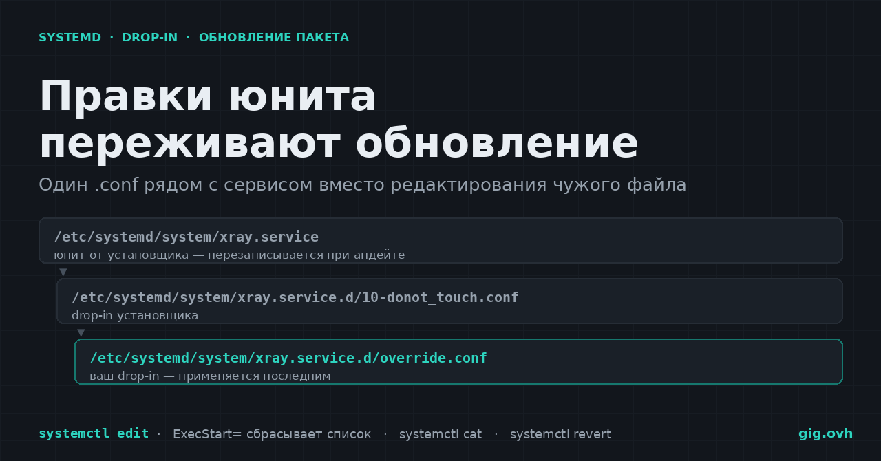

Каталог .d рядом с юнитом — единственная правка, которую не сотрёт пакетный менеджер
Знакомая ситуация: в юнит сервиса аккуратно вписана нужная строка, всё работает, а после очередного апдейта сервис ведёт себя так, будто правки не было. Так и есть — файл переписан установщиком. У Xray это /etc/systemd/system/xray.service, и разработчики честно оставили предупреждение внутри своего же вспомогательного файла: «Or all changes you made will be lost!». С юнитом Docker, приезжающим из пакета, произойдёт ровно то же самое.
Копировать чужой юнит к себе и жить с копией — плохая стратегия: апстрим будет чинить свой файл, а у вас останется снимок двухлетней давности, о расхождении вы узнаете случайно. В systemd для этого предусмотрен отдельный механизм — drop-in, крошечный .conf, который меняет только интересующие вас строки.

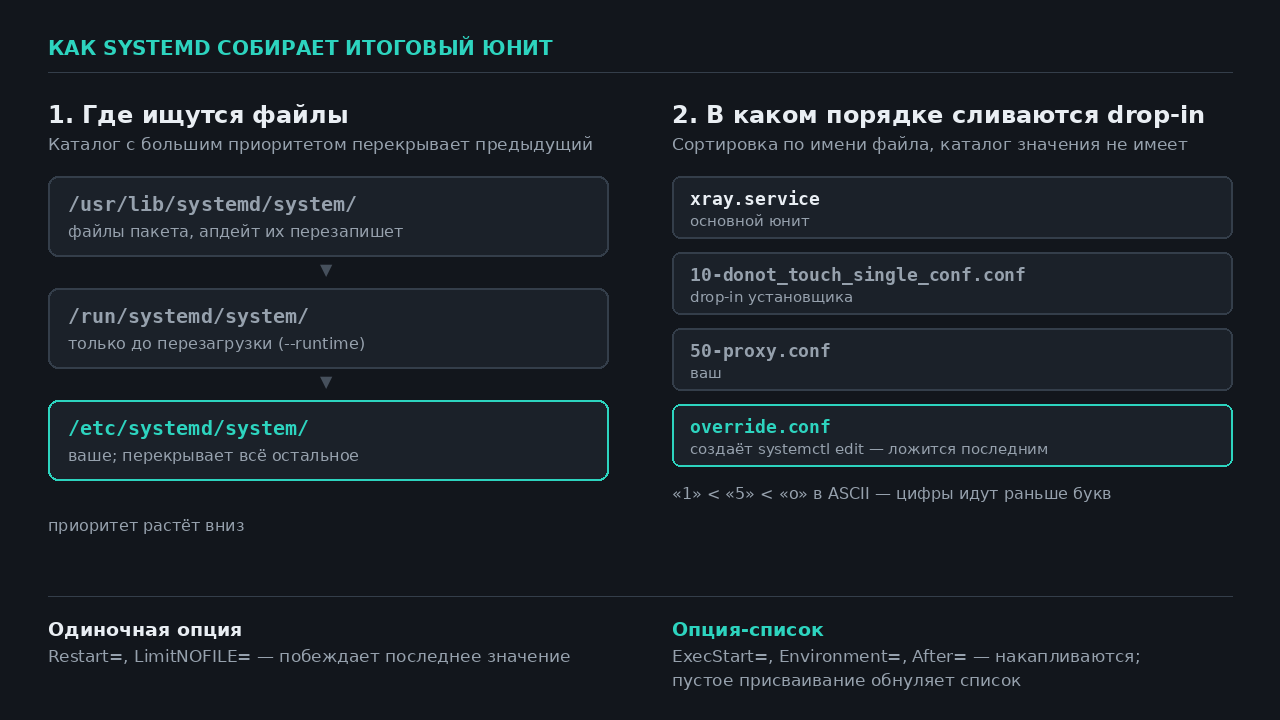

Разобрав основной файл foo.service, менеджер идёт в одноимённый каталог foo.service.d/ и дочитывает оттуда всё, что оканчивается на .conf. Таких каталогов система знает три, и вес у них разный — от пакетного к пользовательскому: /usr/lib/systemd/system/, затем /run/systemd/system/, затем /etc/systemd/system/. Формулировка из systemd.unit(5): «Drop-in files in /etc/ take precedence over those in /run/ which in turn take precedence over those in /usr/lib/».
А вот дальше начинается то, что регулярно упускают. Каталог не решает, кто применится позже: сортировка идёт по имени файла — «Multiple drop-in files with different names are applied in lexicographic order, regardless of which of the directories they reside in». Отсюда практическое следствие: файл override.conf из-под systemctl edit окажется поверх установочного 10-donot_touch_single_conf.conf, потому что в ASCII цифра меньше буквы.
Схема по документации systemd.unit(5)
Именами дело не ограничивается. Есть верхнеуровневый service.d/, который цепляется ко всем сервисам разом. Инстанс шаблона читает сначала foo@bar.service.d/, потом foo@.service.d/. А если в имени юнита есть дефисы, к списку добавляются укороченные каталоги — например foo-.service.d/.

На этом месте спотыкаются чаще всего. Директива ExecStart= относится к накапливающимся: ваша строка не вытеснит исходную, а встанет рядом с ней. При этом в systemd.service(5) записано жёсткое условие — «Unless Type= is oneshot, exactly one command must be given». Для обычного сервиса второй команды достаточно, чтобы юнит отказался загружаться.
Лечится это обнулением списка перед новым значением, что документация подтверждает прямо: «If the empty string is assigned to this option, the list of commands to start is reset». Выглядит так:

Такие директивы одиночные, побеждает последнее присвоенное значение.

Команда systemctl revert xray.service возвращает вендорское состояние, но вместе с этим уносит весь каталог xray.service.d/ — включая файлы, которые положили не вы. Применительно к Xray это потеря 10-donot_touch_*.conf с путём к конфигу. Чтобы убрать только собственную правку, достаточно удалить свой файл и выполнить daemon-reload.
Есть ещё режим, о котором вспоминают редко, — флаг --runtime. Изменение записывается в /run/systemd/system/ и живёт до перезагрузки. Пригодится, когда сервис нужно на полчаса перевести в Restart=no и при этом ничего после себя не оставить.
