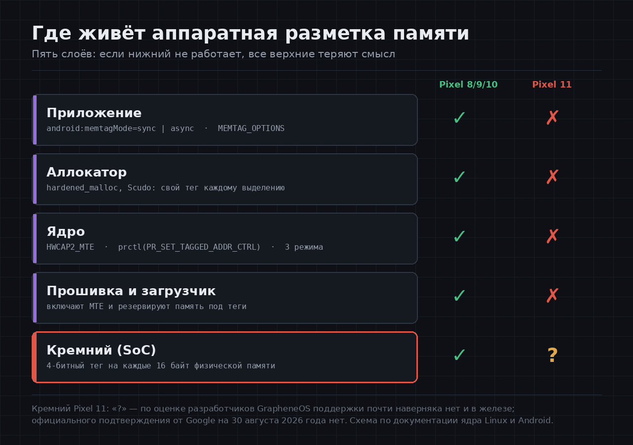

Пять уровней, через которые проходит тегирование памяти

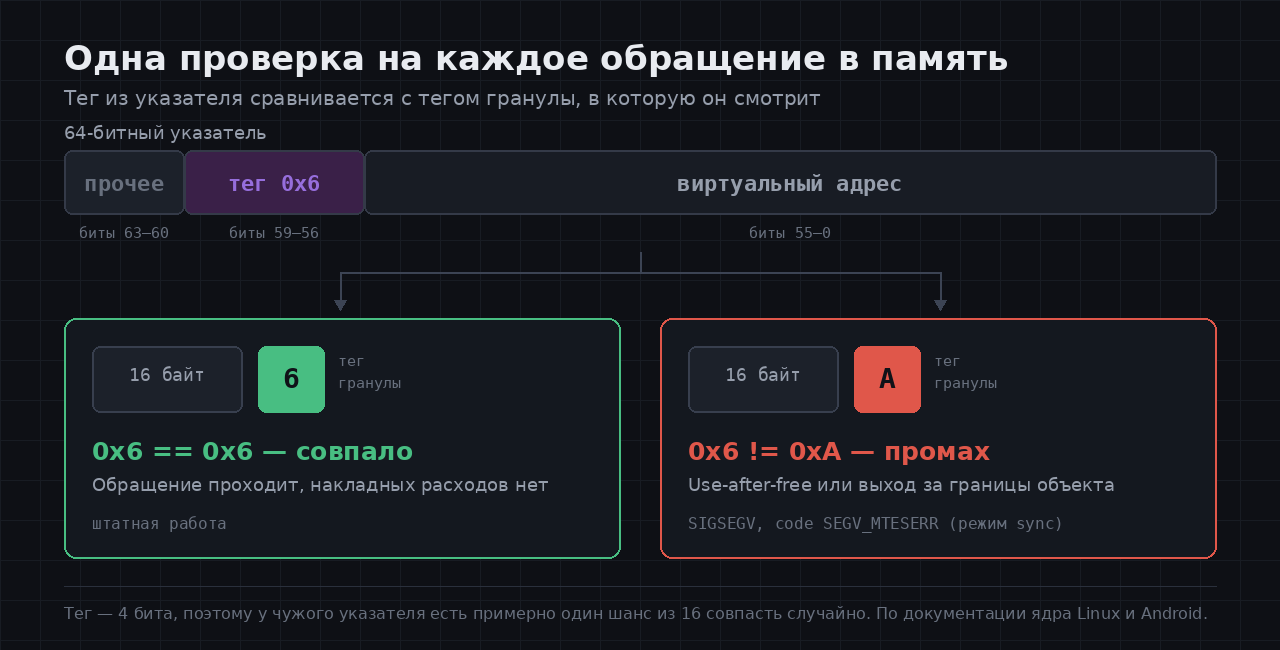

16 байт, 4 бита и одно сравнение
Расширение впервые описано для ядер архитектуры ARMv8.5 — так сказано в документации ядра Linux; материалы Android относят его к Armv9. Работает оно следующим образом. Вся физическая память разбивается на кусочки по шестнадцать байт, которые называются гранулами, и каждый такой кусочек получает собственную четырёхбитную метку. Ещё одна метка, логическая, прячется в самом указателе — под неё отведены биты с 59-го по 56-й виртуального адреса. Совпадение двух меток проверяется процессором на каждом доступе к памяти.
Что сравнивается при каждом обращении в память
Посчитаем накладные расходы. На сто двадцать восемь бит полезных данных приходится четыре бита служебных, а это 3,125 % всей физической памяти, которые надо где-то разместить. Добавьте сюда доработку кэшей и тракта доступа к памяти — и станет понятно, что даром такая функция не достаётся.
Из размера метки следует и главное ограничение. Четыре бита дают шестнадцать вариантов, поэтому повисший или уехавший в соседний объект указатель примерно в одном случае из шестнадцати угадает метку гранулы и спокойно пройдёт контроль. Речь идёт о вероятностном барьере, а не о жёсткой гарантии.
