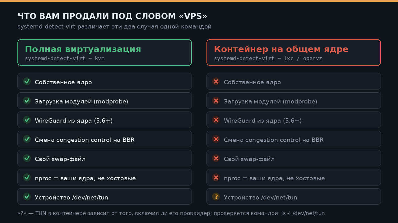

Проверка, с которой всё начинается: а это точно виртуальная машина?
Под вывеской «VPS» продают две принципиально разные вещи. Одна — настоящая виртуалка со своим ядром. Вторая — контейнер, который делит ядро с соседями по хосту. Отличать их надо в первую очередь, потому что от ответа зависит, имеет ли смысл всё остальное.
systemd-detect-virt
Утилита печатает название технологии виртуализации; код возврата 0 означает, что виртуализация найдена, ненулевой — что машина железная. Ответ kvm — хорошо. Ответы lxc, lxc-libvirt, openvz, podman — вы в контейнере. Когда слои вложены друг в друга, показывается самый внутренний, а ключи --vm и --container позволяют посмотреть на конкретный уровень.
Разработчики LXC описывают задачу проекта так: «создать окружение, максимально близкое к обычной установке Linux, но без необходимости в отдельном ядре». Из отсутствия собственного ядра следует всё остальное. modprobe работать не будет. Ядерный WireGuard — а он живёт в mainline начиная с 5.6 — не поднимется. Сетевые sysctl либо доступны только на чтение, либо относятся ко всему хосту, и трогать их вам не позволят. Вывод nproc будет показывать процессоры физической машины, к которым вы отношения не имеете.
❗ ГЛАВНОЕ
Контейнер сам по себе не является мошенничеством. Как формат за пару долларов он честен и вполне годится под статический сайт, бота или зеркало репозитория. Проблема возникает тогда, когда машина покупалась под задачи, требующие модулей ядра, — и вот эту несостыковку стоит обнаружить в первый день, а не в тот момент, когда до запуска остаётся час.
Сразу же посмотрите на TUN — без этого устройства не заработает ни один туннель:
ls -l /dev/net/tun

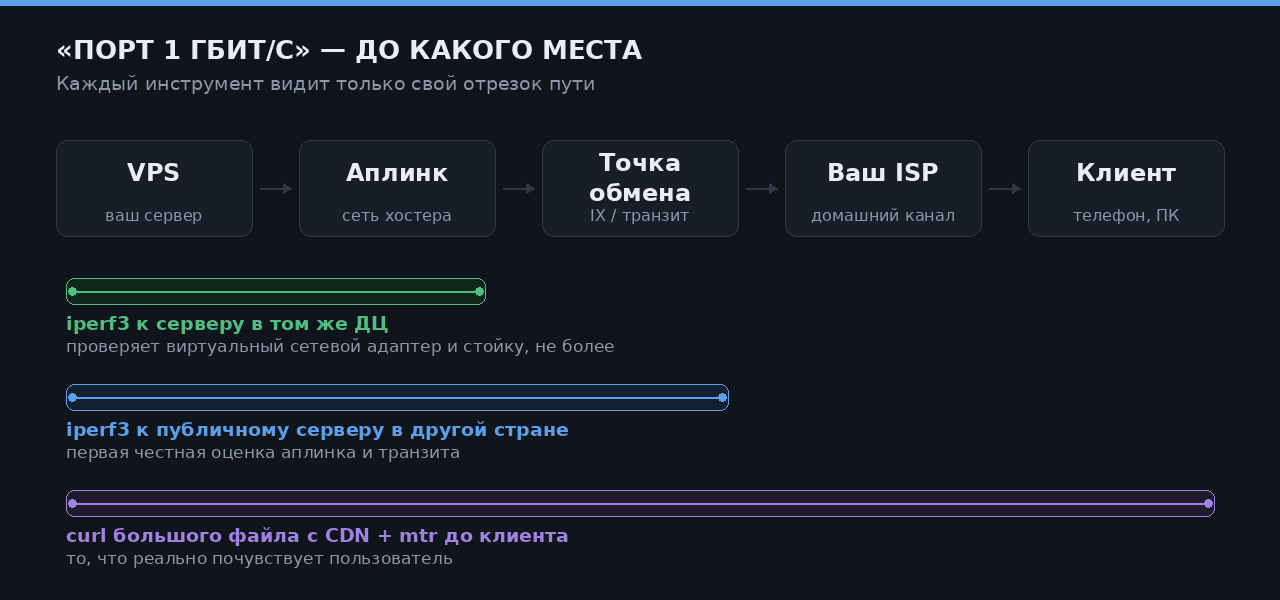

Гигабитный порт — и где он заканчивается
Цифра в тарифе описывает скорость порта. Порт — это первый метр маршрута, а не весь маршрут.
Предлагаемый многими хостерами тест «скачайте файл с нашего соседнего сервера» подтверждает работоспособность виртуального адаптера — и ровно на этом его польза заканчивается. Осмысленная проверка стартует с публичного iperf3, стоящего в другой стране:
Список публичных площадок опубликован на iperf.fr, и там же приводится оговорка, экономящая полчаса недоумения: одновременно сервер обслуживает лишь одно подключение. Если занято — берите следующий порт диапазона либо другую локацию. Прогонять непременно оба направления: перекос вида «отдаёт 900, принимает 80» — фирменный признак перегруженного аплинка.
Следом смотрим маршрут:
mtr -rwzbc 100 1.1.1.1
ℹ️ СПРАВКА
Сами по себе потери на промежуточных узлах в отчёте mtr ни о чём не свидетельствуют. Значительная часть маршрутизаторов сознательно понижает приоритет адресованных им же ICMP-ответов, продолжая при этом передавать транзитный трафик без единой потери. Выводы делаются исключительно по финальной строке: потери на пятом хопе при чистом последнем — штатная картина.

iperf3. Мерить сервер поверх собственного сервиса означает мерить собственный сервис.Проверка, с которой всё начинается: а это точно виртуальная машина?
kvm— хорошо. Ответыlxc,lxc-libvirt,openvz,podman— вы в контейнере. Когда слои вложены друг в друга, показывается самый внутренний, а ключи--vmи--containerпозволяют посмотреть на конкретный уровень.Разработчики LXC описывают задачу проекта так: «создать окружение, максимально близкое к обычной установке Linux, но без необходимости в отдельном ядре». Из отсутствия собственного ядра следует всё остальное.
modprobeработать не будет. Ядерный WireGuard — а он живёт в mainline начиная с 5.6 — не поднимется. Сетевыеsysctlлибо доступны только на чтение, либо относятся ко всему хосту, и трогать их вам не позволят. Выводnprocбудет показывать процессоры физической машины, к которым вы отношения не имеете.❗ ГЛАВНОЕ
iperf3, стоящего в другой стране:Список публичных площадок опубликован на iperf.fr, и там же приводится оговорка, экономящая полчаса недоумения: одновременно сервер обслуживает лишь одно подключение. Если занято — берите следующий порт диапазона либо другую локацию. Прогонять непременно оба направления: перекос вида «отдаёт 900, принимает 80» — фирменный признак перегруженного аплинка.
ℹ️ СПРАВКА
mtrни о чём не свидетельствуют. Значительная часть маршрутизаторов сознательно понижает приоритет адресованных им же ICMP-ответов, продолжая при этом передавать транзитный трафик без единой потери. Выводы делаются исключительно по финальной строке: потери на пятом хопе при чистом последнем — штатная картина.Если серверу предстоит нести туннель, проверьте заодно MTU:
