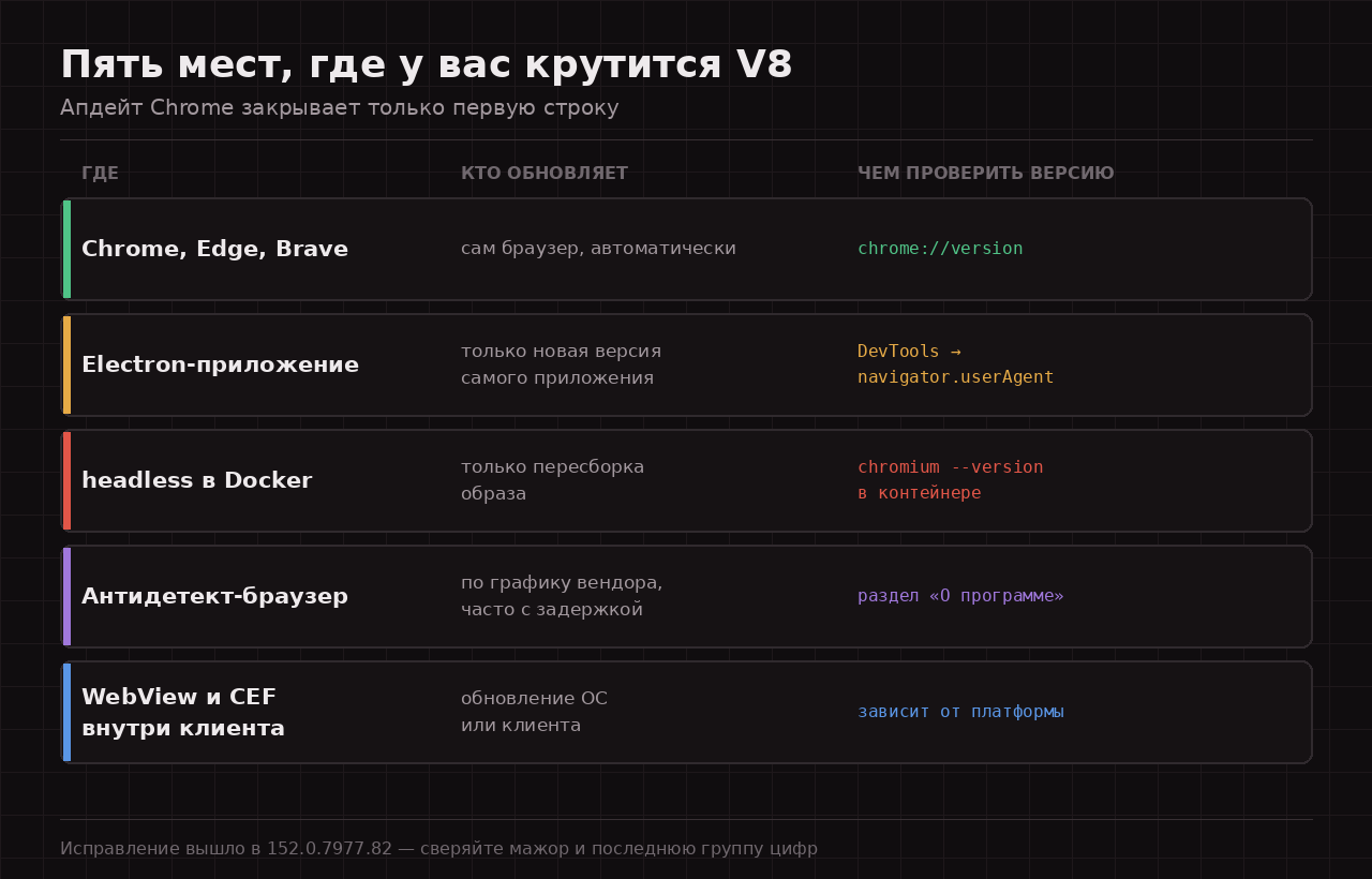

Где апдейт браузера до движка не дотягивается
Пять потребителей одного движка и разные механизмы их обновления
Chrome чинится первым и сам — с ним хлопот нет. Загвоздка в том, что копий V8 у вас на диске обычно несколько, и про сентябрьскую сборку они не знают.
Хуже всего дела у headless-браузера внутри docker-стека. Парсер выдачи, сборщик скриншотов, конвейер OSINT — все они по роду занятий бродят по недоверенным доменам и гоняют чужие скрипты сотнями. То есть делают ровно то, подо что эксплойт и затачивают. А образ зафиксирован тегом и обновится ровно тогда, когда до него дойдут руки.
С приложениями на Electron ситуация мягче: интерфейс они рисуют из локальных ресурсов. Риск возвращается, стоит в окне появиться чему-то внешнему — предпросмотру ссылки, стороннему виджету, форме авторизации через чужой сервис. Особняком стоят антидетект-браузеры: это форки Chromium, и темп, с которым их вендор забирает патчи апстрима, вам не подконтролен.
Чем убедиться, что версия свежая

Смотреть нужно на мажор и на завершающую группу цифр: если она меньше 152.0.7977.82, патча в сборке нет. Пользователям Electron поможет официальная таблица соответствия релизов Electron и версий Chromium — по ней легко понять, какого обновления приложения дожидаться.
152.0.7977.82, патча в сборке нет. Пользователям Electron поможет официальная таблица соответствия релизов Electron и версий Chromium — по ней легко понять, какого обновления приложения дожидаться.✅ КАК ПРАВИЛЬНО
