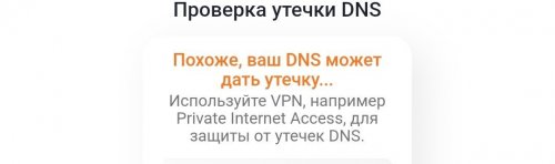

Всем привет! Сегодня решил прогнать тесты по сайтам на утечку ДНС, везде ругается, пишут ваши ДНС не защищены. Тот же https://dnsleak.com/  выдает "Looks like your DNS might be leaking...".
Либо я где-то ошибся, либо не до конца понимаю принцип работы. Заранее благодарю за ответ.
  • Автор
привет
ну покажи хоть скриншоты тогда)

Сейчас читаю и наткнулся на это:
Наверное, у меня что-то подобное)

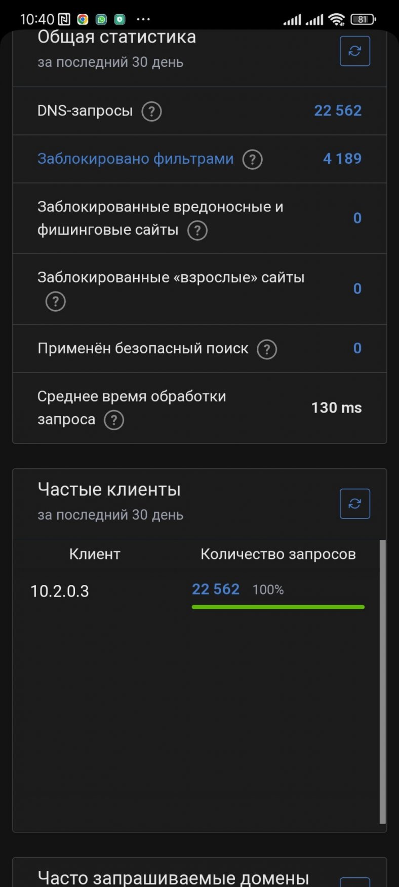

Это норм что у меня один только клиент в adguard home??
Дополнительно прописать Компьютер, смартфоны сделать клиентами нельзя?
  • Автор
7 минут назад, Milk сказал:
Да, это нормально.
Один клиент это клиент WireGuard.
Пока не находил решения как разбить на "подклиентов" пиров.

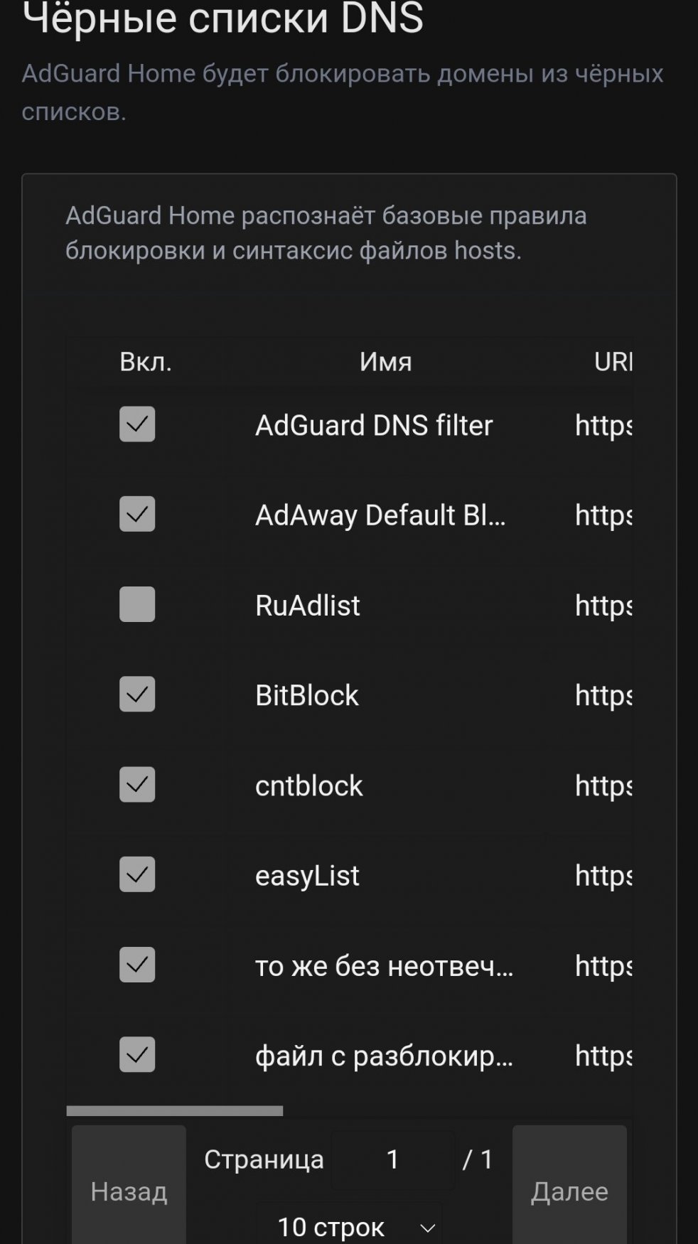

Привки, что дают эти листы, а именно в чём разница? Что с ними что без них, ничего не чувствую
  • Автор
3 часа назад, Milk сказал:
Привет
оптимизацией списков пока нр занимался
в принципе, список от шакала достаточный, его можно оставлять только 🙂

Заметил ещё такую проблему, как исправить утечку в DNS, установил ui, а утечку днс не могу исправить...
Есть решение ?

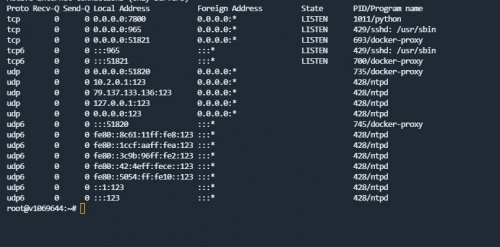

Возможно resolver занимает 53 порт.
Попробуй:
apt install net-tools &&
netstat -plnut
есть строка есть строка udp 127.0.0.53:53 7835/systemd-resolv?
8 минут назад, DigneZzZ сказал:
Попробуй:
apt install net-tools && netstat -plnut
netstat -plnut
вот что у меня
  • Автор
10 минут назад, Milk сказал:
вот что у меня
а днслик что говорит?
