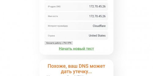

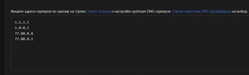

33 минуты назад, DigneZzZ сказал:
ну а днс то какие там? )
CF?
такие, яндекс и clouflare
  • Автор
4 минуты назад, Milk сказал:
ну в днслик не они отображаются у тебя?
11 минут назад, DigneZzZ сказал:
Да, эти отображаются, там Яндекс, cloudflare и DNS провайдера
Изменено пользователем Milk
  • Автор
10 минут назад, Milk сказал:
и где здесь утечка твоего DNS?)
так он пишет, похоже, ваш DNS может дать утечку, а должен быть зелёным, нет?
  • Автор
Только что, Milk сказал:
так он пишет, похоже, ваш DNS может дать утечку, а должен быть зелёным, разве нет?
ну он же не определил что ты из РФ запросы кидаешь ему.
  • Автор
8 минут назад, Milk сказал:
вот, почитай )
6 минут назад, DigneZzZ сказал:
вот, почитай )
прочитал, у меня в dns тесте содержится ip адрес моего провайдера, а не ip адрес впн
  • Автор
1 минуту назад, Milk сказал:
пришли в ЛС скриншот полноценный
