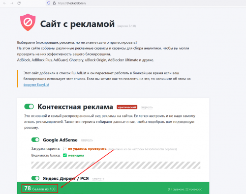

Та же проблема. У меня adblock вообще не блочит рекламу. Не знаю, что и делать. Более подробно свою проблему расписал тут:
https://dtf.ru/ask/1792513-ne-rabotaet-blokirovka-reklamy-adguardhome-v-wireguard-vpn?comment=24878333
1 час назад, mops сказал:
Какая сборка используется? Наша DWG-UI от @DigneZzZ? Какой результат показан на сайте https://checkadblock.ru/? Результат должен быть примерно такой же как у меня на скриншоте.
100 баллов при помощи черных списков DNS получить невозможно, тем не менее будет заблокирована большая часть аналитических трекеров в системе, приложениях и браузере. 100% блокировки не получить так как блокировка при помощи DNS не может удалять блоки из под рекламы, однако чистит их содержимое, также множество сайтов встраивают рекламу в сложные скрипты.
В качестве дополнения к черным спискам DNS рекомендую использовать расширение браузера uBblock Origin, на компьютере найти его не составит проблемы, на Android рекомендую установить браузер Fennec (Firefox) https://f-droid.org/packages/org.mozilla.fennec_fdroid/ и в его дополнениях активировать uBlock Origin и Decentraleyes, обычный Firefox я не рекомендую так как он буквально напичкан сбором аналитики, ровно также как и обычный Google Chrome. Для тех кто привык к Chrome рекомендую браузер Bromite https://www.bromite.org/

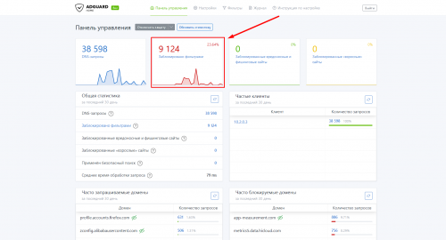

Также добавил скриншот админ панели AGH с количеством заблокированных трекеров http://10.2.0.100/

Да, сборка DWG-CLI от DigneZzZНа сайте checkadblock.ru рекламный баннер и гифка не блочатся, только трекеры. Было 33 балла, стало 82. Если включить и выключить защиту AGH разницы нет, но в статистике и журнале пишет, что что-то блокирует (но не рекламу). На сайте Adguard Home написано, что блокироваться должна большая часть рекламы.
У меня на всех устройствах и на разных VPS с DWG баннер блочится, гифка не блочится. 74 балла с компа. 78 с телефона.
На самом деле без разницы что использовать AGH, PiHole или вообще Adaway. На блокировку влияет именно содержимое черных списков DNS и непосредственно сам браузер.
82 балла неплохой результат. Если вас беспокоят какие-то конкретные рекламные вставки, то можно дополнить черные списки DNS собственными ресурсами или воспользоваться расширениями для браузера. Лично я пользуюсь расширениями для браузера не смотря на наличие AGH на сервере. От себя ресурсы в черные списки также вносил на даче чтобы блокировать рекламу на китайском проекторе Xiaomi
