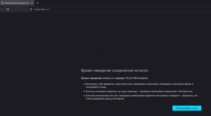

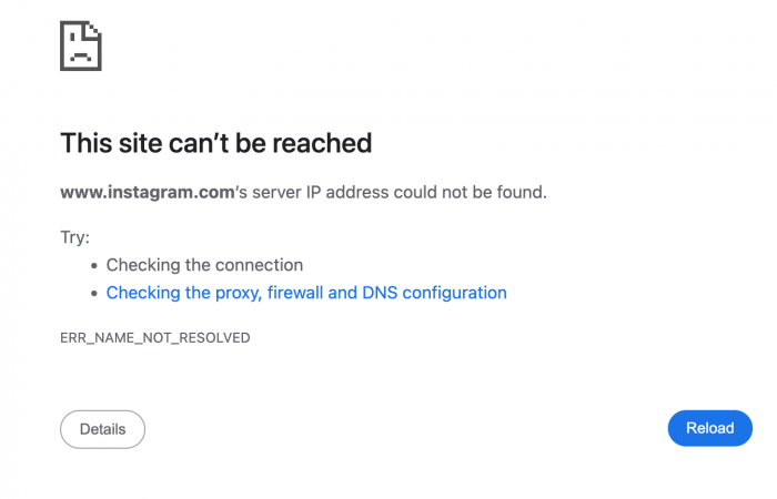

Доброго дня, только что развернул сервер и у меня проблема, при подключенном wireguard не могу попасть ни на один сайт, кроме внутренних админ панелей, в чём может быть дело? Возможно что то с DNS, но я не закрывал порты dns в UFVimage.thumb.png.338ef1a5f8dc25090eb10be46217e6cc.png
  • Автор
8 минут назад, iammachine сказал:
Скорее всего "дохлый AGH"
Наверное опять поменяли что то в своих конфигах.
Удали папку /conf (она отвечает за конфиг AdGuardHome). И потом заново установи через 3000 порт (10.2.0.100:3000) при подключенном WG.
21 минуту назад, DigneZzZ сказал:

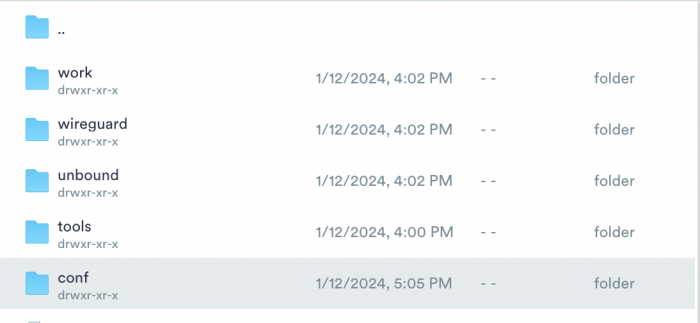

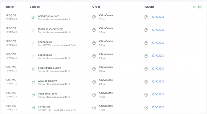

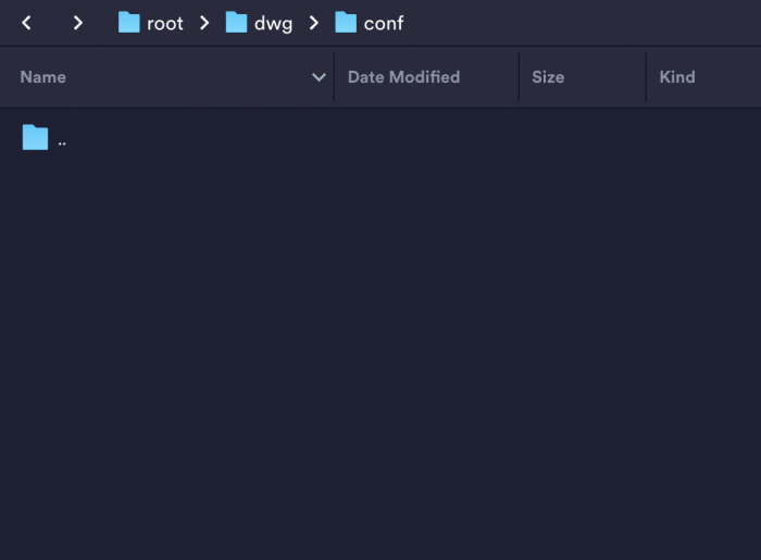

Adguard судя по логу пашет, скажи пожалуйста как удалить директорию и как затем её установить, я немного в танке😅
Смог подключиться через sftp, нашел conf и удалил, скажи как переустановить?
  • Автор
25 минут назад, iammachine сказал:
Я ж нвписал.

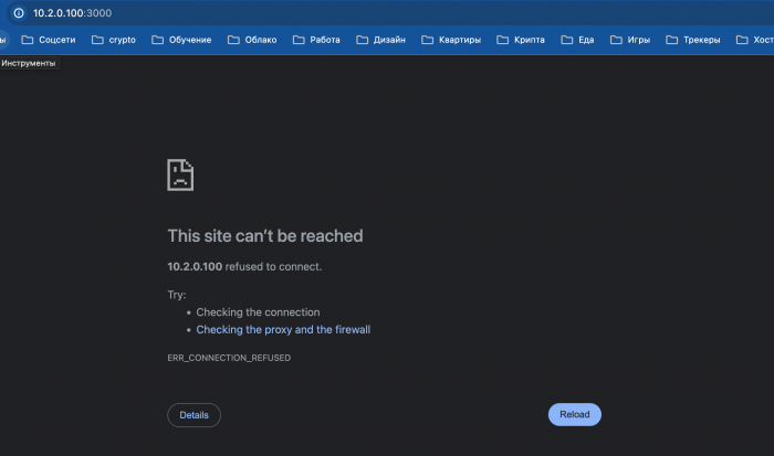

зайди по адресу 10.2.0.100:3000
28 минут назад, DigneZzZ сказал:
Я ж нвписал.
Зашел и получил это, объясни что значит зайди и установи, я не понимаю
Зашел и папка conf пересоздалась пустой, только переходил я по адресу 10.2.0.100, без порта.
Доступа к интернету через vpn не удалось получить до сих пор:(
Пойду снесу всё и попробую другие конфигурации
Эта проблема была в конфигурации "DWG-DARK"

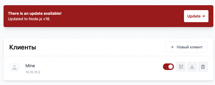

На пакете UI всё заработало супер, единственное я в моменте настройки файрвола открыл порт mysql, теперь только такой вопроc, почему то в веб интерфейсе wg вылезает вот это:
Теперь попробую снова накатить конфигурацию "DWG-DARK"

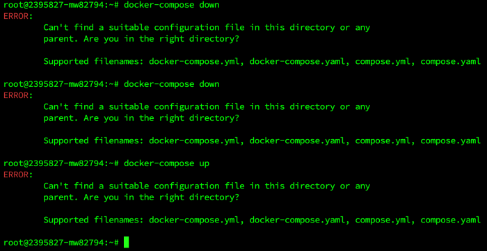

Когда удалил, можно перезапустить контейнер.
docker-compose down
docker-compose up
2. После перезапуска, тебе нужно подключиться к WireGuard сети
3. Когда подключился, зайди по адресу: http://10.2.0.100:3000
4. Должно открыться - страница установки
7 минут назад, iammachine сказал:
Забей.
Там ничего важного) все и так работает)
docker-compose down
docker-compose up

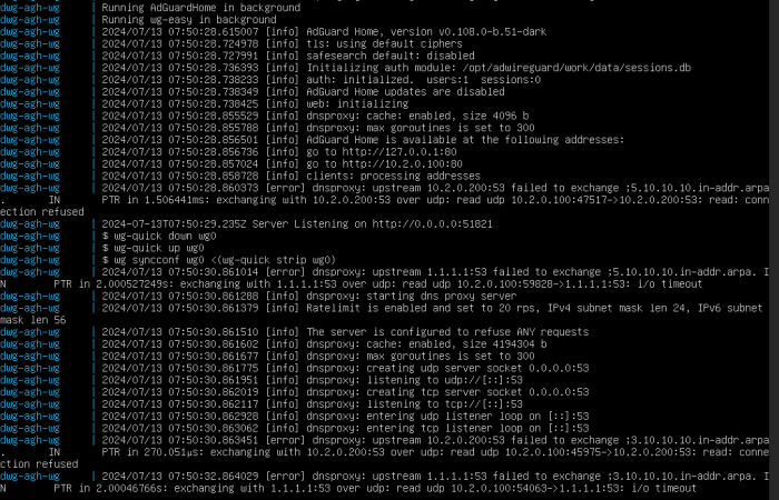

Добрый день, пропал доступ к AdGuard Home, запуск docker'а выводит такое.
Можете подсказать решение проблемы, а то переустановка с нуля крайне нежелательна

Обновил конфиг для ADGuard чтобы работало с последней версией
