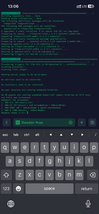

Запусти команду на чистом сервере
bash <(wget -qO- https://raw.githubusercontent.com/DigneZzZ/dwg/main/set-up.sh)

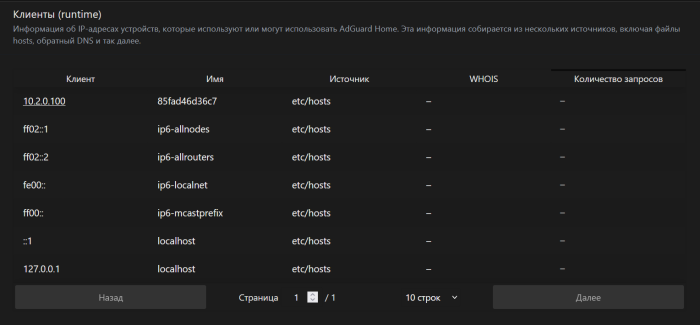

3 часа назад, TrustMe сказал:
В контейнере создается, там же docker-compose все там написано)
А ты точно с нуля все ставил?
я файл conf для адгварда недавно заменял, там было все в порядке.
два разных сервера, один на ubuntu 20, второй дебиан 11, на обоих скрипт работает одинаково, после создания и использования конфига wireguard нет в панели ag dns запросов, а по поводу написано надо еще разобраться в этих ваших докерах, будто для такой задачи он и не нужен

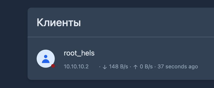

18 часов назад, TrustMe сказал:
окей, я дико извиняюсь, у вас всё работает, у меня win11 по какой-то причине не использует dns который прописан в конфиге wg
