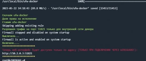

curl -Of https://raw.githubusercontent.com/DigneZzZ/dwg-dark/main/tools/wg-ru.sh && chmod +x wg-ru.sh && ./wg-ru.sh
  • Автор

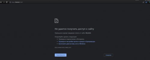

В 22.05.2023 в 14:27, Milk сказал:
увы, нет, я попробовал, у меня не работаетScreenshot_16.thumb.jpg.df0d04e954ac10fac8fe877f18c4990c.jpg
Поправил закрытие 80 порта в докере.
Но думаю над вариантом перетащить на какой-нибудь другой порт и закрыть его отдельно, чтобы вдруг не было пересечений.
Подправил адреса куда заходить для доступа к GUI

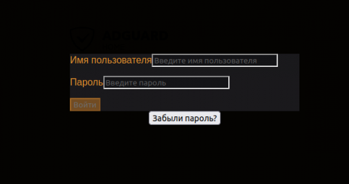

Не понятно зачем автор той сборки с AdGuardHome сделал ему свою тёмную тему, если там родная нормальная. У меня интерфейс поехал логина, у всех так?
  • Автор
12 минут назад, infarh сказал:
Да, у всех.
Сломал автор страницу логина((

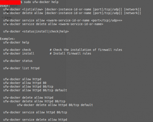

Появилось ощущение, что ufw-docker не работает, сейчас попытался развернуть на другом сервере dwg-dark, запустил ufw-docker и перейдя по айпишнику сервера + порт wg-easy получил к нему дсотуп без VPN. Удивился, решил проверить как на другом сервере где ставил предыдущую сборку dwg-ui (ставил на чистый сервер) и там точно такая же ситуация.
  • Автор
14 минут назад, infarh сказал:
а ufw docker точно установлен?
правила в ufw status добавилось?
Попробуй команду вручную.
sudo ufw route allow proto tcp from 10.10.10.0/24 to any port 51821
Все работает нормально) Проверено много раз.
